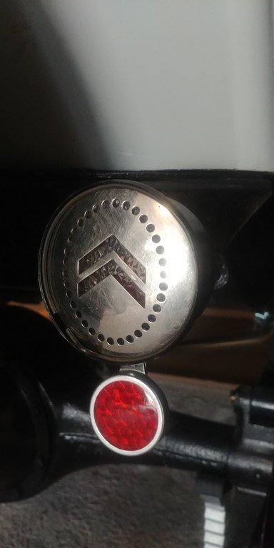

Quelques photos pour illustrer :

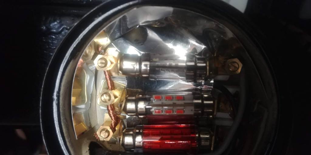

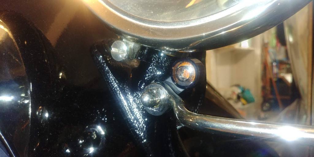

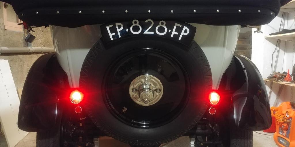

Feu arrière de chaque côté de la roue de secours. En dessous j'ai logé un catadioptre en verre de vélo. Lampes led navette à l'intérieur. C'est serré là dedans ! Un peu de papier réflechissant dans le fond. Le plexi diffusant type "salle de bains". Découpé et collé derrière le cache nickelé MEs clignos vu de près Au tableau de bord je me suis autorisé 2 interrupteurs à levier. 1 pour les clignos (celui de gauche) et un pour le klaxon (celui de droite) ça évite au passager qui veut s'amuser avec le greu greu d'appuyer sur le centre du volant.

Oui ce sont des navettes led de chez Lasercar (sans vouloir faire de la pub, j'ai été aimablement renseigné et les produits sont de bonne qualité)
Position : navette rouge 6V
Stop : navette rouge 6V
Cligno : navette blanc chaud 12V + un manchon en gélatine orange.
Qu'est-ce que tu appelles chapeau d'éclaireur ? l'éclairage de tableau de bord ?
Pour les clignos effectivement c'est quasi invisible et puissant.
Je n'en voulais pas au départ, mais habitant en pleine ville et roulant dans Lyon, j'ai trouvé qu'aux carrefours ça manquait.

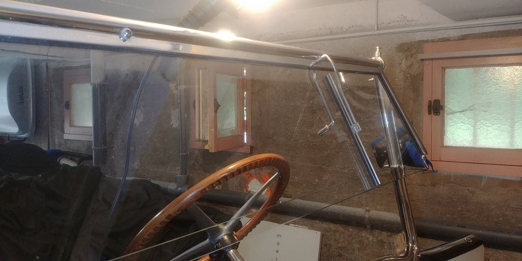

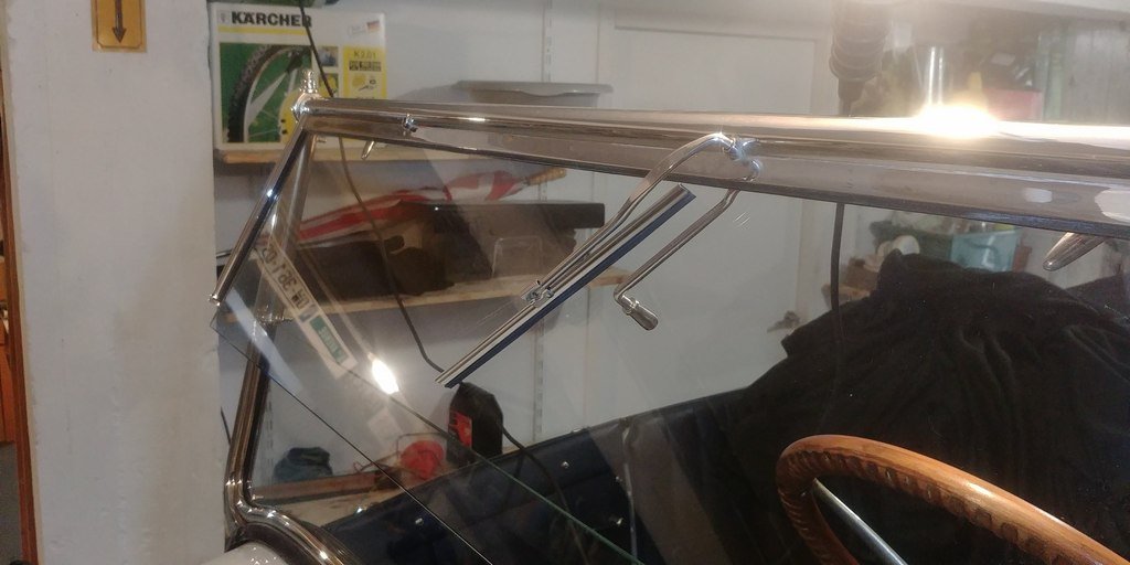

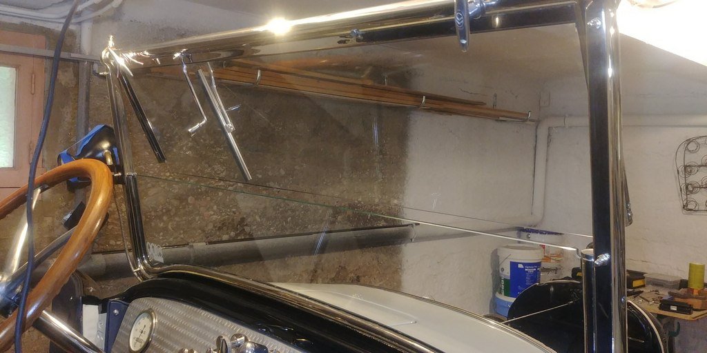

Histoire de meubler le forum en ce 1er mai pluvieux, petit bricolage du jour, l'adaptation d'un essuie glace manuel de provenance Depanoto.
C'est un modèle plutôt d'origine Jeep Willys mais qui va pas mal en fin de compte.
Je l'ai recoupé en longueur, fait un double méplat au bout et associé à une raclette plus fine que celle fournie avec (2CV ?)
Bien qu'un peu plus massif que d'origine, le résultat me va bien d'un point de vue esthétique.
Par contre j'espère ne pas avoir à m'en servir souvent
Je ne sais pas encore si je fais le deuxième avec la tige de liaison car nos voitures en avaient souvent un seul.
