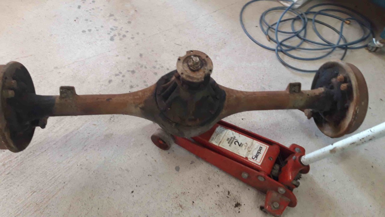

Re: B14 torpedo
Ha merci pour tous ces liens je les avait vue, il y a aussi un pont exactement comme le mien à chalon sue Saône mais il est a 400kms.
Plan A: le pont de B14F que j ai vue hier soir pour récupérer les pignons et peut être un arbre.
Plan B faire 800 kms pour aller chercher ce pont à Chalons sur Saône.
plan C penser à un plan D
çà promet
çà promet

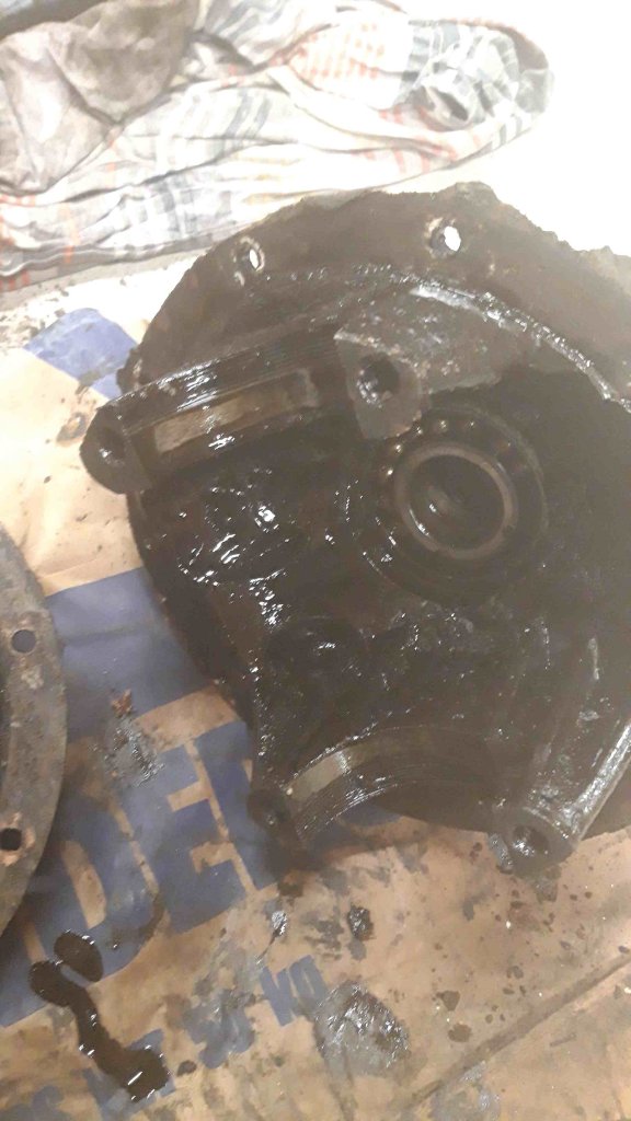

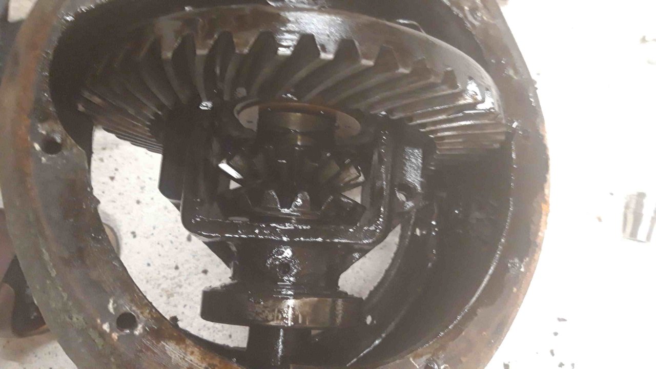

Re: B14 torpedo
Arrivé du donneur !!
Démontage .... résultat
Le pignon d'attaque n est pas compatible
Les pignons satellites sont plus petits
Enfin bref, rien n'est compatibles, choux blanc.
Deux solutions , ce n est pas un pont B14 ou la doc est merdiques. Un Avis?
- Messages : 3275
Re: B14 torpedo
Je dirais que ce n'est pas un pont de B14, tu as les références ?
