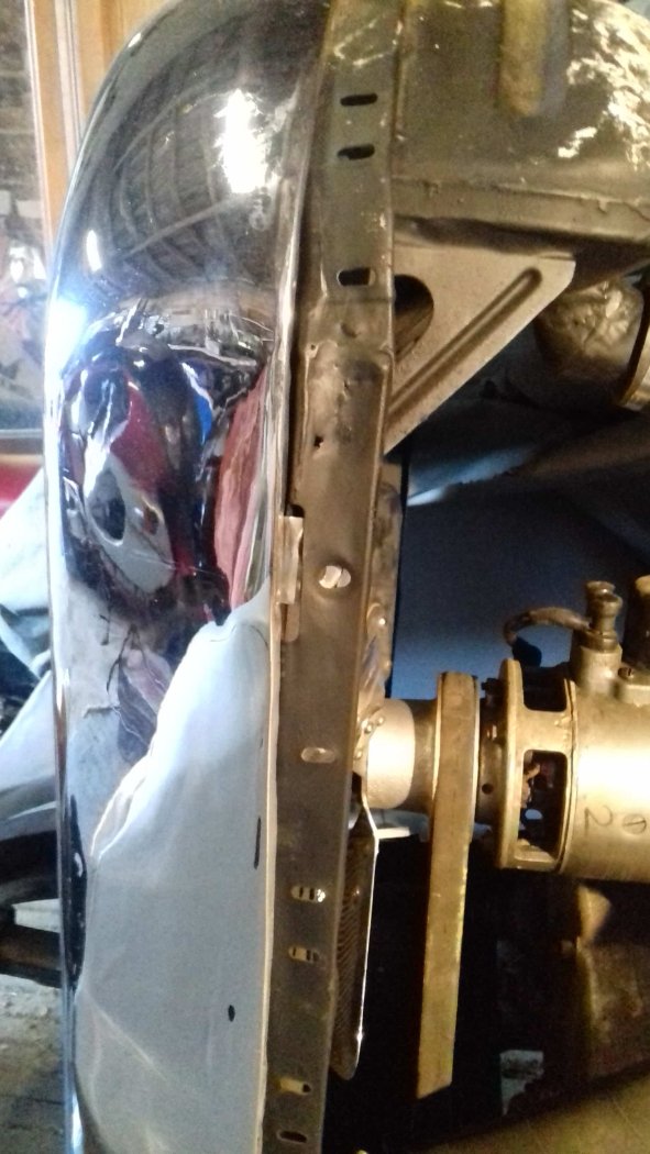

Ce n'est pas collé mais tressé dans la calandre.

Je vais prendre de la tresse de 19mm et la riveter

La boutique "comptoir de la carrosserie" à Toulouse me propose de la colle "idoine" mais précise qu'en principe les clients utilisent des rivets.

Pour moi la tresse est juste tressée dans la calandre et tient "tout seule".

je confirme --> je peux passer la tresse dans les fentes du radiateur

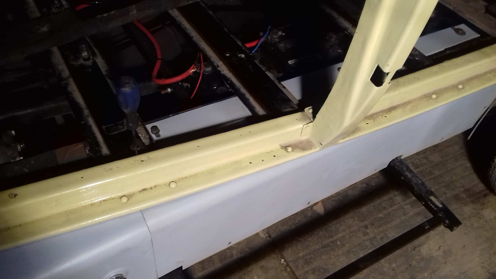

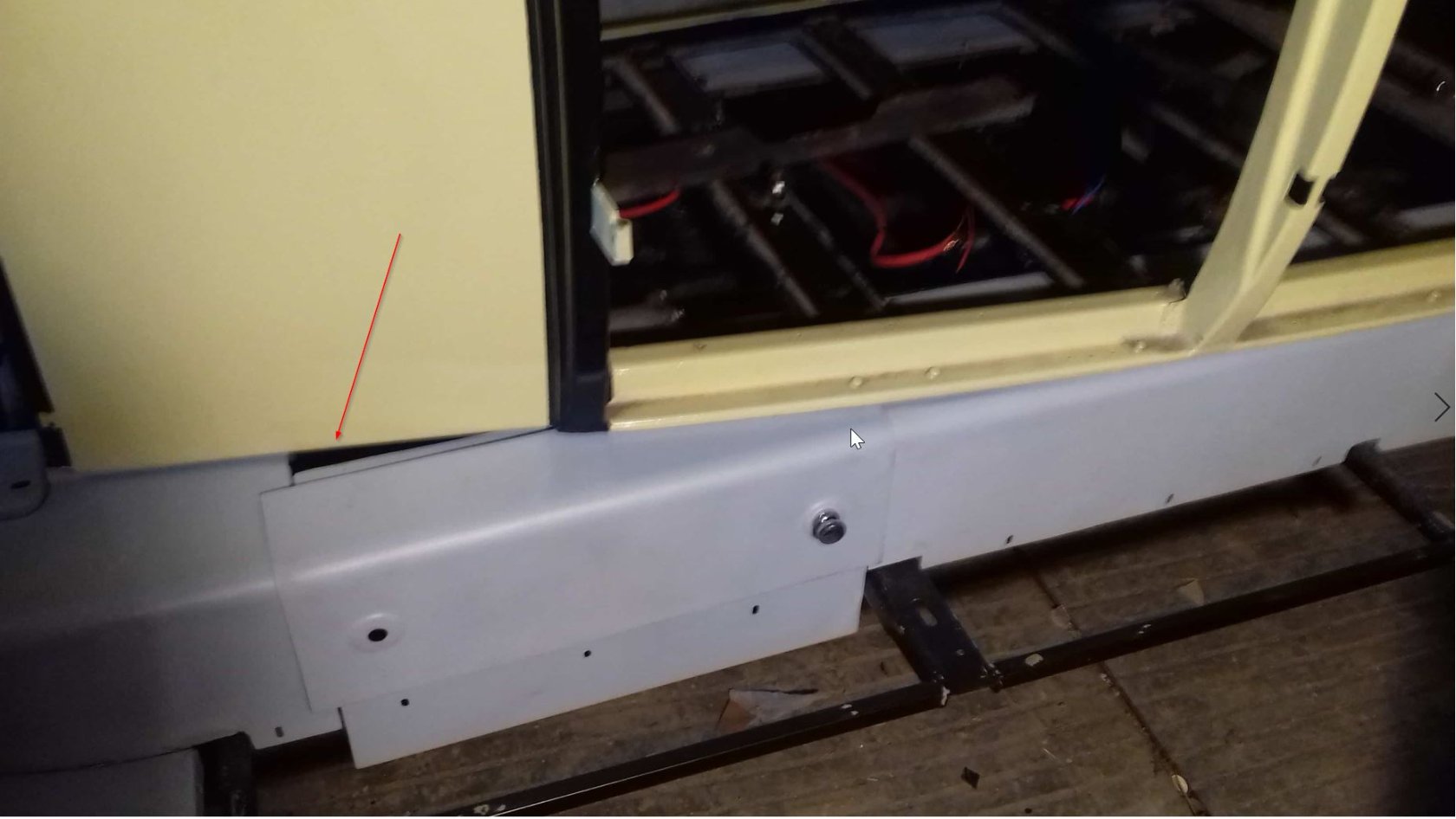

Pour résumer:
1-pour moi, l'alignement du coffret (avec aile et flanc arrière) est OK : https://www.citroen10hp.com/phpBB3/down ... &mode=view
2-Il y a juste l'espace vide (flèche) que je ne comprends pas
3-l'axe de fixation du siège (tournevis au niveau de la traverse, qui ne touche pas le longeron mais qui tape dans le flanc https://www.citroen10hp.com/phpBB3/down ... &mode=view --> faudrait que je fasse 1 trou sur le flanc
Merci pour votre aide

- Messages : 3315
Re: B14 assemblage
Question idiote, tu as exactement le même soucis de l'autre coté?
Tu as la bonne longueur de capot?
J'ai cherché dans mes archives et j'ai trouvé ces photos (désolé pour la qualité)
Le coin du coffre à outils se retrouve quasiment au bord milieu de l'auvent.
