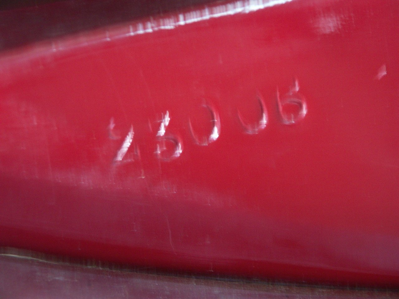

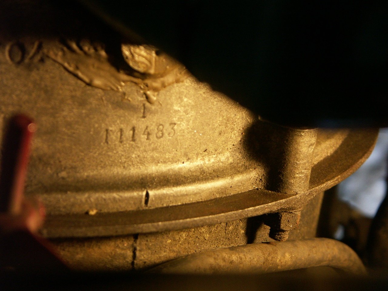

Je posais la question sur le servofrein car j'ai l'impression que ton moteur est un B14 "tout court" alors que ta voiture est bien une B14F.

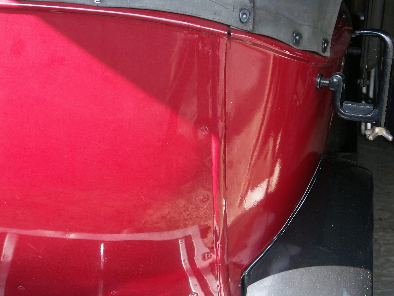

Salut Schum22
Comme tu peux voir il y a de tout dans ma Torpédo !

Non ça a l'air conforme.
Je me demandais juste combien de temps a duré ce moteur à jauge à flotteur.

Les dictionnaires précisent tous cette modification (avec tous les éléments à ajouter), perso sur les 4/5 moteurs à oreilles de première génération j'en ai un seul de la sorte.
D'ailleurs le carter d'huile est spécifique pour laisser la jauge en liège travailler.
