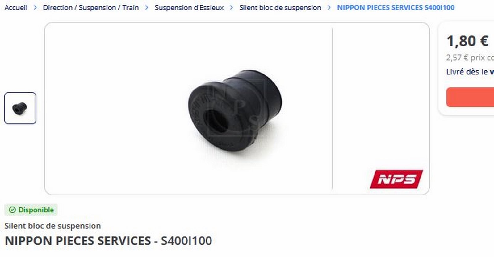

J'ai trouvé des silentbloc qui peuvent certainement convenir pour le radiateur.
Ils n'ont pas de bagues acier comme ceux d'origine.
Ils font diamètre 13 intérieur mais j'ai essayé de monter les axes de diam 14 et c'est bon
Il suffit de les recouper en longueur pour qu'ils fassent l'épaisseur.
Voici les ref sur photo

Merci Christophe pour l'info.
