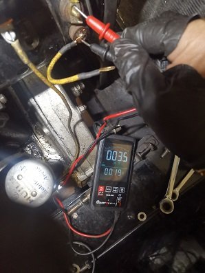

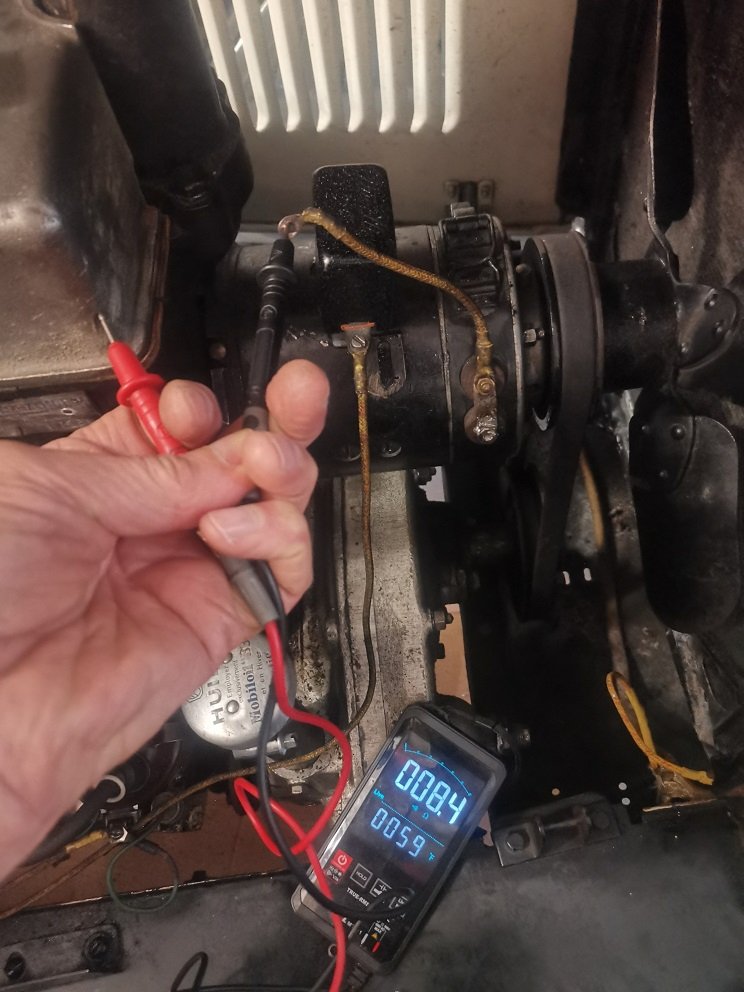

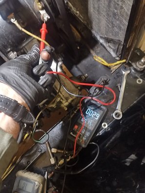

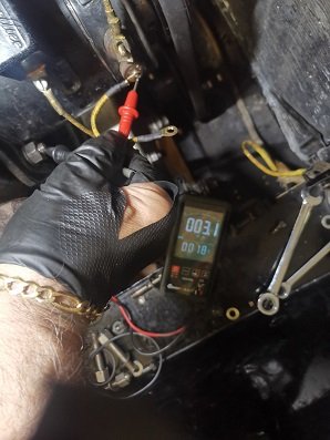

merci pour la réponse .
J'ai fait le test accéléré ou pas ,il n'y a aucune valeur ..
par contre j'ai testé entre la sortie ,fils débranché du conjoncteur , et la masse il y a 8,4 hom....

Je me trompe peut-être, mais 8 ohms alors que tu mesures induit ET inducteurs me parait trop éléve.
Ce que tu peux tester est de retirer le pontage qu'il y a entre D+ et Exc et de faire des mesures sur chacun.
Et nous les retourner. Exc va te donner la valeur des inducteurs, qui elle est constante. D+ va te donner la valeur d'un enroulement de l'induit, qui peut varier (par exemple si tu a des enroulements en court-circuit) selon la position angulaire.
Une bible de cette dynamo.
https://www.fichier-pdf.fr/2021/08/01/d ... ew/page/4/
Envoie nous les valeurs, ensuite selon ces valeurs on pourra faire un autre test.

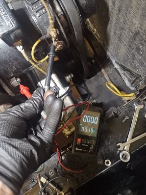

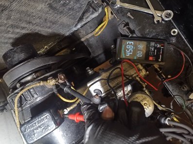

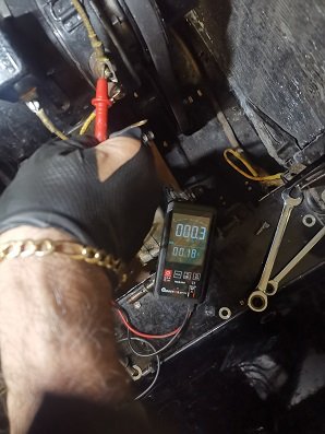

bonsoir,
voila j'ai pris quelques mesures...

Re: Charge dynamo
Entre tes différentes photos, tu a fait faire un peu de rotation à la dynamo ?
Ou ce sont des mesures moteur tournant?
Parce qu'on ne retrouve jamais les mêmes valeurs, sur la même mesure. Par exemple, plus haut tu avais une mesure de 8,4 ohms sur les inducteurs avec le pontage, et ensuite on retrouve dans les 4 ohms.
Par contre, à un moment sur l'induit il y a un beau 0 entre la borne du charbon D+ et la masse ! Pas glop!
Les inducteurs semblent bons, on retrouve une valeurs dans les 3 à 4 ohms, ce qui est correct.
J'ai l'impression que tout ça nous emmène vers un induit bien malade.
Le fait que ça tourne en moteur ne veut rien dire, un induit avec quelques enroulements en court circuit va quand même tourner en moteur, mais avec consommation élevée, et des beaux flashs au niveau des charbons.
La première chose serait de faire contrôler ton induit sur un grognard.

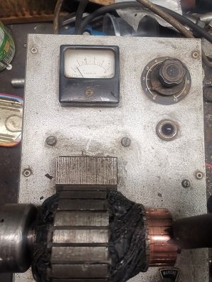

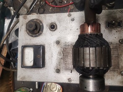

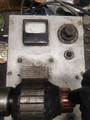

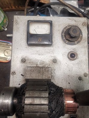

bonsoir,
je me suis procuré un grognard et je ne sais pas la marque, elle est effacé depuis le temps?
j'ai fait quelques test et d'après moi ils sont bons ,j'ai contrôlé aussi avec l'induit avec cette pique fourni avec le grognard et j'obtiens différente valeur sur cet induit et je ne sais pas si c'est bon . le mode d'emploi de ce grognard est absent .

Pour t'aider sur l'usage du grognard tu peux lire cet article
https://www.techni-tacot.com/la-dynamo- ... depannage/
- christian
- Messages : 497
- 10HP car : B 14 G
Re: Charge dynamo
Merci Seb, je m'en était servi pour faire les vérifications....

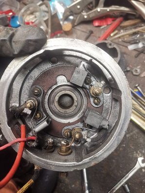

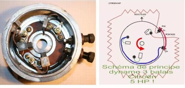

bonsoir, après quelque jours d'absence je reviens ver vous pour le problème de la charge de ma dynamo 3 balais.CALM a écrit : 25 avr. 2024, 08:38 Quand je dis : " Exc va te donner la valeur des inducteurs, qui elle est constante " , ce n'est pas tout à fait exact, mais la valeur en ohms des inducteurs est normalement significativement plus élevée que celle de l'induit, donc la position angulaire a moins d'impact s'il y a un problème sur l'induit.dynamo.JPG
en photo le branchement des balais ,de ma dynamo ,qui est cohérent avec le dessein de CALM .
quand pensez vous , en debut de semaine je vais refaire une autre tentative, sur la voiture , pour voir si elle charge .

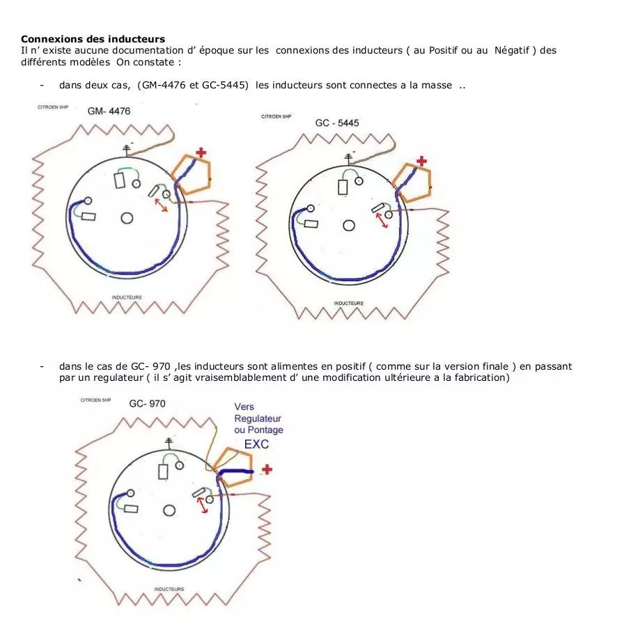

Re: Charge dynamo
D'après ce schéma il y aurait un fusible, mais où brancher l'autre fil de l'inducteur...
Sur l'autre schéma il faut le brancher à la borne EX et faire un pontage, c'est se que j'ai fait...
Mais cela ne charge pas, elle tourne en moteur....
Merci pour vos réponses

Re: Charge dynamo
J'ai trouvé ça, je vais réaliser le montage comme le 2 eme schema, on verra...

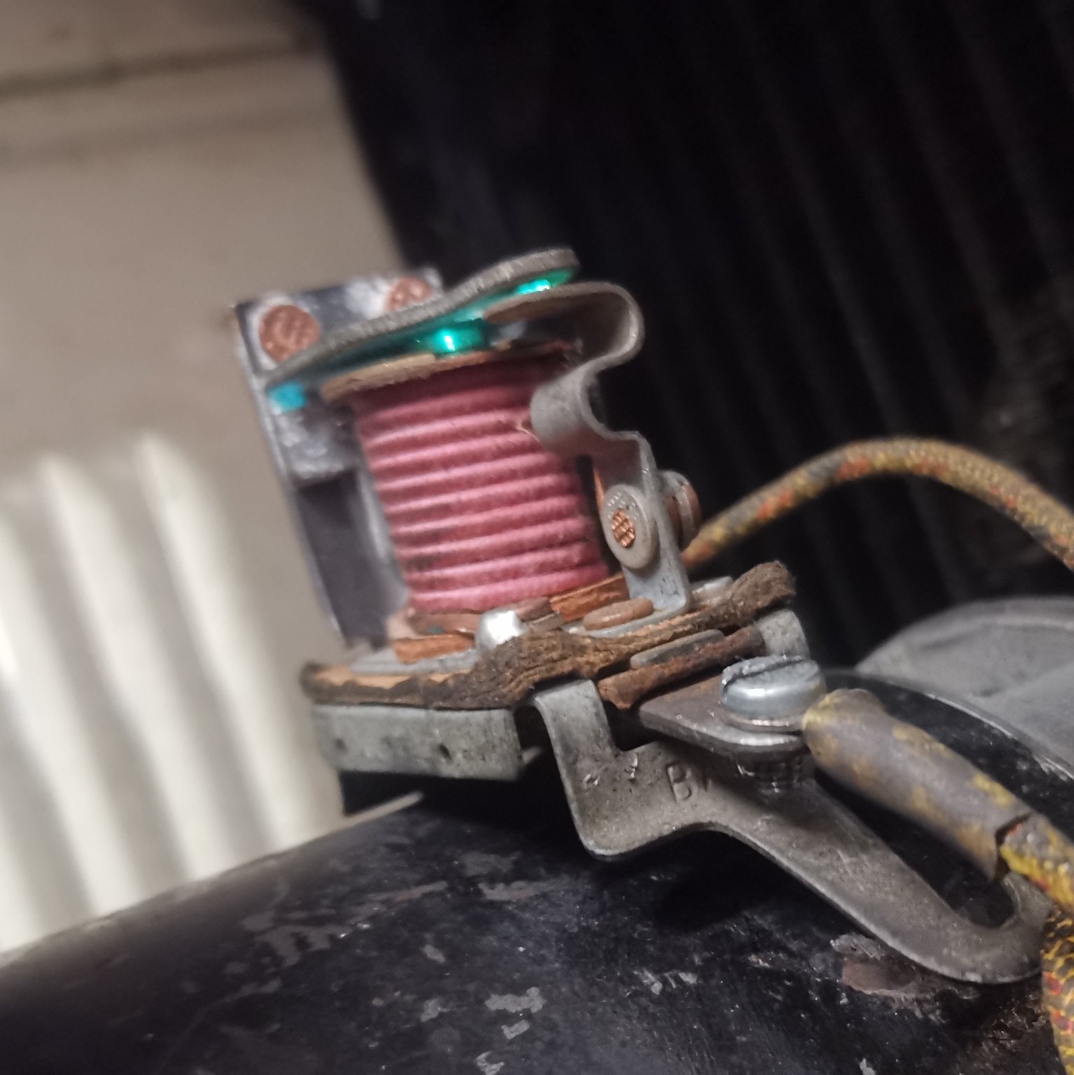

J'ai réussi à produire du courant à ma dynamo, mais le conjoncteur n'a pas l'air de supporter car il y a une étincelle bleue. Je pensais que cela viendrai du conjoncteur mais il fait exactement pareil au deuxième.....
Alors.....
Alors.....

Re: Charge dynamo
Ta dynamo est à 3 balais.
Test: moteur en marche accélérée, si tu "colles" manuellement et fermement ton conjoncteur, as tu une charge correcte de la batterie ? Si non, inutile d'aller plus loin, tu as un problème de dynamo.
Ensuite:
Essaie donc de remplacer, déjà temporairement, ton conjoncteur par une diode de ce type
https://www.amazon.fr/redressement-%C3% ... 86&sr=8-10
Tu branches l'arrivée dynamo sur l'oeil à souder, et le fil qui va vers la batterie sur la partie à visser. Bien sûr, la diode ne doit pas toucher à la masse!
Ca va être le juge de paix.
Ensuite si ça fonctionne, ce qui voudra dire que ta dynamo est bonne (déjà validé par le test que je t'ai demandé plus haut), et pour garder l'aspect d'origine, tu peux supprimer l'intérieur du conjoncteur et mettre cette diode à la place.
L'étincelle à ton conjoncteur peut vouloir dire plusieurs choses:
- Soit il est défectueux, et oui pourquoi pas le deuxième: sur la photo il na parait pas bien en forme. Il me semble que bien que l'armature soit collée, l'espace entre le contact de cette armature et le contact sur lequel elle doit s'appuyer est un peu éloigné. Peut-être en rapprochant en peu ??
- Soit la dynamo n'a pas assez de puissance pour faire coller fermement via le bobinage gros fil l'armature. Le bobinage petit fil sert quand à lui sur une dynamo 3 balais entre autre à créer une fuite vers la masse tant que le conjoncteur n'est pas collé afin d'éviter que la dynamo ne débite à vide une tension trop élevée. Avec une diode, pas tous ces soucis.
Tiens nous au courant
Ensuite:
