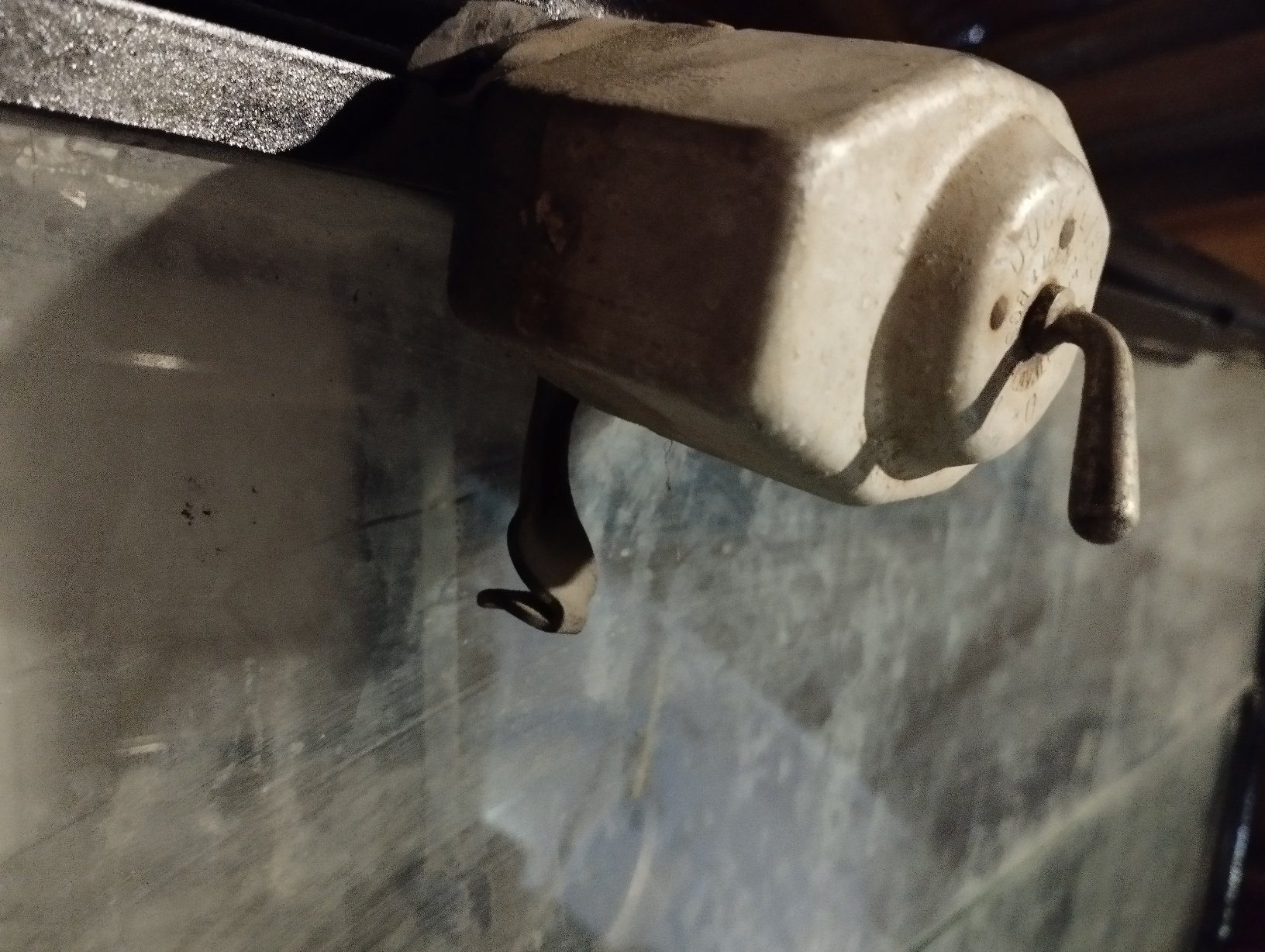

scorpion a écrit : 01 oct. 2025, 19:40 Ici l'essuiglace, on bas pour faire l'essuiglace et l'autre manivelle?
L'essuie glace d'origine d'une torpédo est toujours manuel, cet essuie-glace électrique a été ajouté, il a effectivement une commande manuelle.

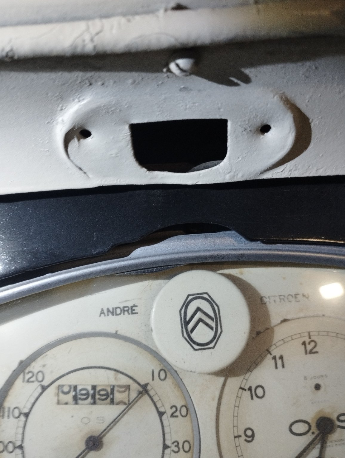

scorpion a écrit : 01 oct. 2025, 19:40 La un trou, pour quoi faire?
C'est pour le bouton du klaxon qui est spécifique aux torpédos, il est normalement ovale.
