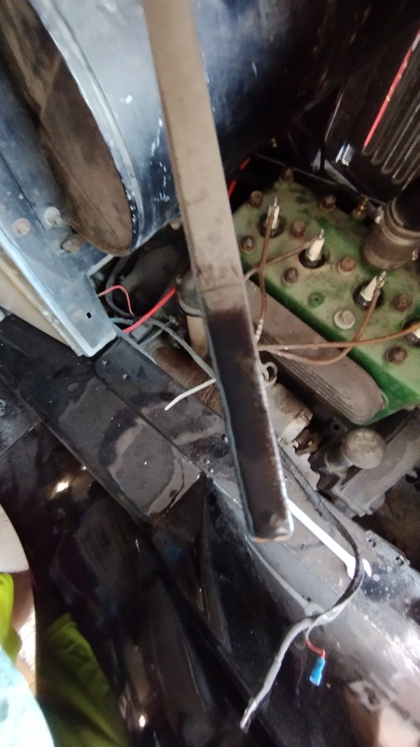

Comment vérifier ?
Voici une photo, ce quoi le petit levier?
Messages : 3312
La jauge à huile?
scorpion
Messages : 299
Message par scorpion »
schum22 a écrit : 27 févr. 2026, 19:40 La jauge à huile?
Ah, je n'avait aucun idée, Merci pour l'info, je vais me renseigner pour savoir comment regarder le niveau, il faut aussi graissé le magnéto ? Avec quoi?

Messages : 3312
Tu as démarré le moteur sans avoir vérifié le niveau d'huile ?
J'ai peur pour son état.

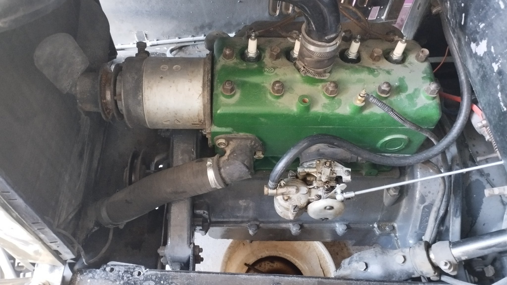

Allez, je continue, ventilateur remplacée par l'ancienne, je n'ai pas de courroie savez vous où l'acheter? J'ai aussi remplacée la tige d'accélérateur et ajouté une rondelle au pointeau pour enlever la fuite, ça a l'air de marcher, je doit aussi acheter le câble pour l'air
Niveau d'huile presque au max, je pense que il faudras enlever un peu d'huile et voir si le bruit disparaît
J'attends vos avis si ça vous a l'air correct
Bécatorz
Messages : 89
Message par Bécatorz »
Pour le niveau d’huile il est impec, ne rien changer, de toute façon çà n’a rien à voir avec un bruit du moteur.
Pour le volet d’air c'est une commande complète, une corde à piano (sorte de fil de fer rigide) solidaire du bouton au tableau de bord. On peut monter celle des 2CV les plus anciennes à défaut de l'origine.
Si les poulies sont les bonnes, la courroie de dynamo d’origine mesure 960 mm (longueur de la face interne) et 15 mm de large mais c’est pas grave si elle est moins large. Chercher chez les fournisseurs de pièces auto une courroie de dimensions correspondantes.
