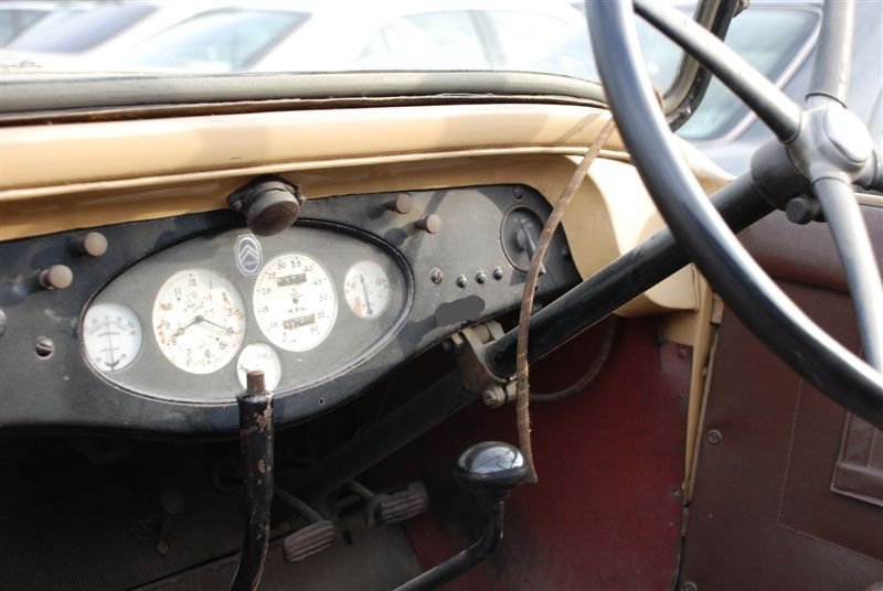

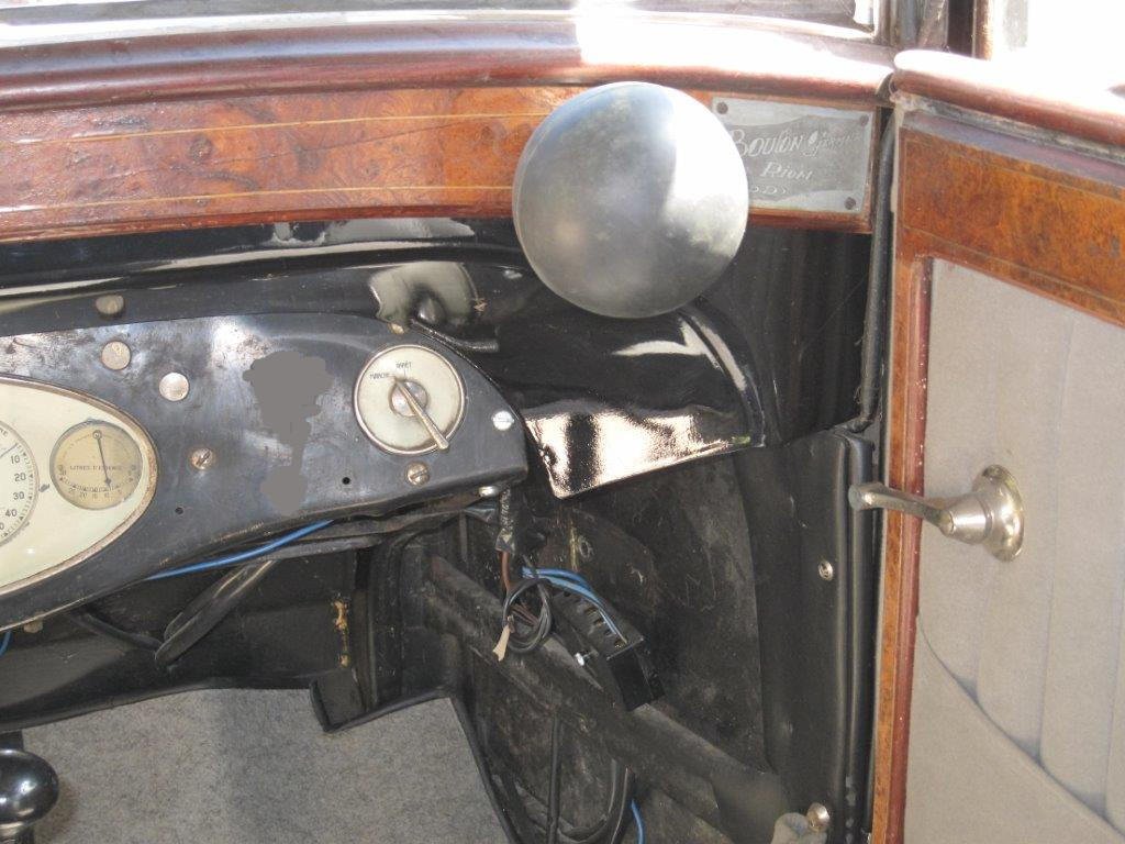

Voilà 2 autres exemples conformes à ta voiture : même si une des 2 a le volant du mauvais coté...

Merci, les deux tableaux sont pas le même, pour quoi?
Messages : 3312
Les compteurs tu veux dire?
Celui du haut est anglais donc peut-être de fabrication locale.
