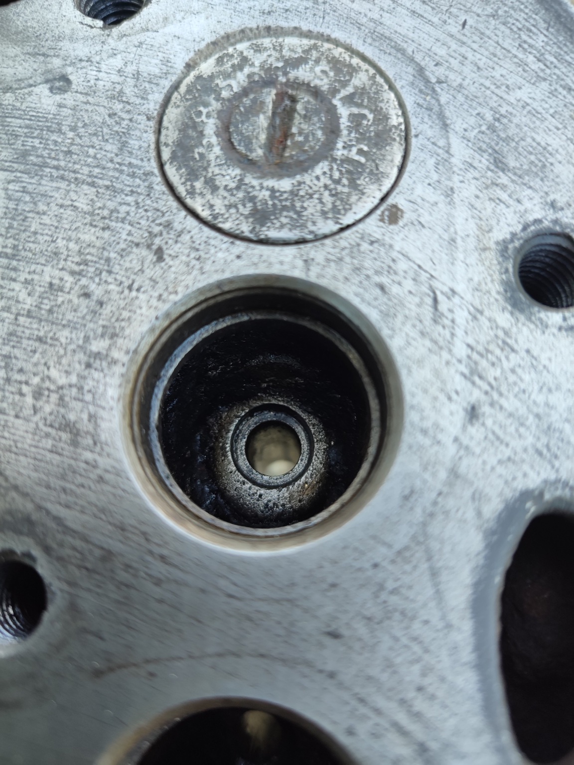

J'ai besoin de refaire les guide-soupapes de mon moteur B2, il a un jeu important aux extrémités du bloc moteur.
Pourriez-vous me donner les dimensions à commander et l'adresse d'un fournisseur. Je n'y connais pas grand chose en mécanique mais un copain qui lui maîtrise en peu mieux le sujet propose de m'aider.

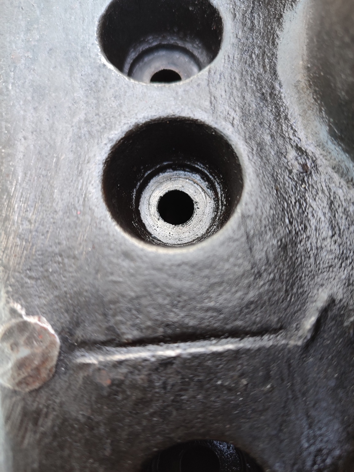

Je reviens sur ce message concernant les guide-soupapes de mon moteur. J'ai essayé de les sortir à la presse, mais impossible rien ne bouge. Je suis allé voir une maison spécialisée pour ce genre de travail, ils doivent me faire un devis, mais pour eux il n'y a pas de guide soupapes à extraire puisque apparemment ils sont coulés dans le bloc fonte avec ensuite un usinage.
Je suis allé sur le forum 5hp, et je crois comprendre que tout est usiné directement dans le bloc fonte. Sur les photos on croit pourtant que les guides sont rapportés !
j'attends le devis, pas vraiment le choix.

Je confirme que lors de la réfection de mon moteur, j'avais monté des soupapes avec des queues de diamètre 8,5mm au lieu de 8mm (si tu as vraiment beaucoup de jeu, il faudra peut-être aléser en 9mm et soupapes 9mm), et donc que l'alésage des guides avait bien été réalisé dans le bloc lui-même.
J'avais acheté mes soupapes de diamètre 32 queue 8,5 longueur 129,7 Coupe 45° à la SARL Pistons Le Dauphin.
Je ne sais pas s'ils en font toujours, un contact s'impose: 04 74 90 71 27 ou contact@pld-usinage.com
En tapant soupapes citroen B2, ou soupapes sur mesure, dans ton navigateur, tu trouveras ton bonheur.

Merci Laurent pour tes réponses.j'ai bien trouvé plusieurs sites pour les soupapes, mais comme il y a vraiment beaucoup de jeu, l'entreprise propose de percer plus large , d'insérer des guides soupapes alésés à la dimension souhaitée. Cela me permettrait de garder mes soupapes.
J'attends leur devis afin de prendre une décision.
