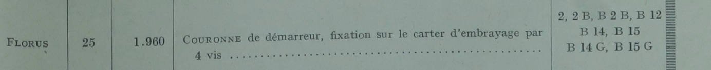

Quel est, svp, le diamètre et le nombre de dents d'une couronne de démarreur de B14 ?

Je ne me souviens plus de tête, mais c'est la même pour toutes les 10HP (même si le "carter" est fonte sur B14 et alu sur les plus anciennes)

Retrouvé sur le forum 120 dentsBernard 16 a écrit : 17 août 2026, 18:40 Quel est, svp, le diamètre et le nombre de dents d'une couronne de démarreur de B14 ?
