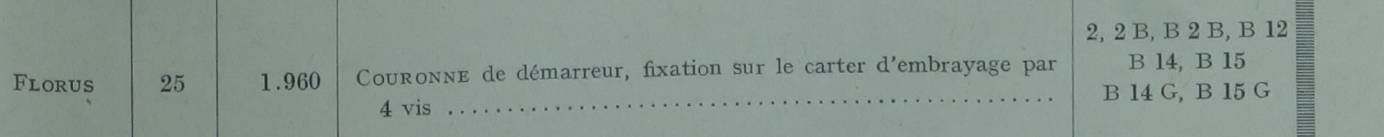

Quel est, svp, le diamètre et le nombre de dents d'une couronne de démarreur de B14 ?

Je ne me souviens plus de tête, mais c'est la même pour toutes les 10HP (même si le "carter" est fonte sur B14 et alu sur les plus anciennes)

Bernard 16 a écrit : 17 août 2026, 18:40 Quel est, svp, le diamètre et le nombre de dents d'une couronne de démarreur de B14 ?
Retrouvé sur le forum 120 dents

Salut ! Vérifié sur pièce : 120 dents, diamètre intérieur 262 mm

Quel est, svp, le diamètre extérieur ?

diamètre extérieur : 308 mm
