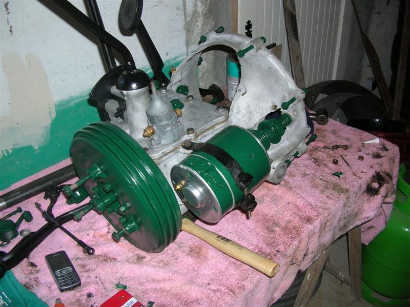

Comme promis, voici le résultat de la remise en état de la boite de ma B12.
ça c'est fait....
Avant
Avant
après
Il me reste le moteur et la culasse Desprez a reprendre mais dégat important paliers de vilbrequin, coussinets de bielles, guide de soupape et j'en passe.... !!!!
Suite au prochain épisode....
Yes we can !!! :mrgreen:

ca avance ! mais, pourquoi avoir peint tous ces petits morceaux en vert ???????? :shock: :shock: :shock:

beau travail vlnc, et c'est propre; moi je n'ai pas encore touché à la boite et j'avoue que j'appréhende un peu ce moment, lorsque j'en serais là j'aurais certainement besoin de conseils!

vince a écrit :ca avance ! mais, pourquoi avoir peint tous ces petits morceaux en vert ???????? :shock: :shock: :shock:
Salut Vince,
Pour deux raisons, protéger de la corrosion et ne pas laisser les piéces brute de sablage et d'appret phosphatant et la deuxiéme c'est que je trouve plus jolie de finir correctement l'ensemble de chaque piéce. Je précise que la peinture utilisé est spéciale moteur de chez restom.
Le choix du vert est une affaire de gout...le moteur sera pour certaine parties de la même couleur. Je polie également les piéces moteur en alu et j'ai même fait nickelé quelques piéces également.
Le travail de restauration de nos vieilles est long et fastidieux avant de pouvoir remonter un ensemble comme le cas de ma boite. Il faut nettoyer, analyser les piéces défectueuses, les faire reproduire éventuellement, trouver les piéces du commerce au meilleur coût, les rassembler pour pouvoir enfin reconstruire un ensemble fini... Le travail sur mon pont a suivi la même logique, je veux que ce soit parfait et jolie. Je préfére prendre mon temps que de bacler pour avancer plus vite.
Je travail de cette façon depuis le début et le chassis, pont, direction, train avant, toute la partie carrosserie avant, phares capot ect ainsi que les pontons latéraux sont pret ajusté et bientôt je m'attaquerais à la mise en apprêt.
Il faut segmenter le travail pour avancer mais sans se disperser pour autant...exercice difficile !!!
Après avoir eu ma B12 en piéce détaché dans mon petit garage, je retrouve doucement de l'espace à chaque avancé....
J'espérais entendre le doux ronron du moteur cet été mais il me faudra attendre encore avant que ce miracle ne se produise car le porte monnaie et le délai pour remettre en état mon moteur sera plus long que prévu.
Je pense que cet évènement sera pour l'année prochaine....pendant ce temps j'aurais avancé sur des parties plus simple à restaurer par moi-même.
A+ bon courage à tous et je vous tiens au jus....
