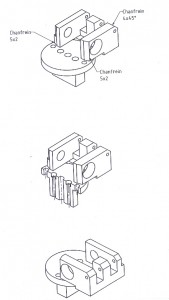

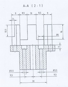

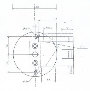

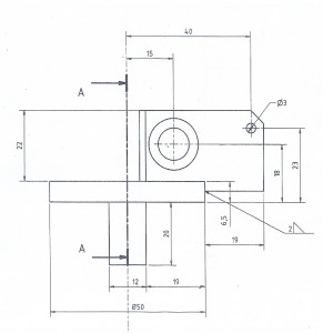

bonsoir à tous,
je penses que je vais faire plaisir ....
voici des photos !!!
est ce clair, alors bonne confection,
le mien est en alu .... et fonctionne nickel !!!

bib17 a écrit :bonsoir à tous,
Oui effectivement mais peux tu me les trasnférer en mp dans une taille normale pour mieux les exploiter?
En te remerciant
Messages : 3003
Re: robinet d'essence
La taille est suffisamment importante pour les exploiter sauf si tu veux les avoir en DXF.

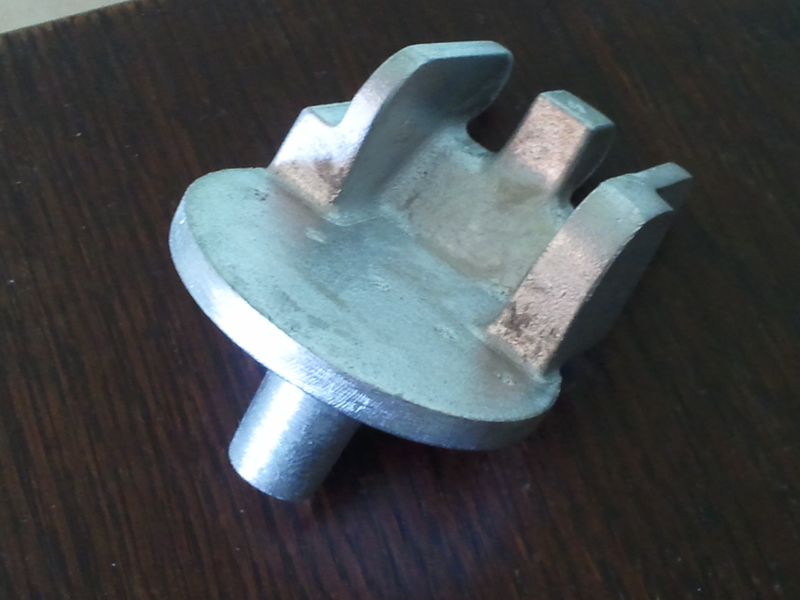

Voici la première pièce coulée, le résultat est plus que satisfaisant. Il ne reste plus qu'à percer les trous et y installer les lames d'ouverture. Les autres pièces seront coulées prochainement, je vous tiendrais au courant.
Place aux photos:
Photo 1
Photo 1
Photo 2
Photo 2
