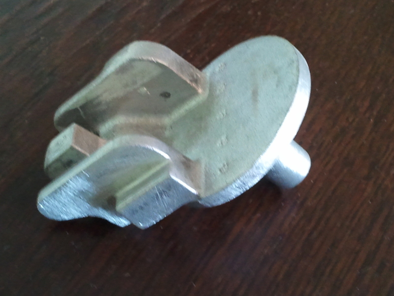

Re: robinet d'essence
Voici la première pièce coulée, le résultat est plus que satisfaisant. Il ne reste plus qu'à percer les trous et y installer les lames d'ouverture. Les autres pièces seront coulées prochainement, je vous tiendrais au courant.
Place aux photos:
Place aux photos:
