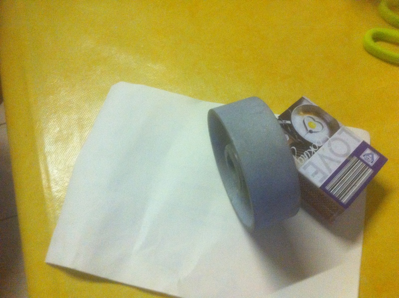

Re: poulie de ventilateur

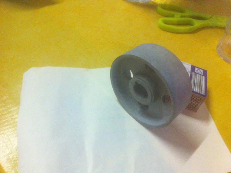

bonjour bugbigboy,
voici les photos, dis moi si celà correspond et ce que tu en pense
a+ davmin
a+ davmin
bonjour,
C'est très ressemblant .La mienne fait 8,5cm de diamètre et 2,8 d'épaisseur.
Elle se fixe sur un axe cylindrique de18 mm de diamètre et est tenue par une demi lune que j'ai oublié de mesurer .Et il y a bien un petit rebord d'environ 2 mm de chaque coté de la poulie bien quelle soit plate .Je vois qu'il n'y en a pas sur la tienne ,mais bon je pense que ça n'est pas indispensable .

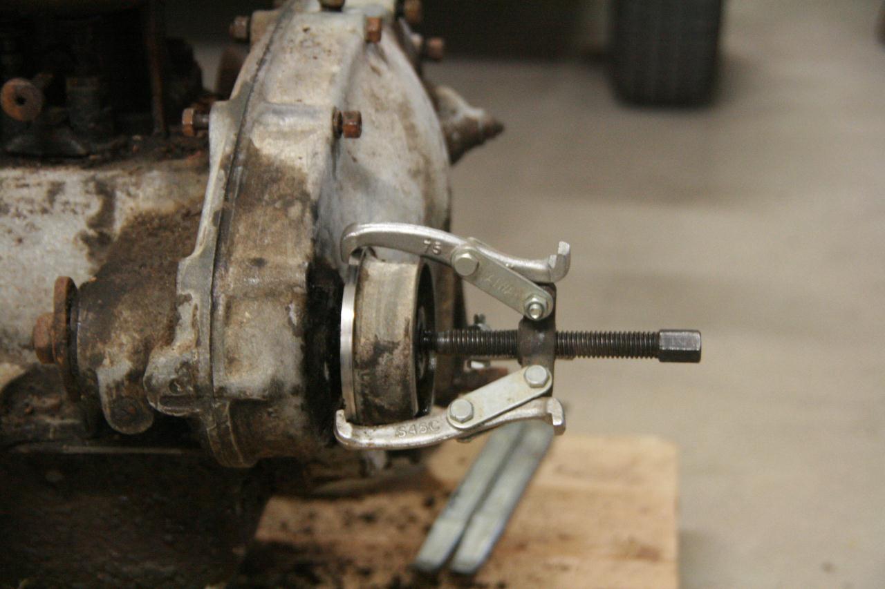

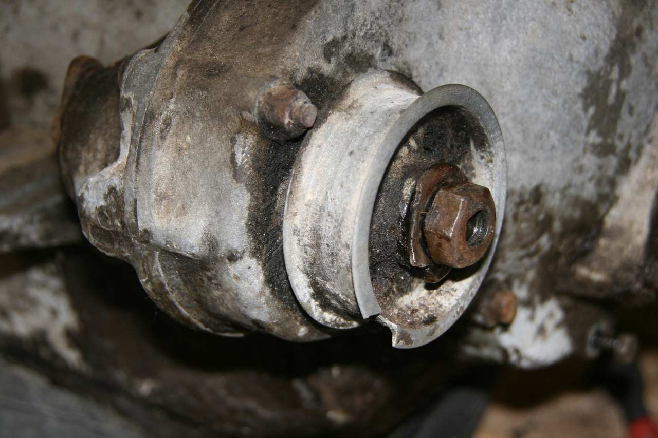

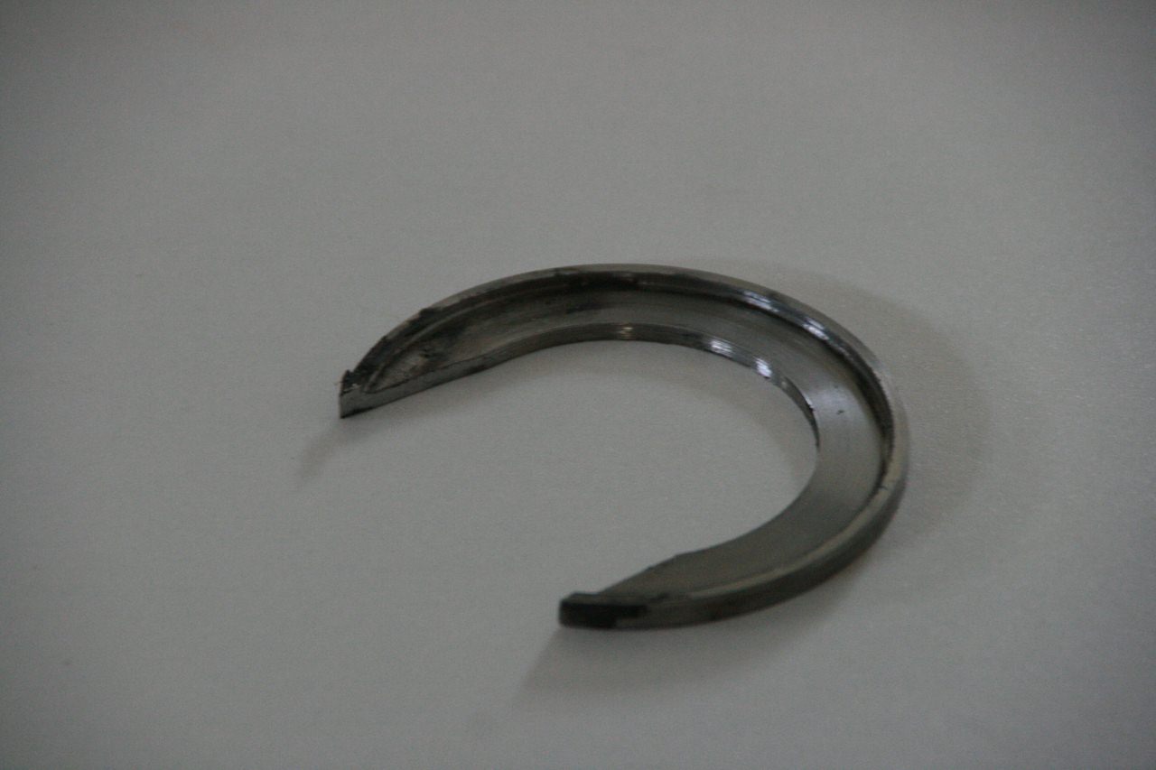

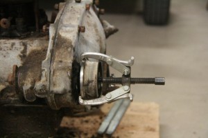

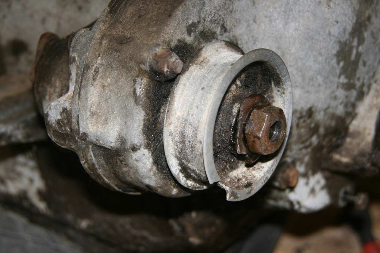

J'ai démonté cette poulie de ventilateur du carter de distribution de mon moteur et elle a bien deux petits rebords et pour la démonter, je me suis fait une sorte de rondelle afin de poser les griffes de l'arrache roulement et non pas sur le rebord de la poulie pour le protéger. Voici des photos si j'arrive à les mettre.
Désolé c'est un peu trop tard pour bugbigboy mais si cela peu aider quelqu'un d'autre.
christophe
christophe

Davmin ne m'a toujours pas donné les dimensions de la sienne .
Pour le coup me voici avec l'embarras du choix ,a ceci, près que la tienne semble tout a fait identique a mon modèle .
Combien la vends tu ?
La cassure visible sur la photo est la seule ?

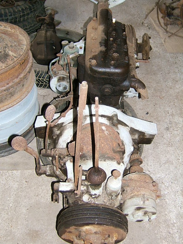

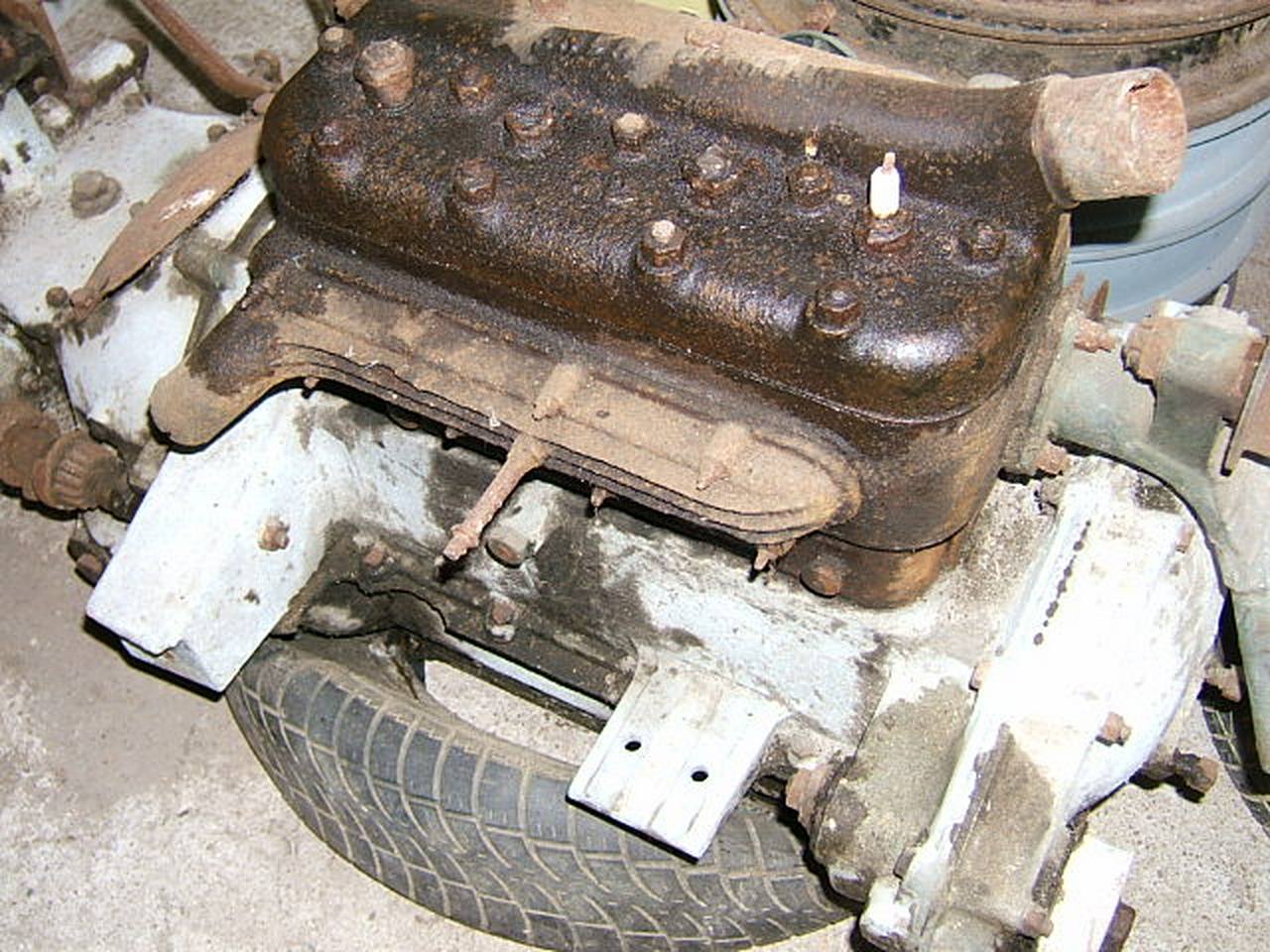

bonjour,
désolé bugbigboy pour les dimensions mais j'ai eu pas mal de boulot ces temps ci , j'essaie de te les donner aujourd'hui , Christophe si tu veux ,envoie des photos de ton moteur et je peux t'expliquer à mon niveau (débutant!)les étapes que j'ai effectuer pour la restauration du mien je te met une photo avant et maintenant je ne suis pas un spécialiste mais maintenant il tourne comme une horloge (beaucoup d'heures de travail pour toi en perspective) ,moi j ai en premier lieu explorer la RTA b2 à fond et puis le forum est une mine de conseils et d'explications très riche
a+ davmin
a+ davmin

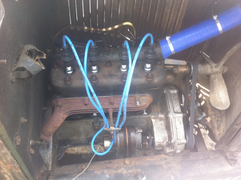

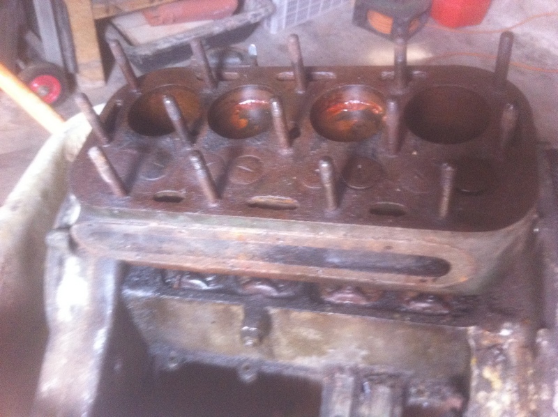

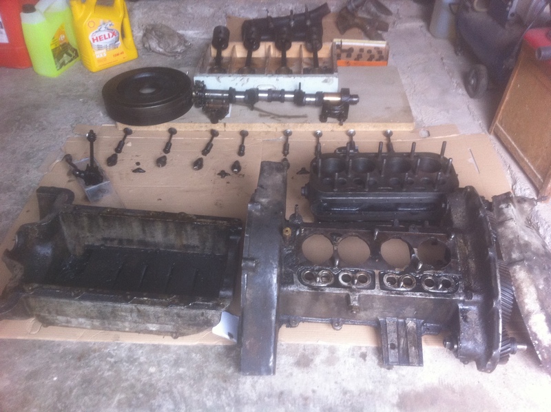

Merci Davmin de ton aide.

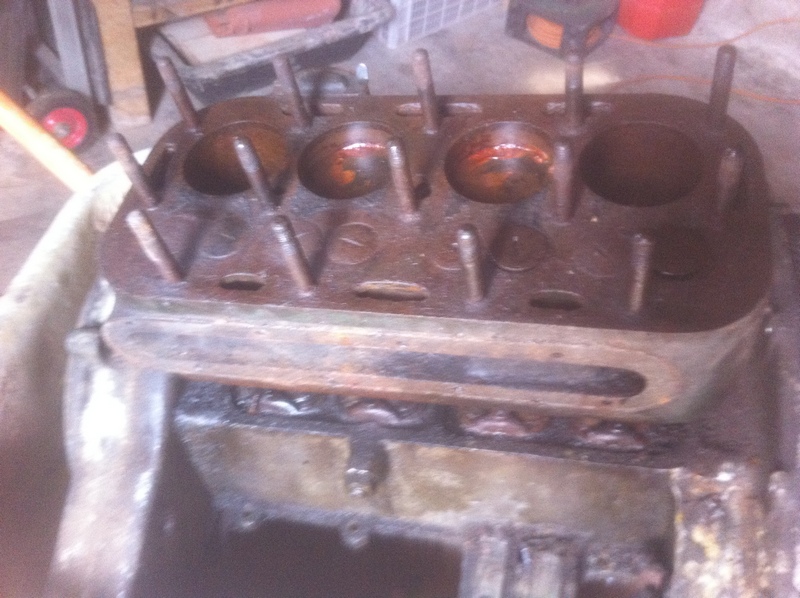

Voici deux photos du moteur, en fait j'en ai deux, celui qui était avec la voiture (plus ou moins démonté par l'ancien propriétaire) et un deuxième bloqué mais complet.
Pour l'instant j'ai déculassé pas sans mal puis la boite et l'embrayage sont sortis.
Cela n'avance pas vite car je n'ai vraiment pas beaucoup de temps à y consacrer. Merci
Christophe
Christophe

celà ressemble à ce que j'avais, javais également 2 moteurs celui qui était sur la voiture avait un piston de félé , j'ai donc du me rabattre sur le deuxième qui était bloqué , dans un premier temps donc j'ai bien potassé la RTA et puis fait l'inventaire de tous ce dont j'avais besoin éventail de clé,jeu de cales, pied à coulisse, brosses métaliques , dégripants , nettoyant freins , huile, graisse , compresseur, boites et étiquettes (pour bien tout classer) ,appareil photo ( photos à chaque démontages de pièces) et un bonne éclairage! et puis j'ai tous démonté de A à Z ( bien sur il faut un endroit prpre avec la surface nécessaire pour tout étallé) pour l'instant la seul chose à laquelle je n'ai pas touché est la boite plus embrayage; attention au démontage de la pompe à huile j'ai cassé un des coté qui vient se fixer si je me souvient sur le palier du villebrequin la fonte à cassé comme du verre heuresement que j'en avait une supplémentaire sur le second moteur, ensuite nettoyage et vérification de toutes les pièces, ma première opération a été le nettoyage du villebrequin et de ses canaux de graissage que j'ai nettoy à lessence puis en faisant pénétré de huile à l'extrémité du canal et poussé ensuite à l'air à l'aide du compresseur, il suffit de boucher altrnativement les orifices des différents paliers ou manetons avec du scotch pour être sur que le canal est bin entièrement débouché (une fois qu'il ne sort que de l'huile propre! si tu as d'autre question n'hésite pas j'essaierais de t'aider à mon niveau bien sur!
