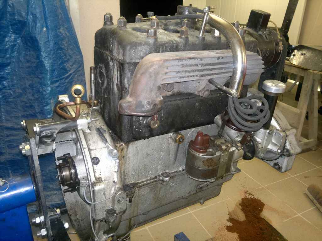

le moteur sur son socle

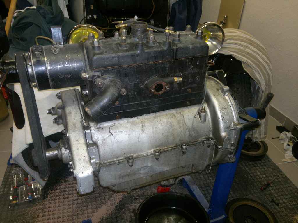

d'autre photos du bloc
