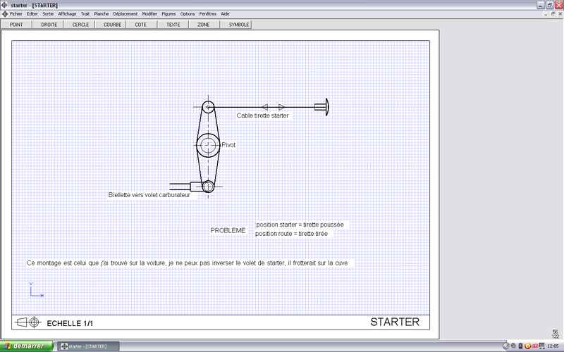

Re: Givrage carburateur
9a dépend de ton carbu, et de la prise d'air.
Su le mien qui est en bronze, il y a une patte reliée au volet d'air. Le fil de tirette (le même genre que celui d'un carbu de tondeuse)se relie à cette tirette percée. Le fil doit etre pris dans une gaine, elle même fixée à la tirette du tableau de bord.
Là où c'est emmerdant c'est que tout cela est serti au niveau tirette. En attendant de retrouver une tirette d'origine, (la mienne était explosée)j'ai utilisé une tirette de tableau de bord de 403 (bof), mais ça marche.
Je vais voir si j'arrive à faire passer une photo.
Ci-joint schéma du montage de ma tirette de starter. L'un d'entre-vous a-t-il ce style de montage? Comment inverser le sens d'utilisation? Il manque une pièce?
Mon carburateur est un solex classique 26FHG
