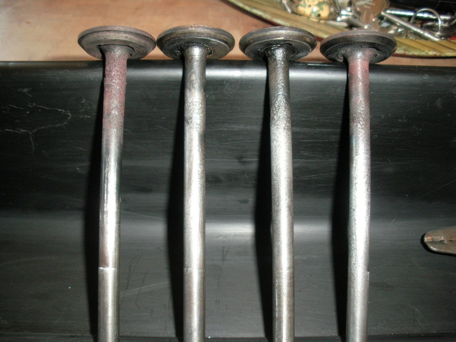

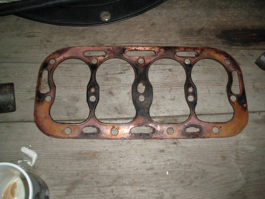

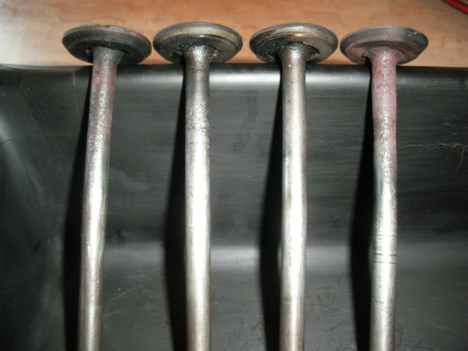

Bonjour a tous,
Je viens de demonter la culasse de mon B12 pour trois raisons:
1/ j'ai eu une doute sur l'etancheite du joint (fuite d'eau pres du cylindre 1)
2/ la soupape d'entree du cylindre 2 etait trop bruyant et je craingnait une soupape qui se collait ou qui n'etait pas bien dans son guide
3/ les bougies des cylindres 1 et 4 etait couvert (legerement) de l'huile carbonise.
Donc je l'ai quitte mais c'est la premiere fois que je fais quelque chose pareil et je ne sais pas "lire" l'etat de la culasse/bloc/joint. J'envoie quelques photos pour voir si vos commentaires puissent m'aider a apprendre un peu sur ce qui se passe a l'interieur de mon moteur.
J'ai deja commande un joint nuef de chez Depanoto. En ce qui concerne la soupape, j'ai remarque que la soupape est legerement plus facile a remuer dans son guide que les autres. J'ai vu aussi que le guide de son taquet en bas a ete change est le taquet n'est pas tres firme dans son guide.
Merci d'avance pour toute commentaire.

Effectivement l'admission des cylindres 1 et 4 semble remonter de l'huile.
Difficile de se prononcer sur l'état juste par photos, mais il faudrait contrôler l'état des guides et des soupapes.
Dans un second temps rectifier les sièges et les soupapes.

Je voulais ajouter plus d'information sur l'usage des queues de soupape. Ayant une doute, j'ai mesure autre fois de maniere plus exacte l'usage des queues et j'ai les suivant mesure de l'usage maximum de chaque queue:
Cyl 1: sortie <0.05mm
Cyl 1: entree 0.00mm (il est bon! mais ca fuit. Il doit etre le bloc qui s'est use)
Cyl 2: sortie 0.05mm
Cyl 2: entree 0.05mm
Cyl 3: sortie 0.10mm
Cyl 3: entree 0.05mm
Cyl 4: sortie 0.00mm
Cyl 4: entree 0.05mm (c'est celui la qui fuit aussi)
Donc, je ne sais pas s'il vaut la peine de changer la soupape de Cyl 1 qui n'est pas use....mais celle de la sortie du Cyl 3 oui. J'y pense...
Alex
Cyl 1 et 2 en ordre de droite a gauche
Cyl 3 et 4 en ordre de droite a gauche

Autre chose pour tous du forum: mon nouveau joint de culasse est arrive de chez Depanoto et je suis decu. J'ai voulu commande un joint 100% cuivre mais quelque chose s'est perdue au telephone et la j'ai un joint composite cuivre/acier qui n'a pas l'air d'etre de bonne qualite poutant j'ai paye cher.
Je me demande s'il est encore possible d'en trouver de 100% cuivre? Si c'est le cas, je le retournerai chez Depanoto. Sinon, dans le cas ou je decide de l'utiliser, dans quel sens devrais-je mettre le joint: face cuivre en haut o en bas?
Alex
Re: L'etat de mon bloc/culasse B12
oui il y une firme americain qui fait des modeles en cuivre a partir d'une photo je crois. Mais il y a des firmes aussi en europe qui peuvent couper des metales a Laser.
Messages : 352
Sans aller aux States, il y a des petits Français qui font ça très bien:
http://www.joints-fg.com/jfg-pages-fr/j ... mesure.php
http://www.bretillepiston.fr/
Aucune idée du prix...
