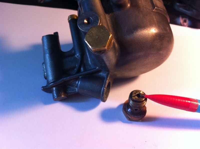

En ce qui concerne les gicleurs, je suis passé à Nogent chez Dép..., pour récupérer les bonnes dimensions. D'après son catalogue Solex, pour une B2 cabriolet 1925, il m'a fait changer deux gicleurs.
Merci à Calm et à schum22 pour leurs réponses.
Gicleur de 45 au lieu de 50.
Gicleur de 100 au lieu de 115.

pour la richesse, ce qui compte, ce n'est pas seulement le diamètre du gicleur principal, c'est l'adéquation entre gicleur et diamètre de buse. Il faut un rappport 5:
Couramment pour un carbu 26 GHF
Buse de 20, gicleur de 100
Buse de 21, gicleur de 105 (c'est ce que j'ai).
Après, on peut optimiser la consommation en passant au gicleur en dessous de ces réglages, mais ça risque d'être au détriment du démarrage, de la tenue en côtes.
Pour le gicleur de ralenti 45 ou 50 (démarrage plus facile), sans trop d'influence sur l'état des bougies. Je suis passé de 50 à 45 sans sentir de différence.
Il faut aussi des bougies "chaudes". Avant, j'avais des froides, je les nettoyais tous les 200 km. Sans rien toucher au carbu, avec des chaudes, je les nettoie tous les 500/600 km, et encore, la voiture marche encore bien.
Enfin, l'état des bougies, il faut le regarder après un parcours normal, où le moteur a pris sa température, soit au moins 10 km.

Je confirme les dimensions du couple " gicleur - buse " données par Serge .
... mais il ne faut pas trop se fier aux indications figurant sur les gicleurs qui ont parfois été repercés !
Avec les carburateurs " Solex 26 GHF ", on peut faire le test suivant :
_ boucher le trou d' entrée d' essence du starter , en bas du tube laiton de puisage , avec un petit morceau de durite silicone . Seul l' air pourra alors entrer par le starter .
_ laisser chauffer le moteur , au ralenti , puis tirer progressivement le starter . Si le mélange est trop riche , le moteur accélère . Si le mélange est correct ( ou un peu pauvre ) , il s' étouffe .
On peut ainsi déterminer le meilleur réglage.
