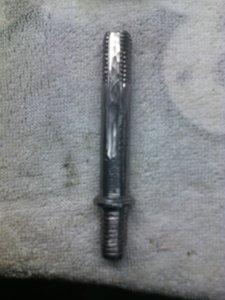

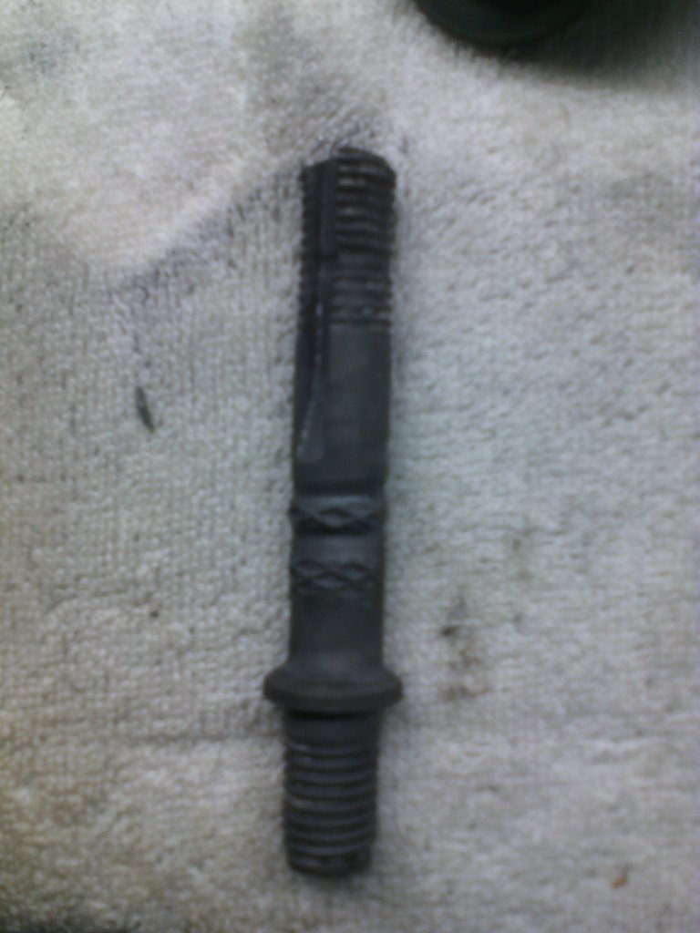

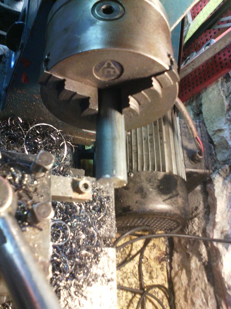

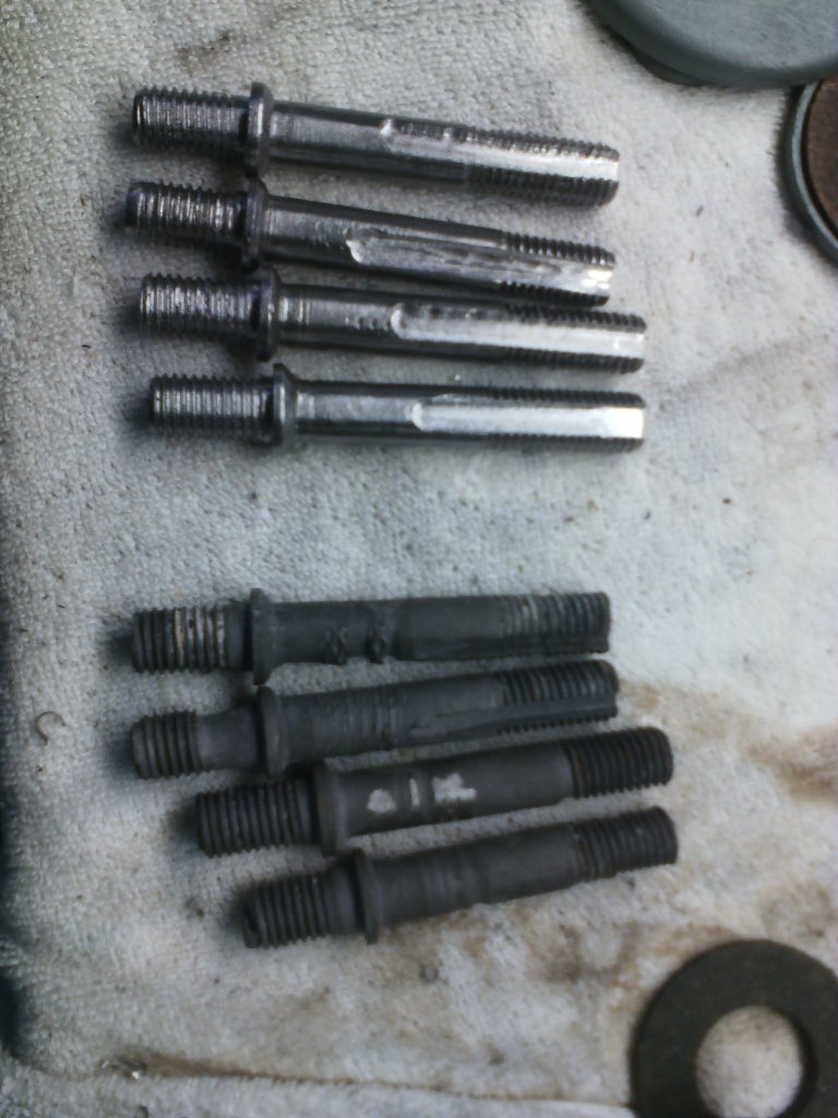

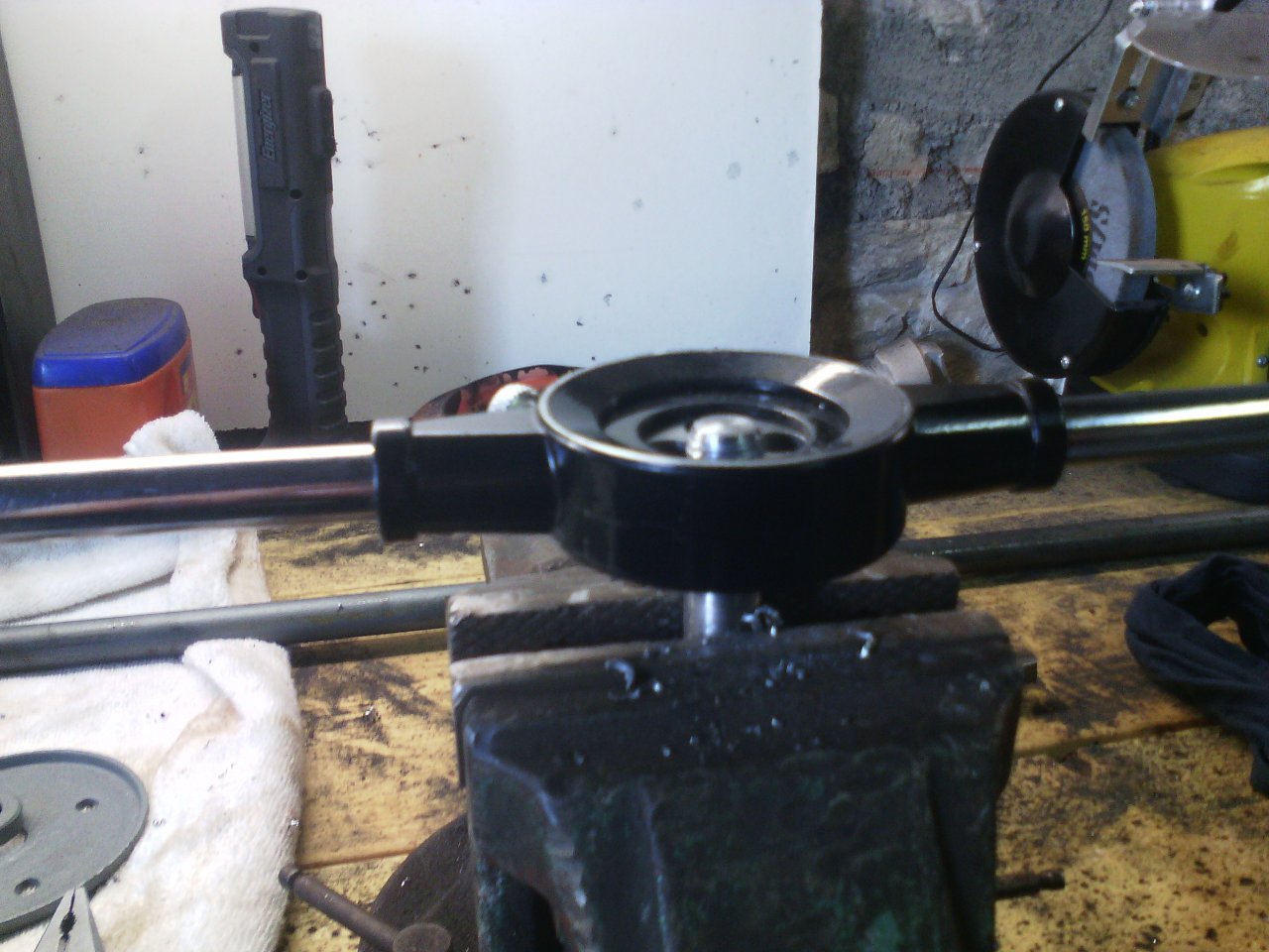

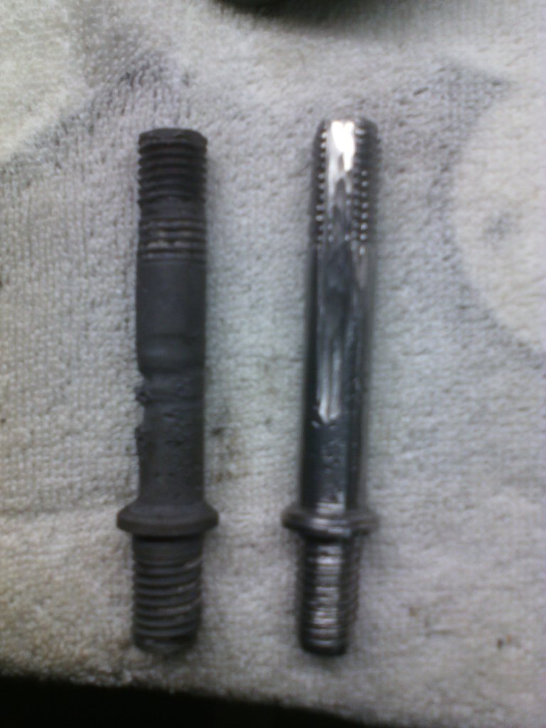

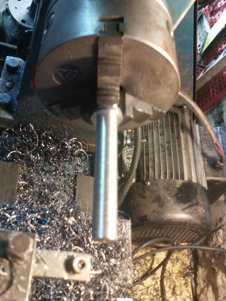

refabrication des axes amortisseurs. ils sont trop usés :!:
plus que trois :oops:

Tournicoti Tournicota

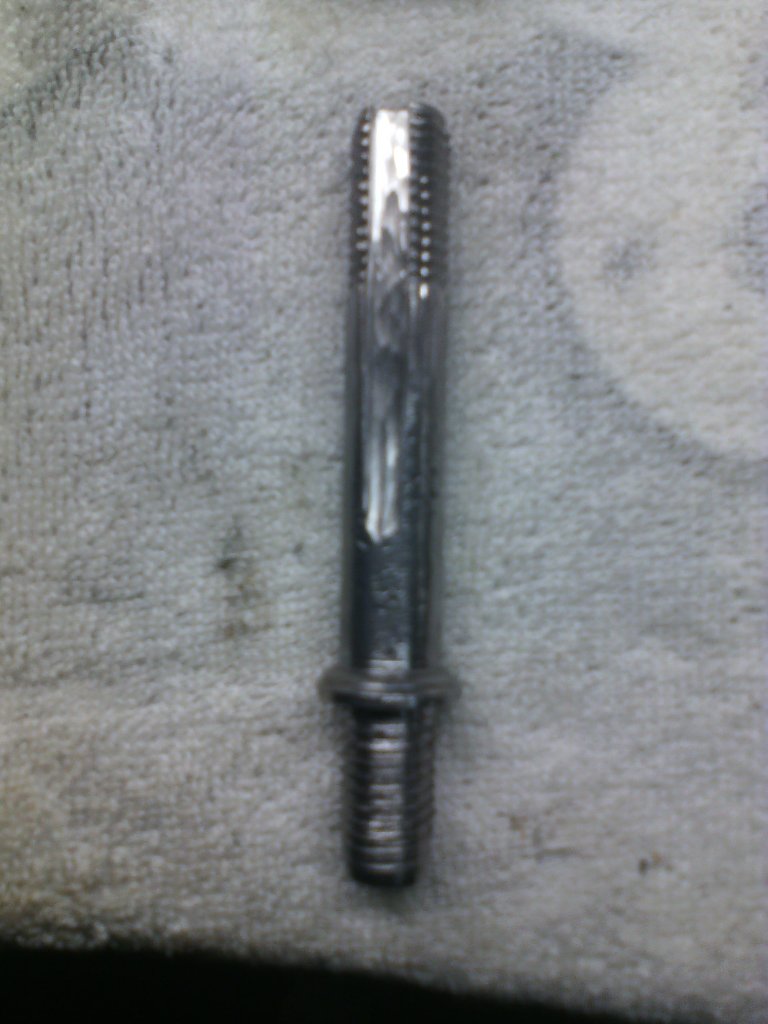

Re: B14 torpedo
bergogliv a écrit : 10 janv. 2017, 11:23 tu as la cote stp, comme ça je refait le croquis, merci.
A vu de nez ca doit être 40 mm.
J'ai remis la main sur ma pièce.
La cote est chez moi de 35 mm.
Par contre sur mon modèle la partie filetée à gauche de ton dessin mesure 20mm et pas 14.
Messages : 393
Localisation : Gard
Re: B14 torpedo
Message par bergogliv »
Ha super, merci pour la cote, et tu as raison pour l autre cote je me suis planté sur le croquis. lerci :P

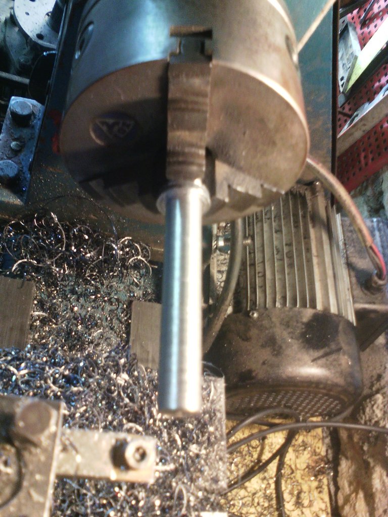

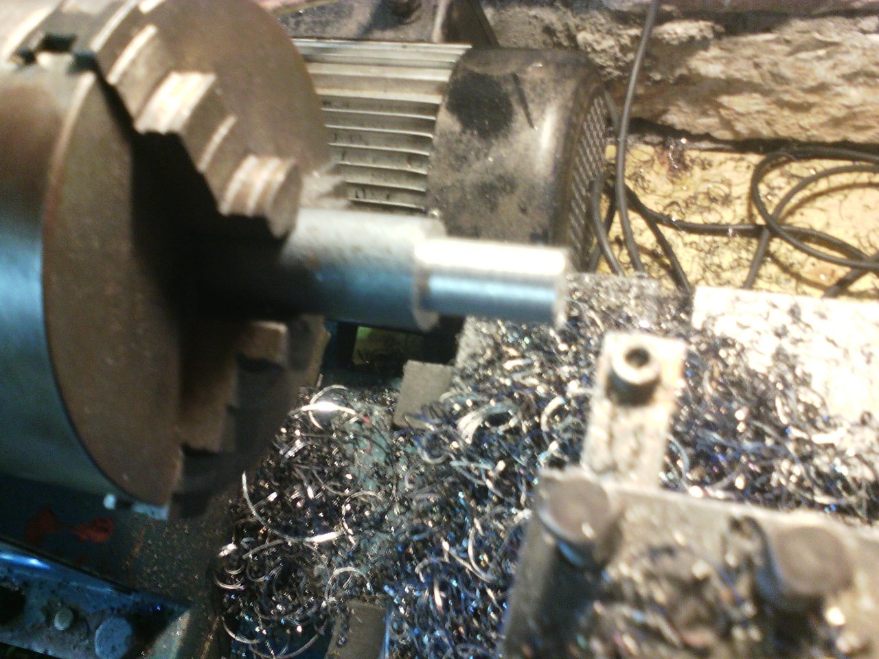

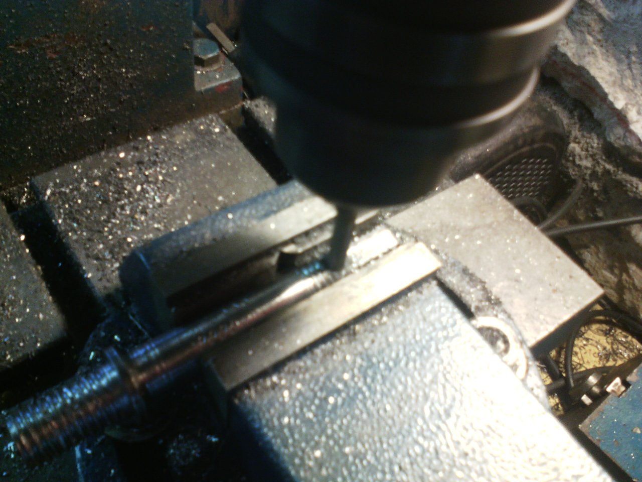

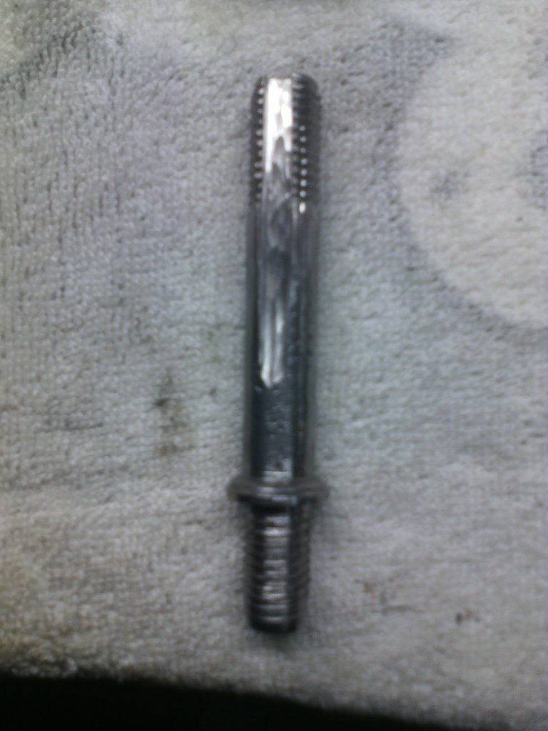

Voila j ai fini es axes d'amortisseurs , j ai utilisé la fraiseuse pour faire l encoche pour la première foi, c est bien utile :!:
