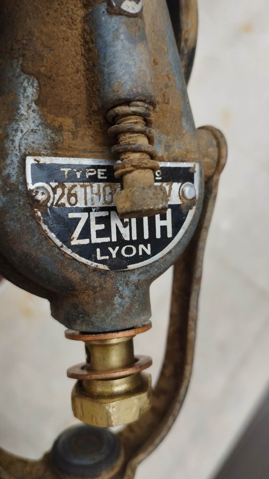

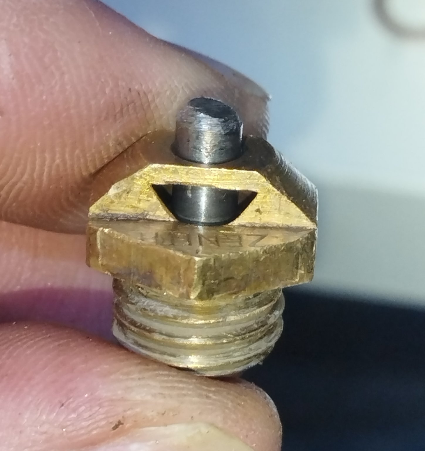

Voici des photos de mien

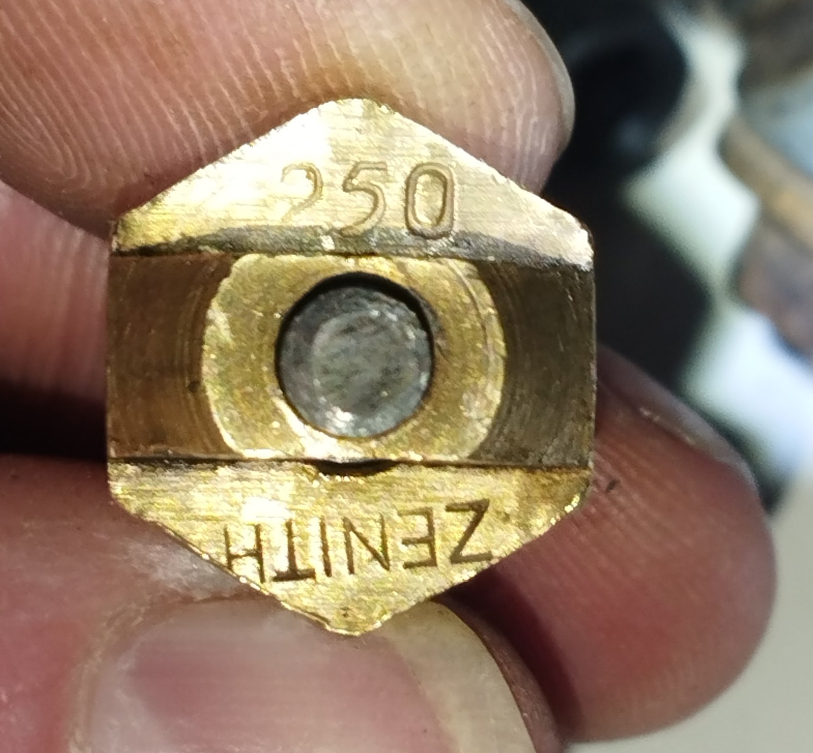

selon les informations de mon pointeau sur internet il doit etre de 2.5 etes vous sure que 1.7 devrait aussi founctioner?

On parle de carbus Solex, pour Zénith je ne sais pas. La Revue Technique indique un pointeau de 2 pour toutes les B14 et Dépanoto, qui est une maison sérieuse, vend du 2 pour B14. La mienne fonctionne avec un 1,7. J'ai essayé un 2 sans voir la moindre différence.

S'il faut vraiment un 2,5 au Zénith et qu'on monte un 2 on devrait en théorie risquer une sous-alimentation du carbu en position pleins gaz. Mais là on parle d'une B14, alors pleins gaz ... Faut essayer pour vraiment savoir.
Messages : 3311
2.5 ça me parait gros aussi, mets un 2
