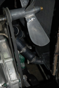

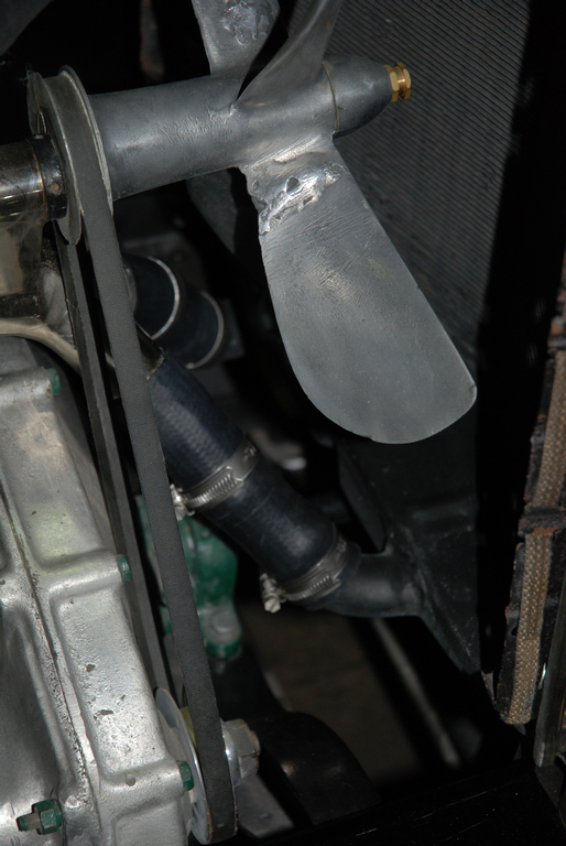

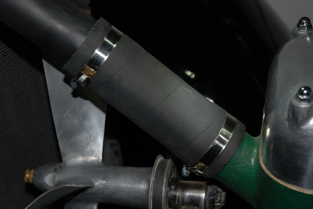

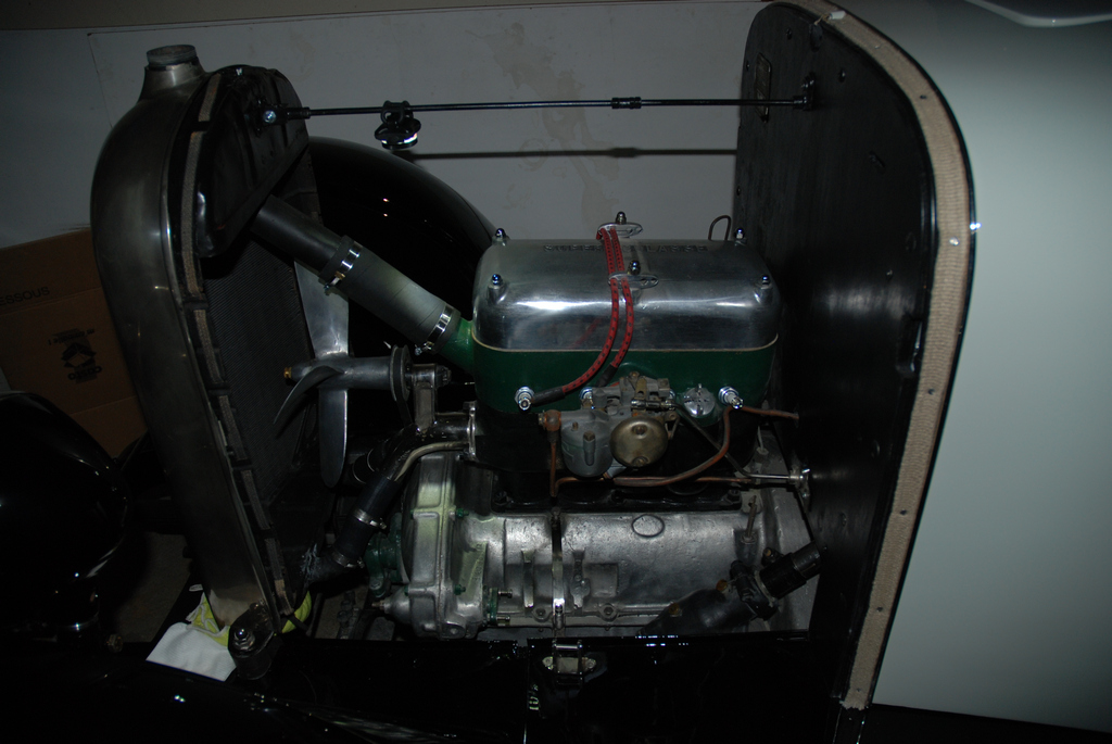

:arrow: Sinon, j'ai installé les 3 durites de refroidissement, il a fallu que je dépose le capot et le radiateur pour les glisser, avec un peu de liquide vaisselle.

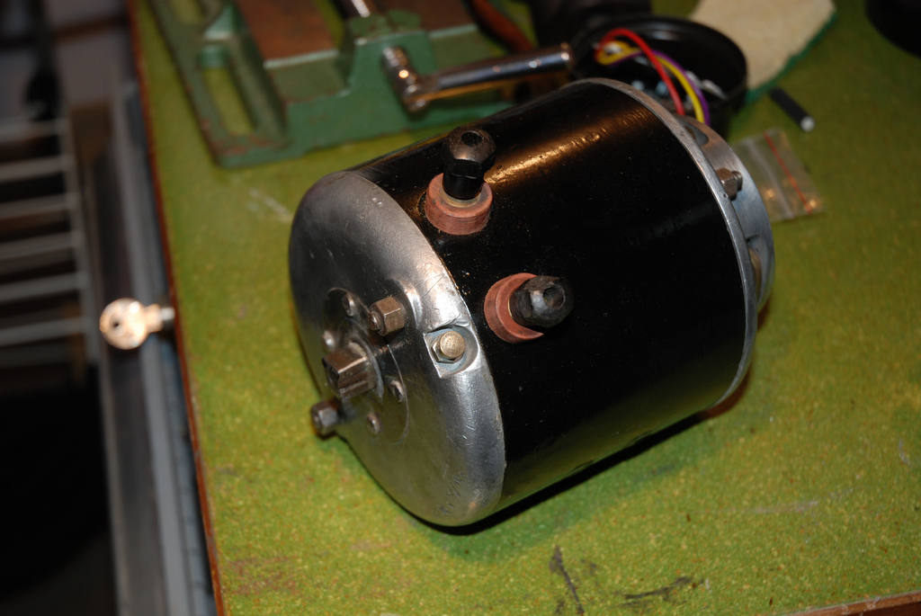

:arrow: J'ai démonté la dynamo pour une petite vérification (continuité, charbons) et le remplacement d'une des 2 bornes.
Christophe avait déjà remplacé les roulements par des modèles étanches.

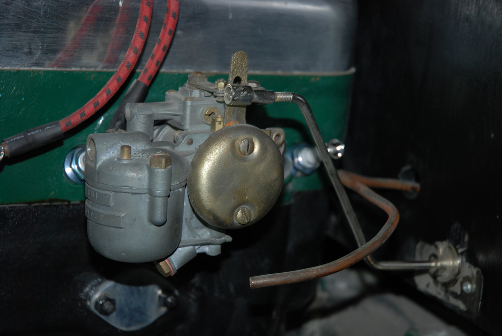

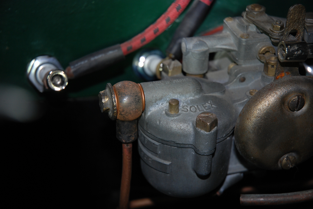

:arrow: J'ai regardé le circuit d'essence. J'ai plusieurs questions.
- Le réservoir étant plus haut que le carbu (Solex 26GHF) , les lois de la physique font que même si l'essence chemine plus bas que le carbu pour remonter au niveau du point de raccordement. Mais est-ce que ça fonctionne quand même aussi bien ?
- Le circuit d'essence est en cuivre, coupé en 2 au niveau du carbu. Diamètre 7 côté réservoir, diamètre 6 côté carbu (brasé sur le raccord banjo). Si je refaits le circuit, quel diamètre choisir, 7 ou 6 extérieur ? Sinon de mets une durite caoutchouc pour raccorder les 2, ce qui limitera la remontée de vibrations sur le raccord au réservoir.

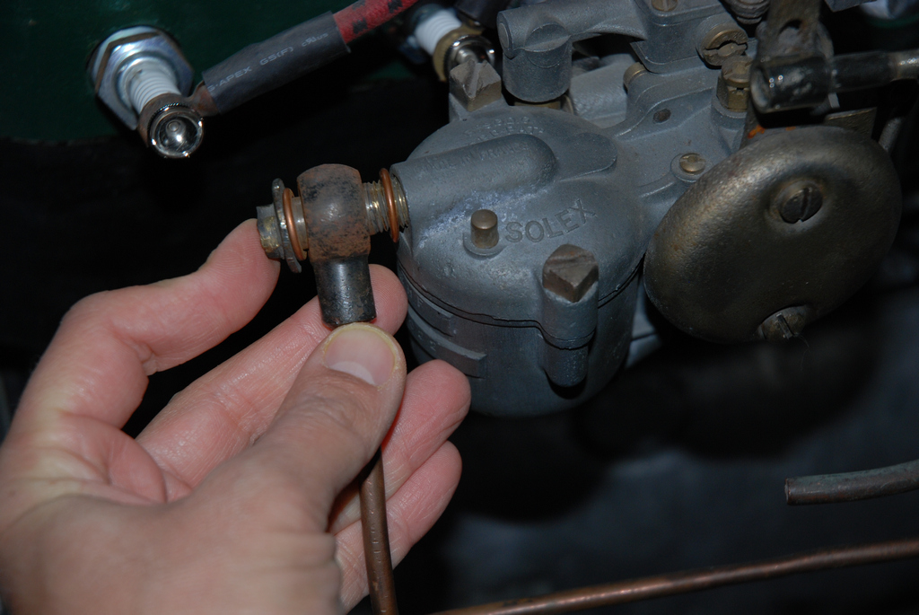

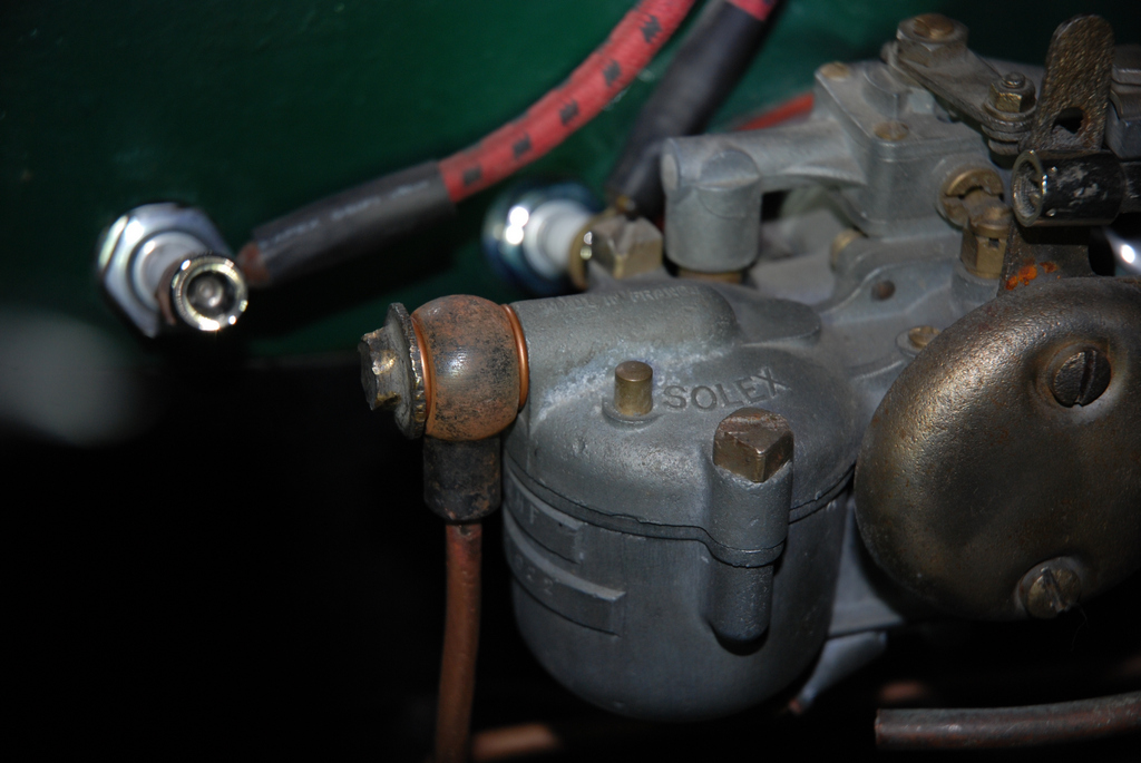

- Que dois-je faire au niveau du raccord banjo sur le carbu. Tout changer ? Le boulon creux qui passe à travers et se visse dans le carbu est un M12 (pas indéterminé) et le diamètre intérieur du raccord banjo est de 14 mm. Est-ce normal ?

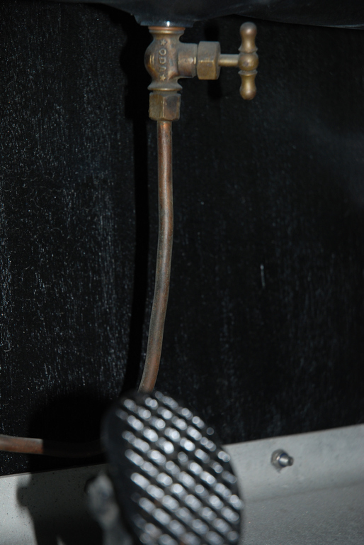

- Que pensez-vous du robinet d'essence sous le réservoir ?
Vue générale
Durite vers radiateur
Durites basses
Solex 26GHF sans raccord circuit d'essence.
On voit que le circuit sort de la cloison pare feu plus bas que le carbu.
Avec le raccord banjo soudé à un tube, et le boulon creux
Avec le circuit d'essence diamètre 6 (qui vient du bas)
Le robinet d'essence (je vais le tester).
Sa présence implique que le circuit descende beaucoup avant de remonter au niveau du carbu.

" Le boulon creux qui passe à travers et se visse dans le carbu est un M12 (pas indéterminé) et le diamètre intérieur du raccord banjo est de 14 mm. Est-ce normal ?" - normalement il y a un petit filtre de type "manchon" autour de la vis, d'où la différence de diamètre.
Pour le point d'accroche de la commande d'accélérateur : il serait préférable d'utiliser le trou supérieur afin d'augmenter un peu la course à la pédale qui est déjà très faible
Re: B12 torpédo tourisme
C'est noté pour l’accélérateur, je verrai pour le fixer plus haut.
Je vais essayer de trouver à quoi ressemble ce fameux filtre, ou peut-être trouver un raccord banjo complet.

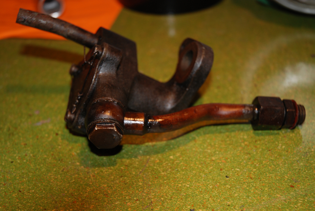

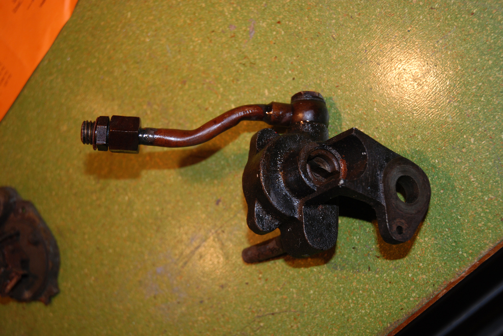

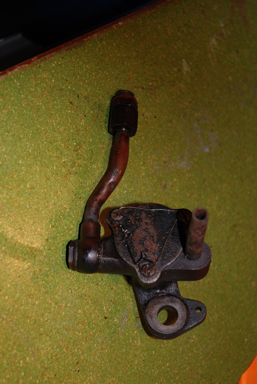

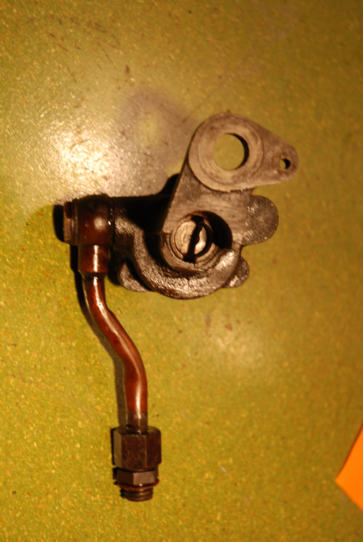

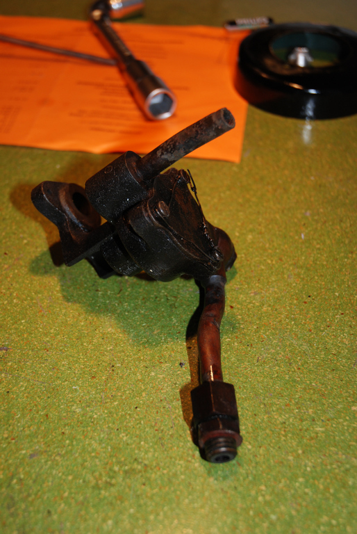

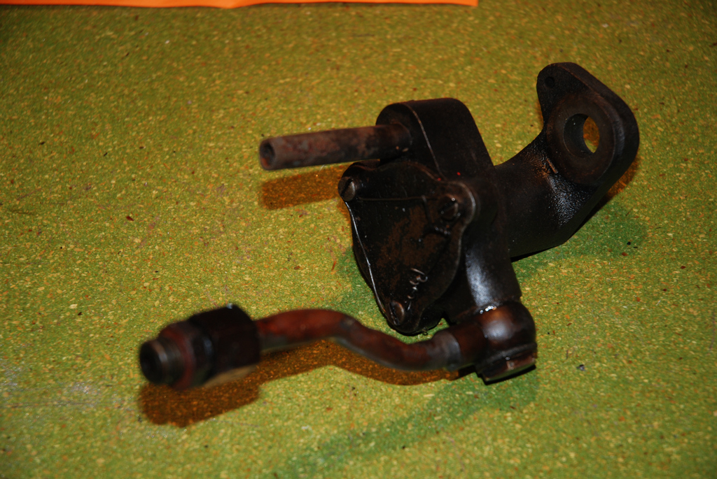

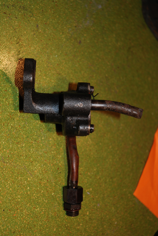

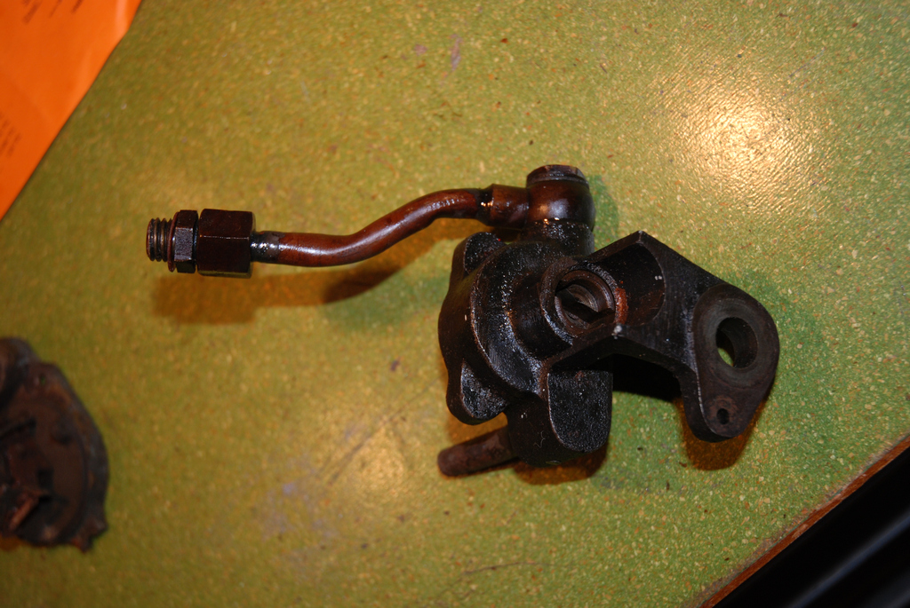

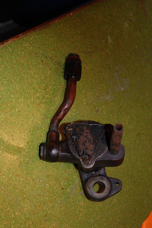

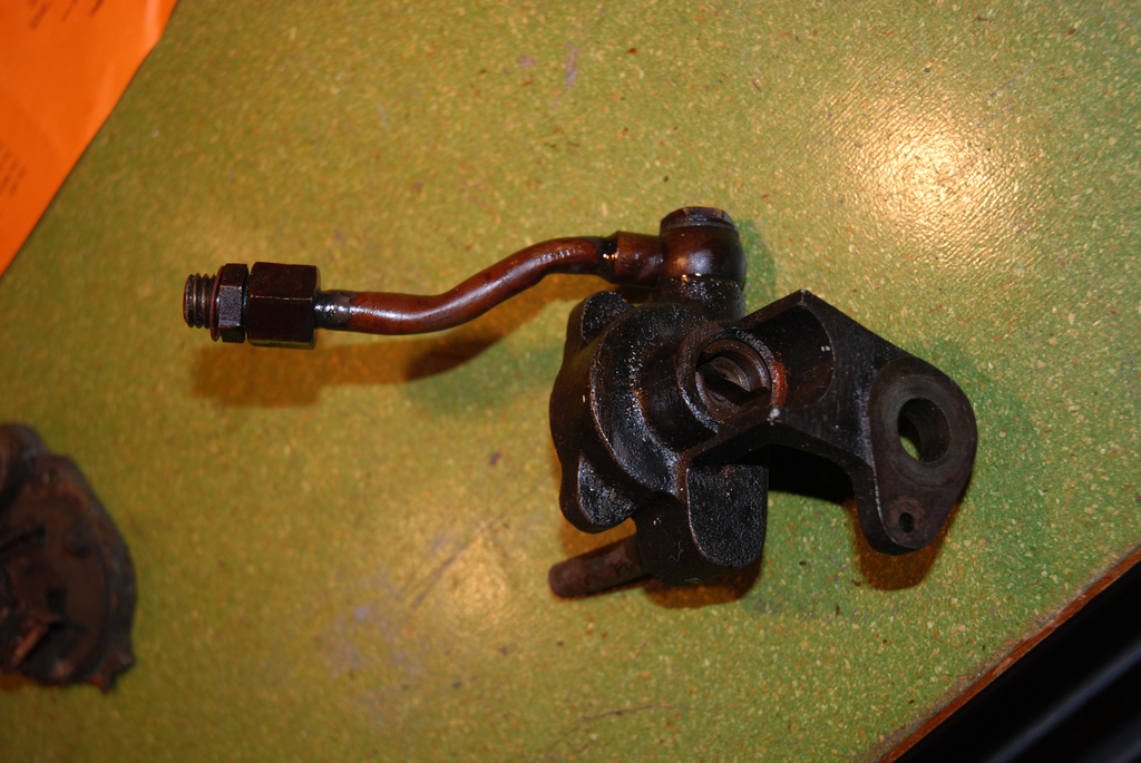

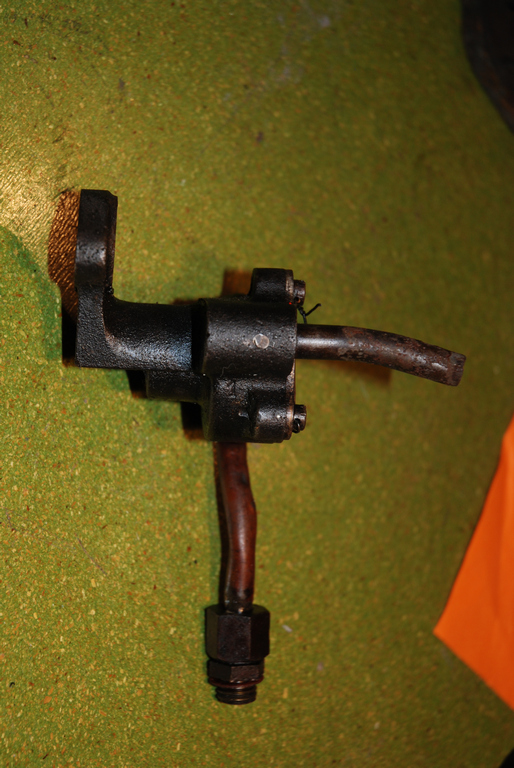

Mes lutins ont trouvé dans mon garage une pièce du circuit d'essence que je n'arrive pas à identifier.
ça provient d'un 2e moteur.
Savez-vous à quoi ça sert ? Est-ce un support de filtre à essence ?
En tout cas j'ai un raccord banjo dessus.

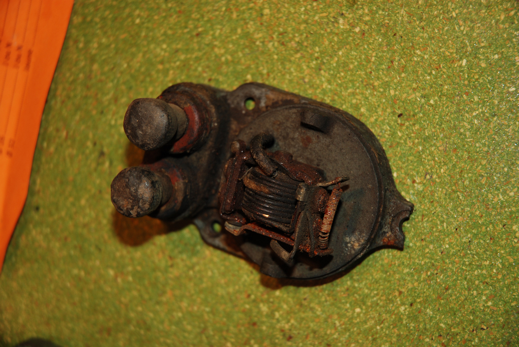

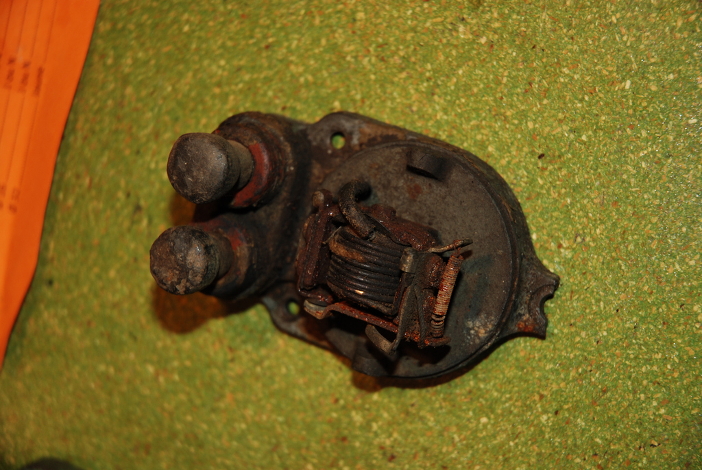

J'ai aussi retrouvé les restes de mon conjoncteur disjoncteur :

Cest une pompe à huile. Elle se trouve dans le carter moteur.
Ah oui je vois ok.
Je m'étonnais que ce soit gras à l'intérieur :lol:

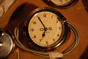

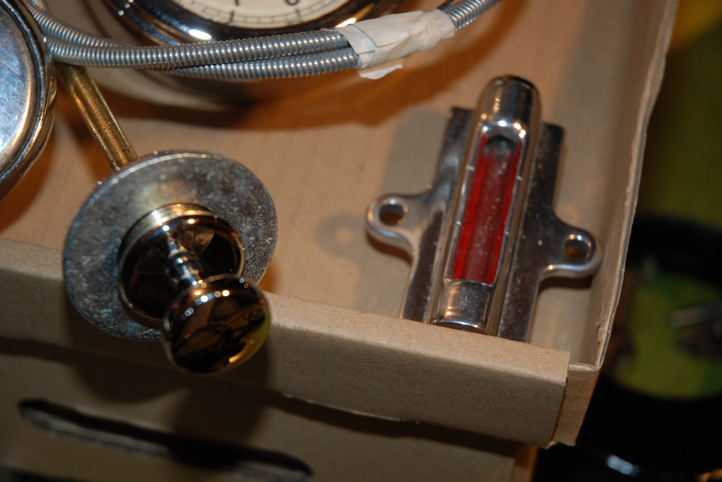

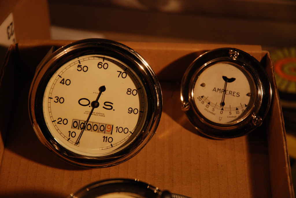

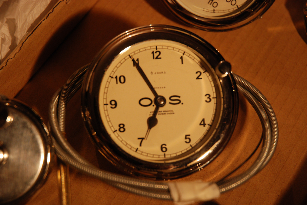

Aujourd'hui j'ai récupéré mes instruments de bords, je vous laisse contempler ces petites merveilles.
je vais pouvoir m'occuper du tableau de bord et du câblage.

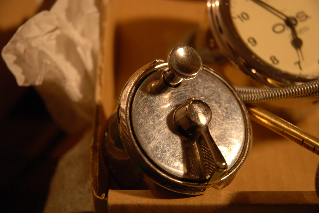

Commutateur de phares complètement révisé, des morceaux étaient cassés dans le mien aussi.
Tirette de starter et l'indicateur de pression d'huile (difficile à sauver)
Montre 8 jours (je vais vérifier combien de jours elle fonctionne réellement et si elle reste à l'heure)

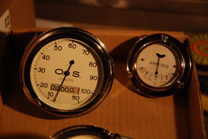

Compteur de véhicule neuf :lol: et ampèremètre
La dynamo prête à être remontée mais je dois la tester en rotation avec une perceuse

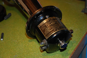

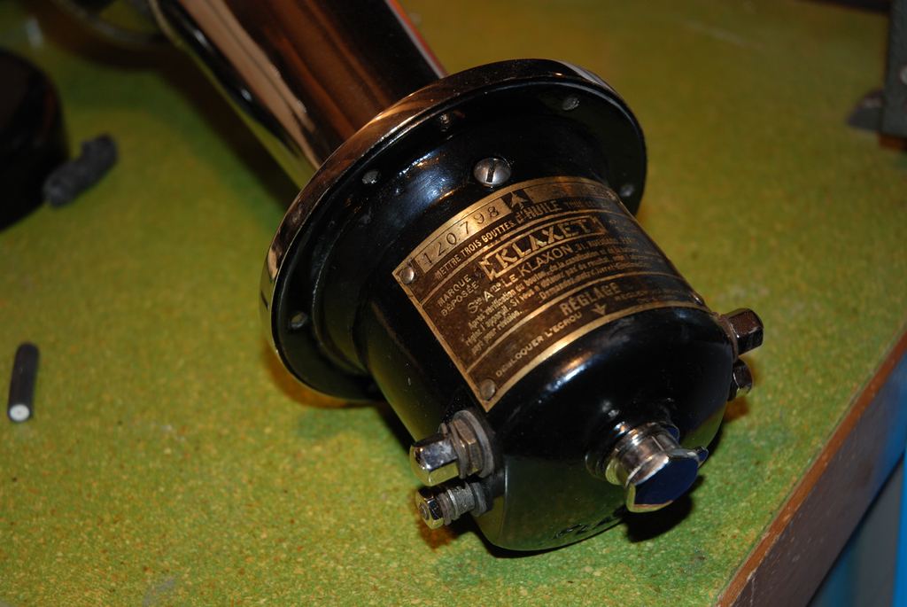

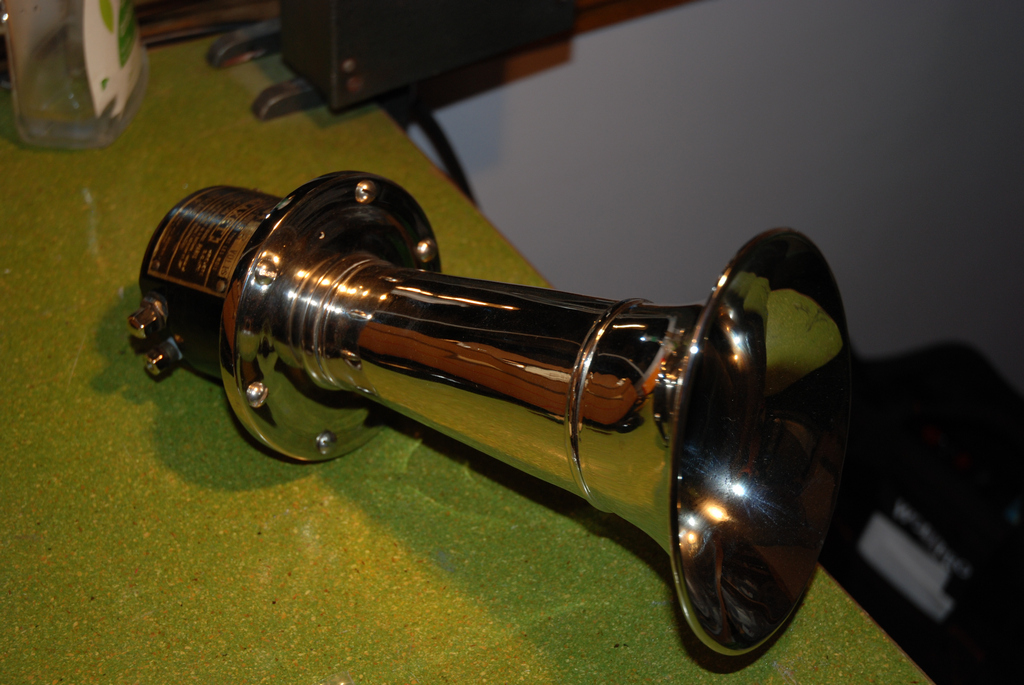

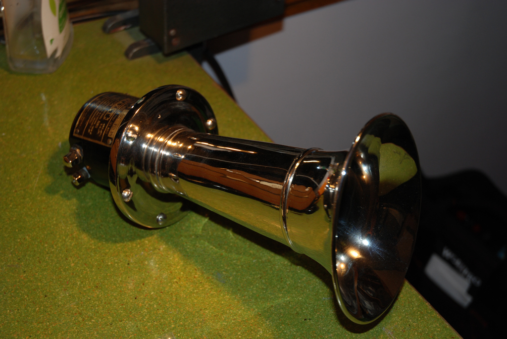

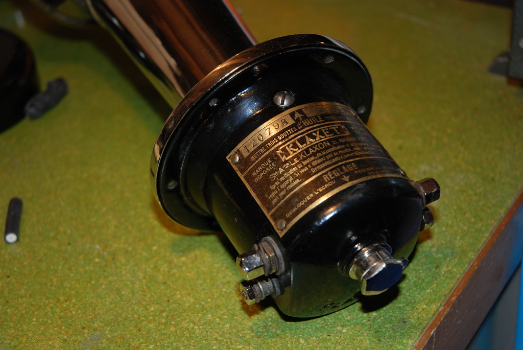

Enfin le "klaxet" 6V

Est-il possible d'avoir une photo de l'intérieur contacteur pour voir s'il s'agit d'une maladie chronique?
Jacques je n'ai pas de photo de l'intérieur.
Ce qui est sûr pour l'avoir vu, c'est que le souci se situait au niveau de la tirette de mise à la masse de la magnéto.
L'axe de cette tirette était coupé en 4 dans le sens de la longueur (comme couper un cheveu en 4 !) donc des parties étaient cassées.
C'est ce qui se passe sur beaucoup de ces contacteurs avec le temps, ils sont cassés à l'intérieur.
Il a fallu refaire un axe en laiton.

Les instruments, ce sont des restaurations par un professionnel ? Je suis preneur de tous tuyaux à ce niveau. Merci

douve a écrit : L'axe de cette tirette était coupé en 4 dans le sens de la longueur (comme couper un cheveu en 4 !) donc des parties étaient cassées.
La tirette présente effectivement des signes de faiblesses à ce niveau. L'un des "quart" est tordu vers l'intérieur. Classique dans ce type de configuration. Je me demandais si une lame s'insérait à cet endroit, ou si cette coupe avait pour but de créer un effet ressort en vu de coincer la tirette?
Citroën a t-il rappeler les véhicules pour modifier la pièce incriminée?

Oui Loïc c'est un expert en la matière qui a restauré les instruments.
Je t'envoies (ainsi qu'à quiconque le souhaite) ses références en MP.
Le klaxon je l'ai restauré à part le cornet qui a été décabossé et renickelé.
