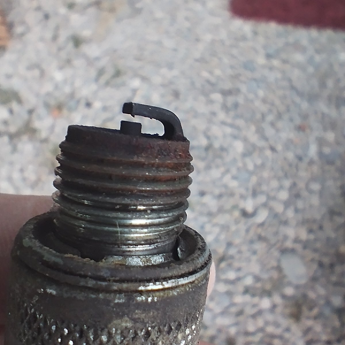

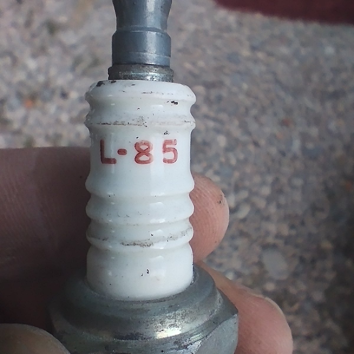

Quel est le type de bougies que tu utilises?
Des Champion D16?
Publié : 15 févr. 2026, 22:27
par scorpion
schum22 a écrit : 15 févr. 2026, 21:58 Quel est le type de bougies que tu utilises?
Des Champion D16?
Si je ne me trompe pas oui,

Je ne peu pas citer les photos que j'avais fais
Publié : 15 févr. 2026, 22:53
Ce ne sont pas les bonnes bougies les L85 sont des bougies en 14mm, il faut des bougies de 18mm comme le sont les D16.
Publié : 15 févr. 2026, 23:26
par scorpion
schum22 a écrit : 15 févr. 2026, 22:53 Ce ne sont pas les bonnes bougies les L85 sont des bougies en 14mm, il faut des bougies de 18mm comme le sont les D16.
Voilà, du coup on sais pour quoi il y a le réducteur
Publié : 16 févr. 2026, 08:46
Ces réducteurs avaient 2 fonctions, l'une pouvoir utiliser des bougies plus "modernes" mais surtout d'éloigner l'électrode pour éviter trop de remontées d’huile des moteurs rincés.

ok, et pour quoi on les enleve maintenant? plus l'utilite?
Publié : 16 févr. 2026, 09:32
scorpion a écrit : 16 févr. 2026, 08:49 ok, et pour quoi on les enleve maintenant? plus l'utilite?
Parce que l'étincelle doit être la plus proche possible du piston.
Publié : 16 févr. 2026, 10:29
par Bécatorz
Le réducteur permet surtout d'utiliser des bougies modernes, plus performantes et avec plus de choix. S'ils sont montés correctement çà ne fuit pas. Mais avec réducteur il faut obligatoirement des bougies à culot long. La mienne fonctionne très bien ainsi depuis des milliers de km (bougies NGK BP6ES)

du coup, pour les bougies, j'enleve ou pas le reducteur? je voi que il y a 2 ecoles
Publié : 16 févr. 2026, 16:10
scorpion a écrit : 16 févr. 2026, 15:10 du coup, pour les bougies, j'enleve ou pas le reducteur? je voi que il y a 2 ecoles
Oui tu les enlèves et tu montes les bonnes bougies Champion D16(en en trouve chez Oscaro par ex), tu élimineras les fuites.
