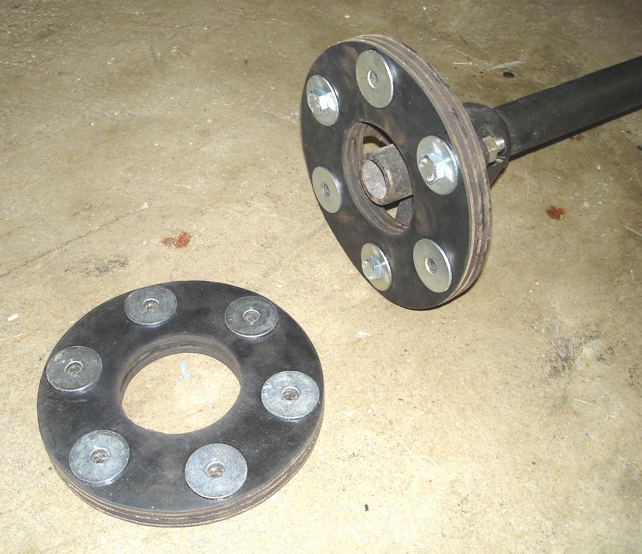

Pour ceux que cela interesserait éventuellement, j'ai fabriqué des flectors de transmission à partir de bande "paramince" achetée chez un marchand de caoutchouc industriel, pneus, courroies, etc. Il suffit d'1,20 m d'une bande de 300 mm de large et de 6 mm d 'épaisseur pour découper, à partir d'un gabarit, les 6 rondelles nécessaires . Chaque flector est fait en collant 3 rondelles. La flexibilité paraît tout à fait correcte. Les rondelles d'appui de la visserie sont collées à la colle cyanoacrilate. Le coût total de l'opération est de 35 euros.
La bande paramince se trouve en différentes épaisseurs. Il m'a semblé que la flexibilité et la solidité des flectors seraient meilleures en collant 3 épaisseurs de 6 mm, plutôt qu'en utilisant de la bande épaisse, mais il faudrait faire l'essai. Cette bande existe au moins jusqu'en 15 mm d'épaisseur.

Pour l'instant j'ai seulement vérifié le fonctionnement de ces flectors sur quelques centaines de mètres (centrage et résistance aux efforts de transmission). Tout semble parfait. Après il faudra voir la tenue dans le temps, effectivement, mais là je crains qu'ils ne tiennent plus longtemps que moi.
Même si les efforts ne sont pas comparables, j'ai utilisé le même système pour les flectors de dynamo et magnéto. C'était il y a 15 ans, et ils sont toujours là .

En réponse à Christophe Celle: La bande dite "paramince " utilisée pour fabriquer mes flectors fait 300 mm de largeur et 6 mm d'épaisseur. Elle existe en différentes épaisseurs et largeurs. Selon le vendeur (une entreprise locale en caoutchouc industriel, hydraulique, courroies, pneus, etc) elle est utilisé, entre autres, pour fabriquer les bandes de convoyeurs. Il s'agit d'une matière caoutchoutée englobant une sorte de toile. Le fournisseur se situerait dans le nord de la France ou en Hollande, mais je n'en sais pas plus.
Je n'ai pas de référence précise pour cette bande. La facture porte seulement la mention "Bande Paramince 300 mm". Le coût, pour 1,20 m, a été de 26 euros, et il m'en reste un morceau. Avec la visserie le coût total des flectors est d'environ 35 euros.
Pour découper les 6 rondelles (3 par flector) j'ai utilisé une scie sauteuse avec une lame tranchante (En fait une lame pour métal dont j'ai meulé le bord d'attaque pour l'amincir et le rendre très coupant, si bien qu'elle n'a quasimment plus de dents). C'était parfait pour découper l'exterieur du disque et le trou central. Les trous pour la visserie ont été faits avec un emporte pièce bricolé à partir d'un tube de 10 mm de diamètre extérieur. J'ai fait l'assemblage des 3 rondelles à la colle néoprène. Le vendeur de la bande avait une colle certainement beaucoup plus efficace, mais dont l'usage serait réservé aux professionnels ..(?).
J'ai une photo de ces flectors, mais je n'arrive pas à la joindre au message. Si quelqu'un peut me donner le tuyau... Merci.

Deux ans après avoir lancé le sujet, voici enfin une photo des flectors "fabrication maison" (Je n'avais pas réussi à la mettre en ligne à l'époque).
