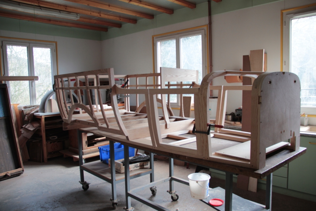

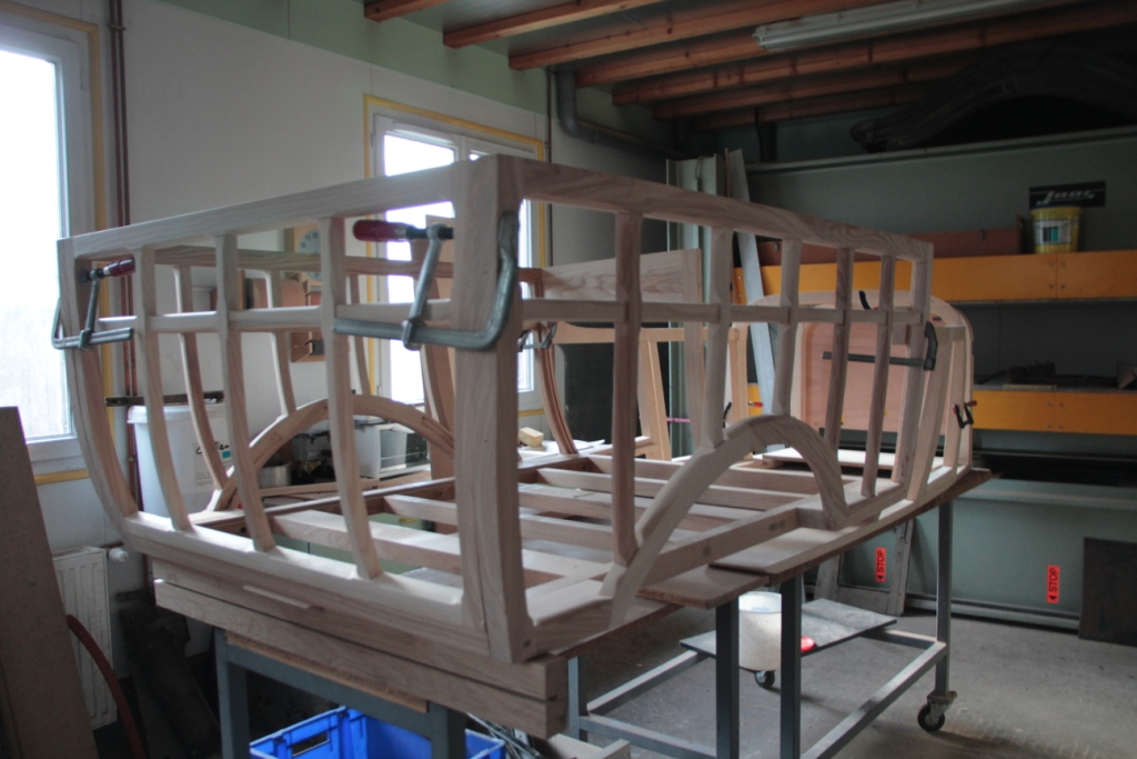

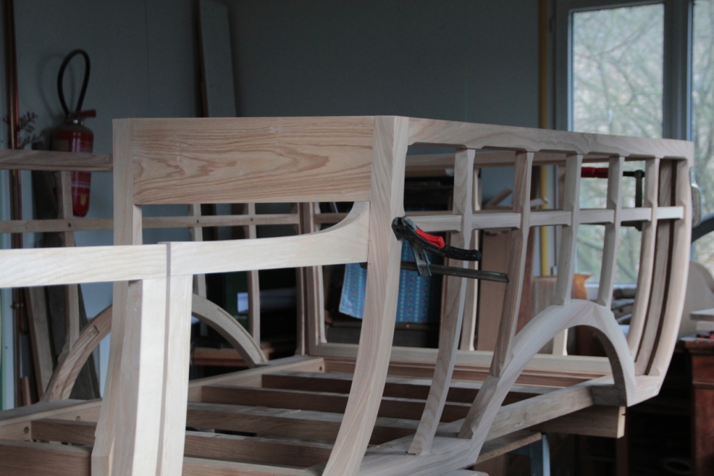

La restauration de la B12 a bien démarrée depuis fin septembre. L'ossature bois et la caisse sont en phase d'achèvement.

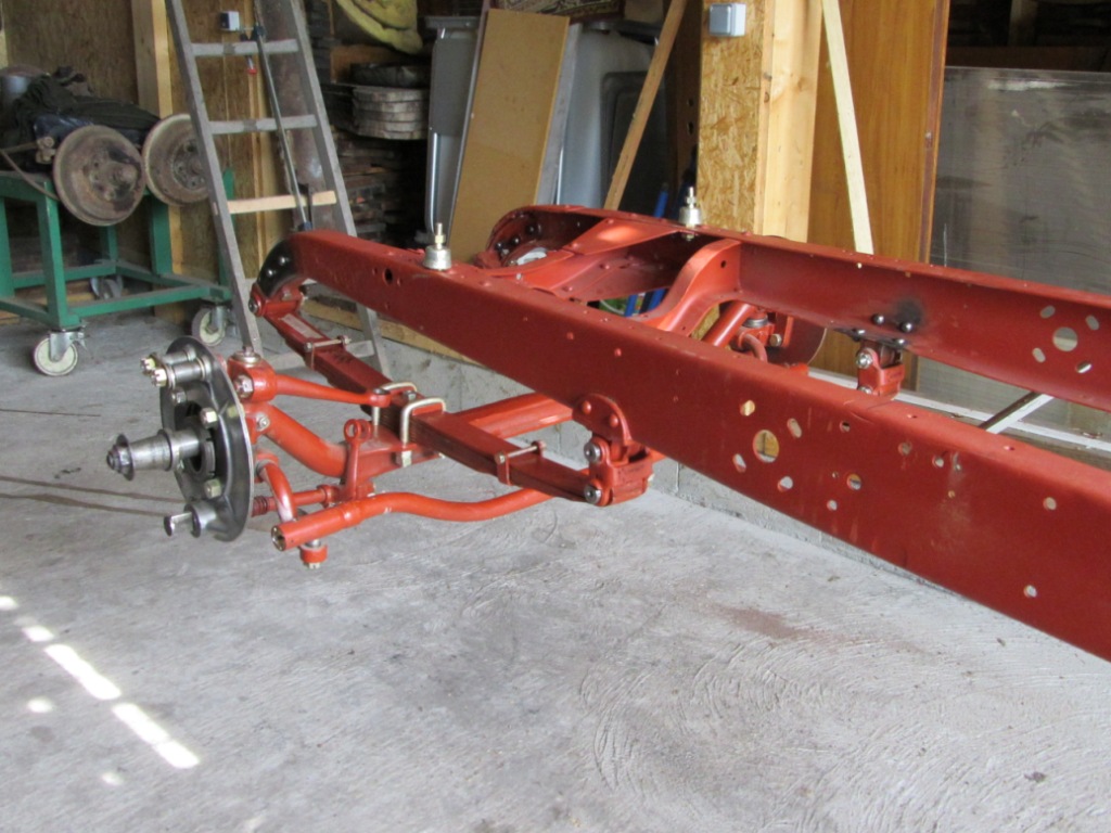

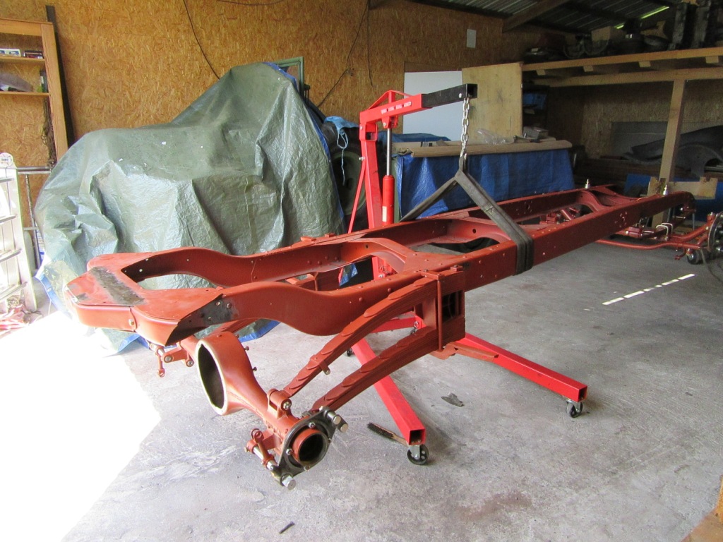

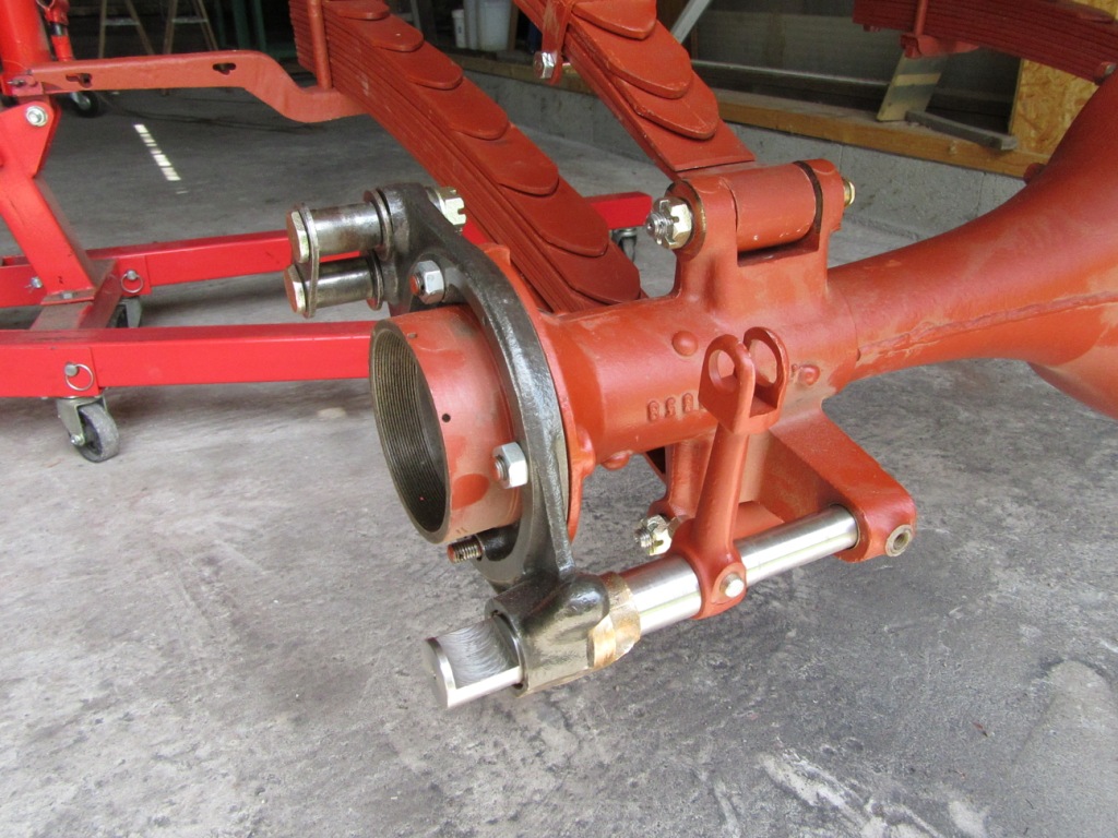

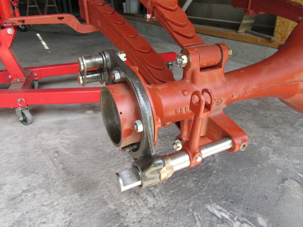

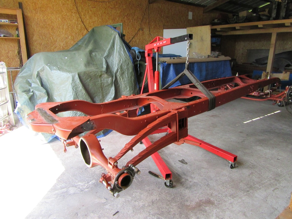

Quelques photos pour vous faire partager le début du remontage du châssis roulant. Vous constaterez qu'il y a beaucoup de pièces neuves. En effet, tous les axes et toutes les bagues en bronze sont neufs. La mécanique était terriblement usée. Je pourrais, ensuite, ajuster la tôlerie et la caisse Normande sur le châssis. Puis viendra le redémontage complet pour mise en peinture.
Christian
