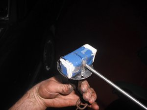

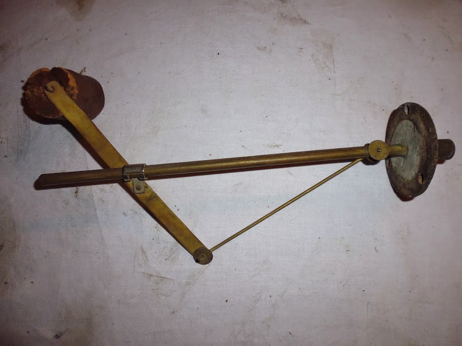

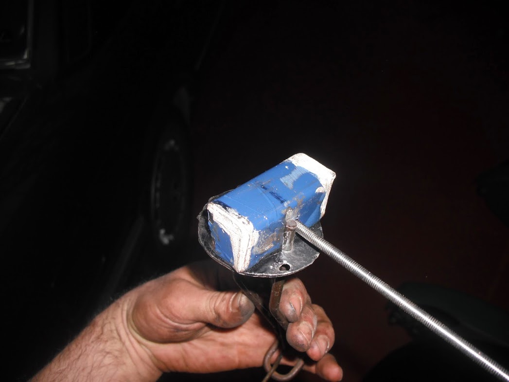

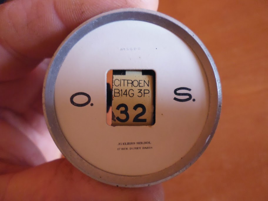

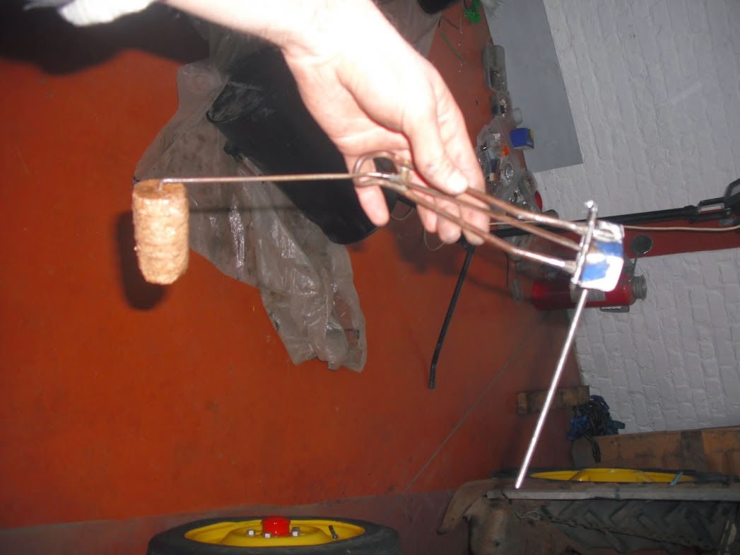

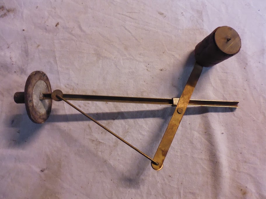

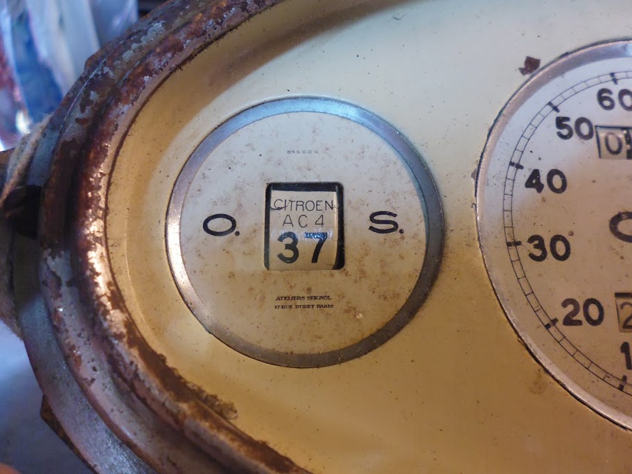

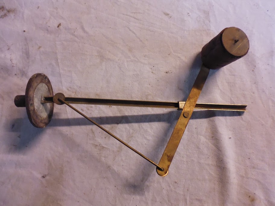

il s'agit de ce flotteur ?
la liaison au tambour se fait à l'aide d'une ficelle de 0,8mm.
elle fait 1 tour dans le tambour, passe à travers la cloison et au travers la jauge pour être attachée sur la partie mobile.
le réglage se fait en attachant la ficelle de la jauge et celle du cadran, probablement en s'étalonnant sur 5 litres d'essence présents dans le réservoir.
il existe différents modèles de tambours selon les réservoirs.
j'en possède 3 différents dont un d'AC4
CITROEN
AC 4
37 litres CITROEN
B14G 3P
32 litres et un dernier dont la peinture est décollée mais tous les morceaux sont présents,
B14 A
RESERVE
EMBOUTIE
31 litres
qui sait à quoi correspondent "B14 3P" ET "B14 A" ?

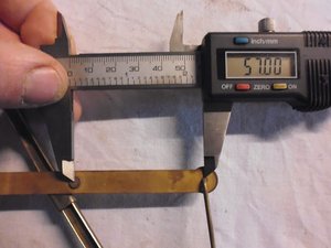

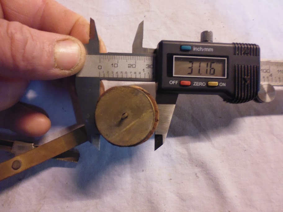

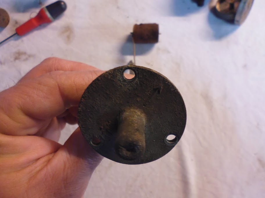

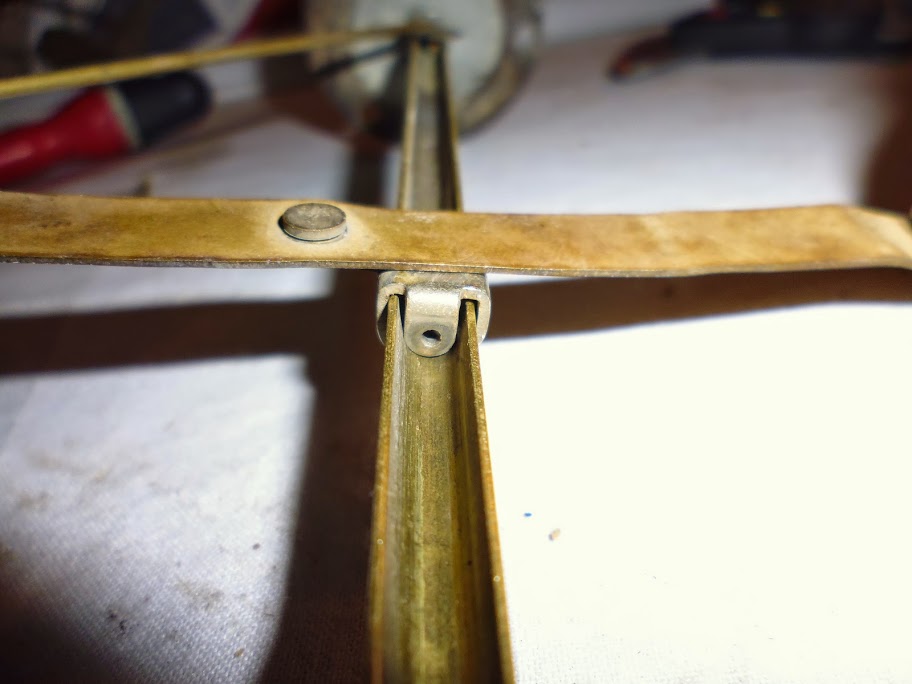

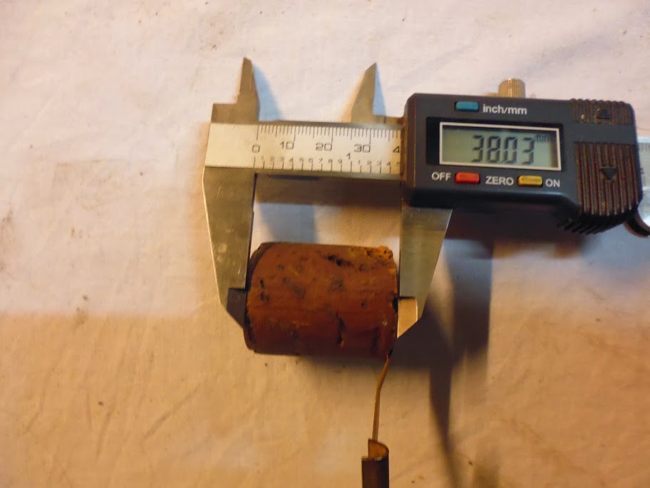

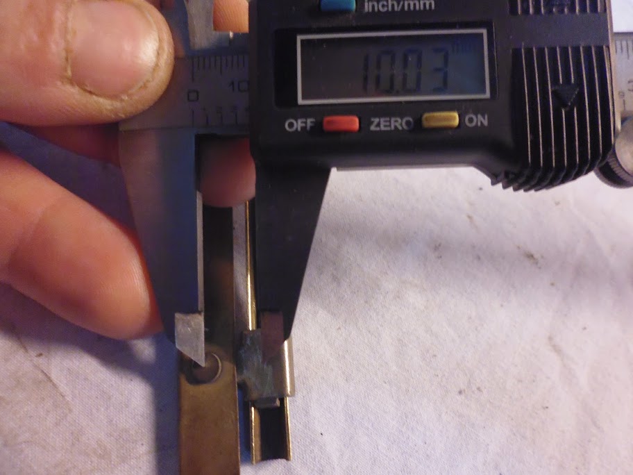

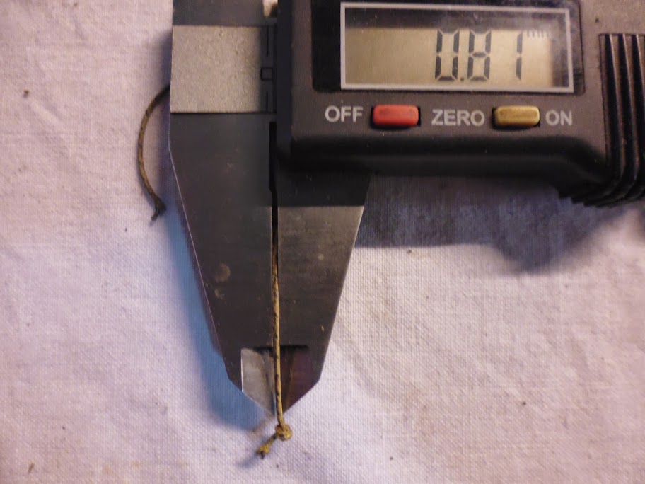

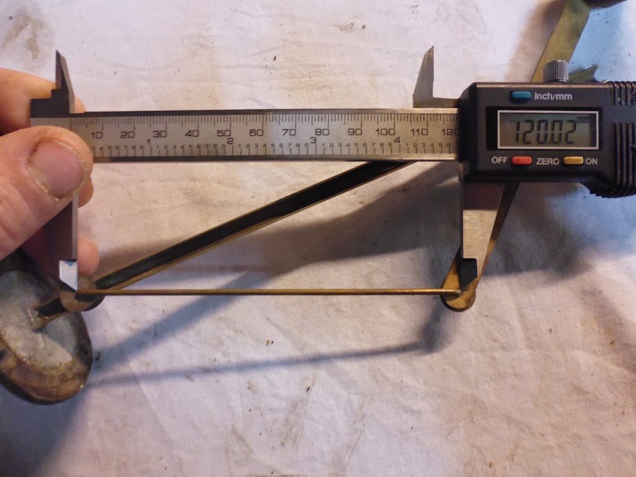

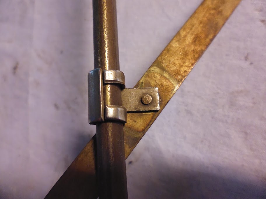

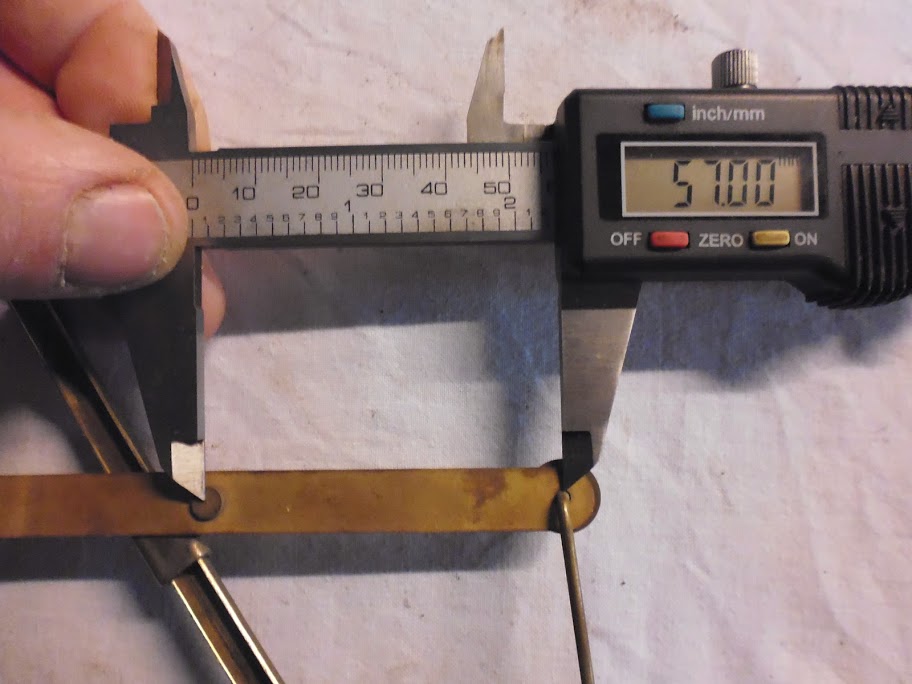

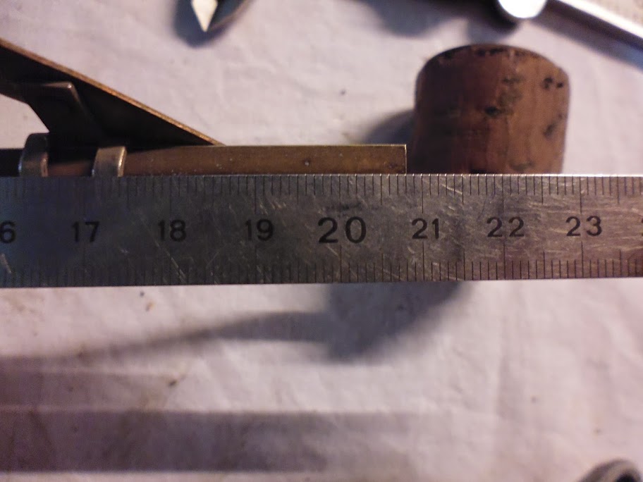

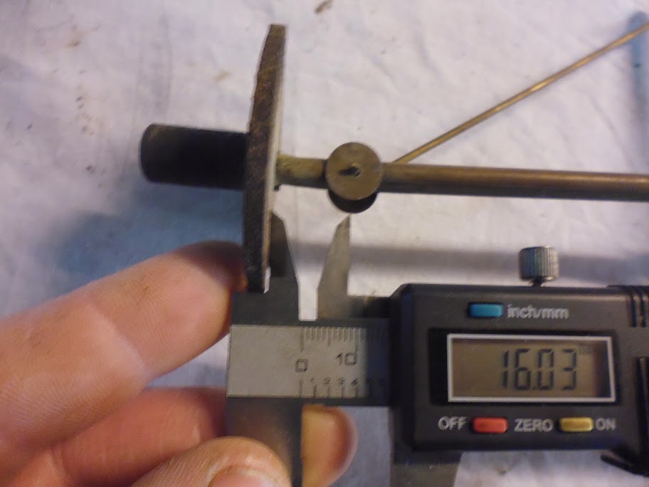

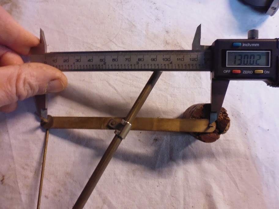

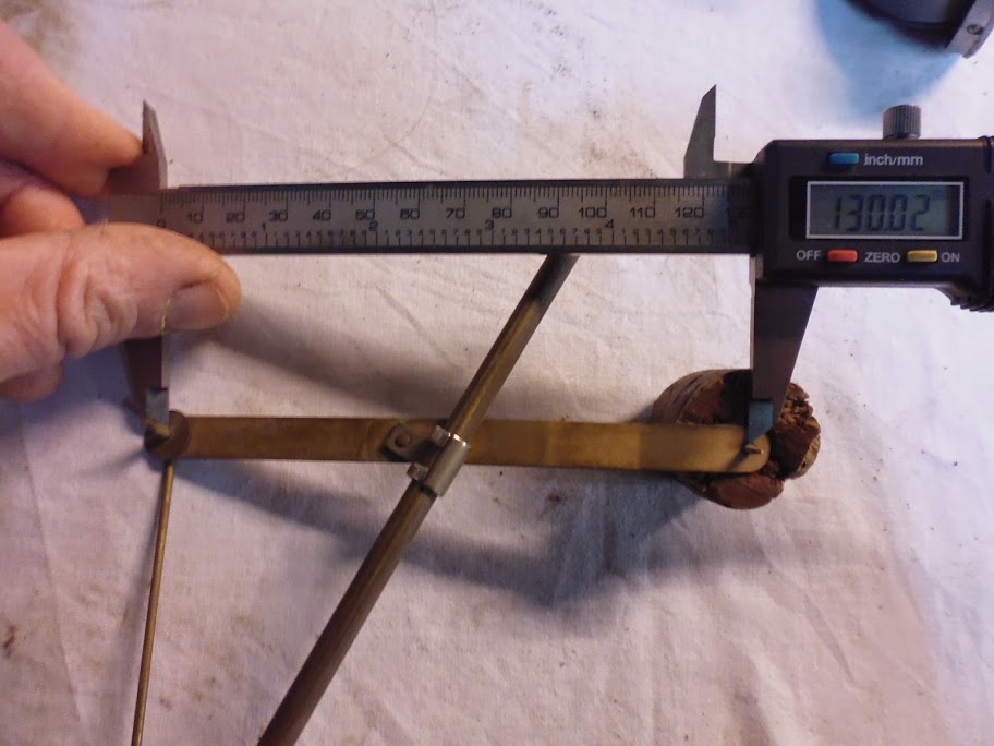

si la sonde est pourrie ou absente, voici quelques côtes utiles pour en fabriquer une.
- Chouka62
- Messages : 120
- Localisation : Tarn
Re: Jauge à essence
Merci Fonfon,
C'est exactement cela, pour les dimensions, je vais pouvoir vérifier car je viens de réussir a sortir ce flotteur.
Pour le fil j'ai mesuré 0,5 MM sur ce qui restait.
Pour le flotteur il me paraît recuperable.
A plus
Philippe

pour le fil celui que j'ai mesuré provient du cadran à rouleau, il est possible qu'il soit différent coté flotteur.

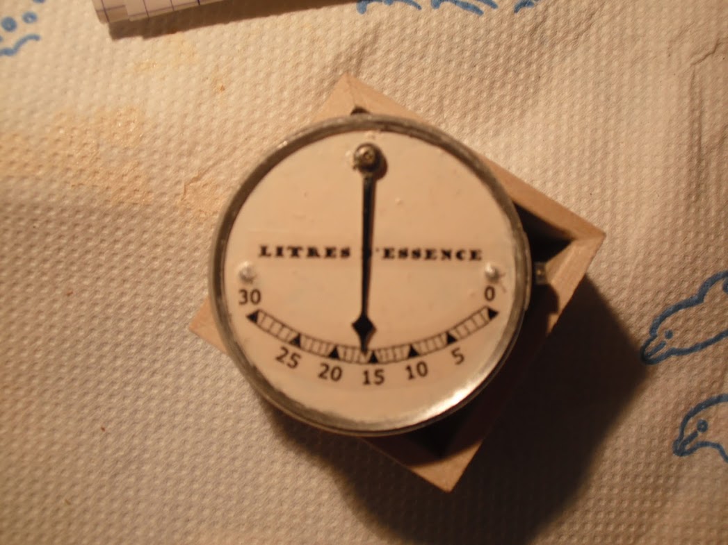

Sur notre B14, le mécanisme est très différent: un axe sort de la tête de jauge montée sur le sommet du réservoir et est censée "filer en ligne droite" vers une jauge à aiguille.
Avant de remonter le réservoir, j'avais reconstruit la tête de la jauge (en zamac complètement pourri)
Puis dans le rush de la remise en route s'en est resté là : la cadran et la jauge ne sont pas encore connectés ensembles.
J'ai du mal à comprendre comment réaliser la connexion entre les deux: difficile d'usiner un axe exactement de la bonne longueur: je suppose qu'il devait y avoir un système de réglage ou un mécanisme à ressort allongant l'axe en compression.
Si quelqu'un a une idée:
Le cadran restaurée avec des décalcomanies La jauge reconstruite:

- Messages : 3241
Re: Jauge à essence
Effectivement sur B14F c'est complètement différent, la commande est rigide et il faut effectivement pouvoir régler la longueur de la tige.
