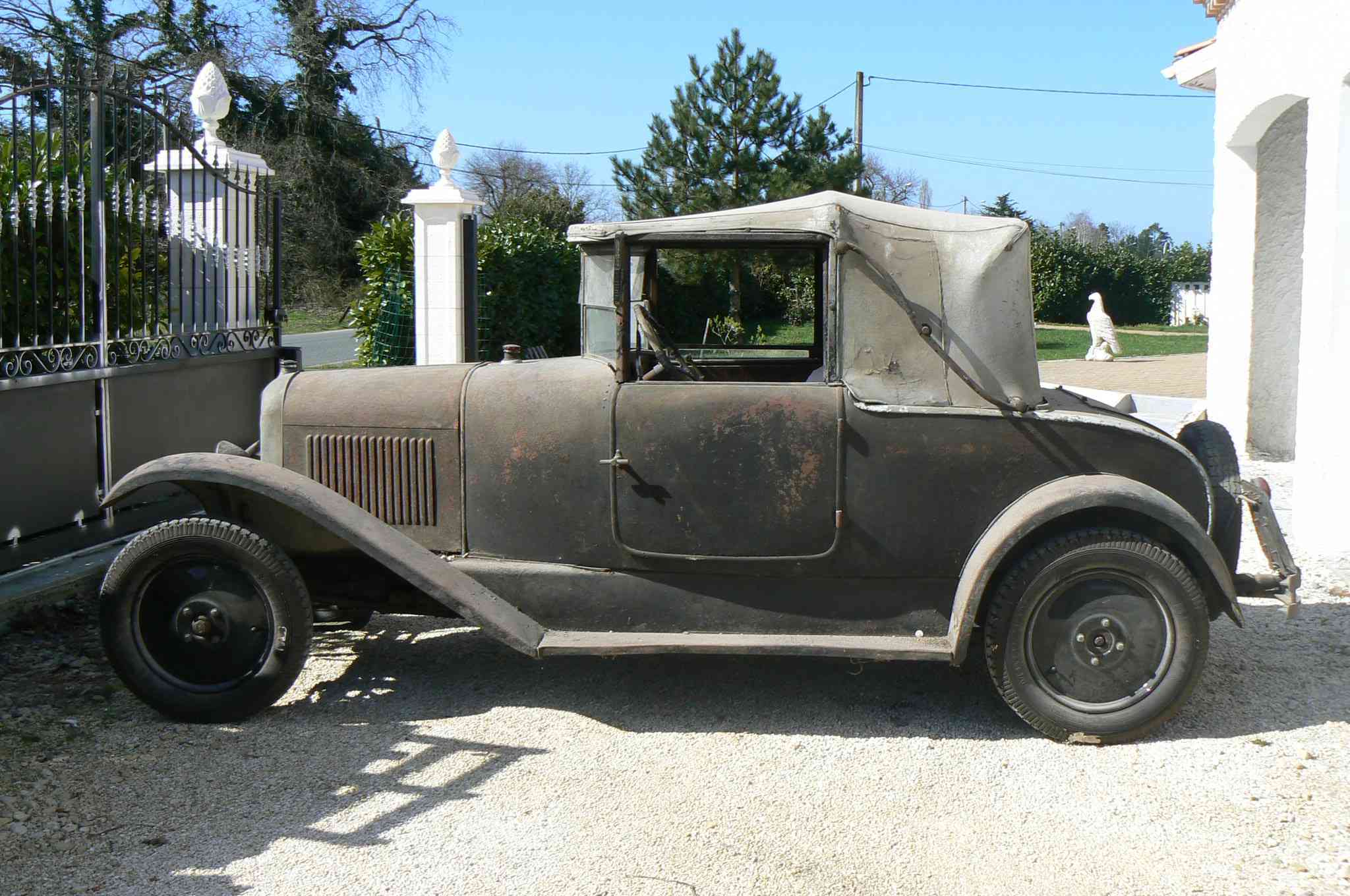

Il s'agit effectivement d'une B12, qui n'est autre qu'une B2 avec des freins avant à tambour et les ailes sont un peu différentes. S'agissant d'une carrosserie en cabriolet la structure en bois est conservée.
J'ai vérifié l'état de la boiserie et surtout la rigidité, il n'y a rien à redire. C'est surprenant après tant d'années ! Il faut dire que ce véhicule a toujours été conservé dans d'excellente conditions.

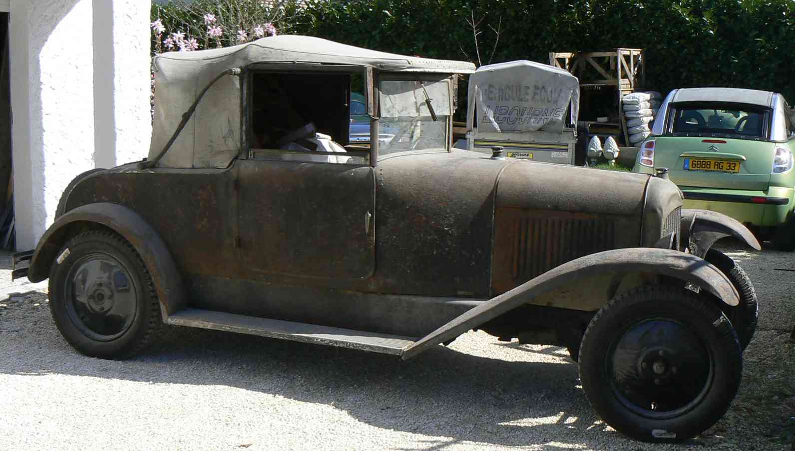

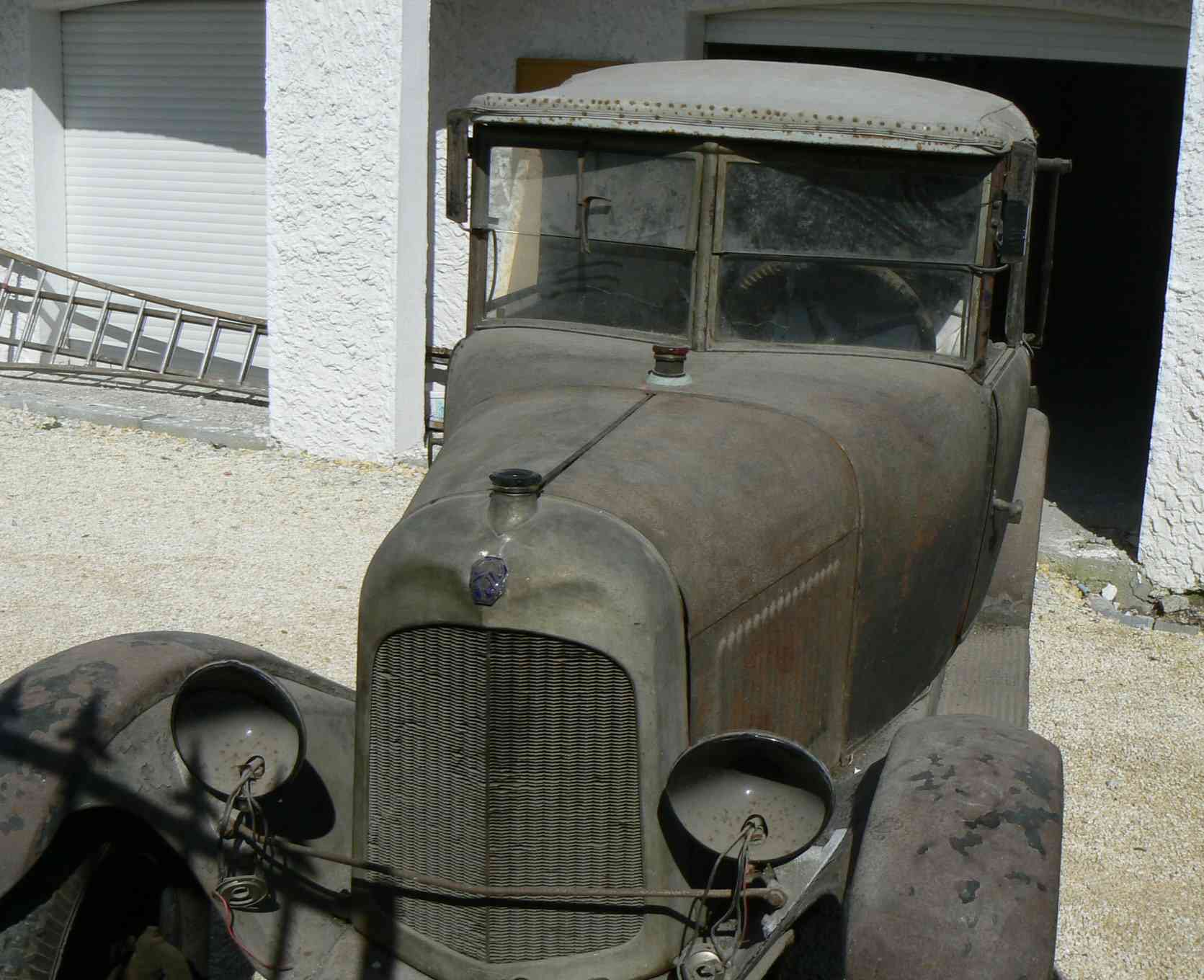

Le cabriolet B12 est bien en structure bois tôlée et non en tout acier. Mais ce qui est étrange sur votre voiture, c'est l'essieu avant qui est plutôt de type B2, mais avec des freins avants. (lames de ressort 1/4 elliptique comme B2, alors qu'elles sont 1/2 elliptiques sur la B12, pour supporter les efforts de freinage avec des mains de chassis qui dépassent largement à l'avant sur la B12).
Le chassis n'est pas B12. Je penche pour une B2 ou B10 sur laquelle il a été adapté des freins avants, comme ça c'est aussi fait parfois sur des 5HP.

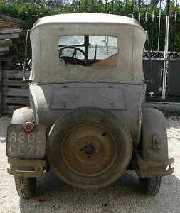

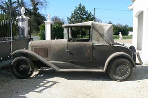

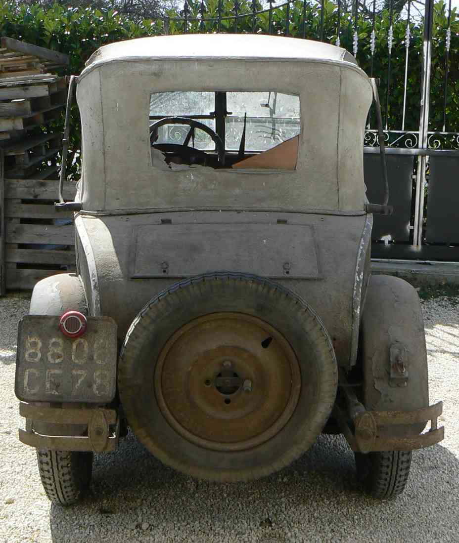

C'est vrai que cela pose question, compte tenu des freins à l'avant et des ailes rondes, j'étais persuadé d'avoir une B12. J'ai donc recherché quelques infos que je pouvais glaner ça et là .
En vérifiant sur la documentation, il est dit que les ailes rondes sont apparues sur la B10, donc ce ne serait pas une B2 sauf si les ailes ont été changées.
Je ne sais pas si les freins à l'avant sont un montage d'origine, vous me direz sur les photos sils ont été adaptés après.
Quant à la hauteur moyenne de la culasse, je mesure 40 mm.

B2 cabriolet
bonjour tout le monde,
je pense qu'il sagit d'une Citroen B2 cabriolet.
ce n'est pas une B10 car le bouchon du reservoir d'essence est visible. (il est caché sur B10)
Les ailes sont rondes car c'est le cas des dernieres B2 fabriquées comme la votre.
Je pense que le train avant est un train de B2 modifié, les lames de ressorts sont modifiées aussi.
La plaque moteur et une plaque de B2, le 10 signifie 10hp
La voiture est superbe!
voici une photo de ta voiture, confirme moi et je t'envois l'adresse internet où il y a plusieurs photos!!
