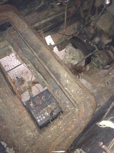

Heureux propriétaire depuis début août d'un superbe B2 Torpédo de luxe, dans son jus, moteur tournant, j'ai attaqué le "nettoyage" dans un premier temps.
La batterie se situe actuellement sous le siège avant, sous les fesses du passager, ce qui me gêne pour fixer le pot d'échappement, et ne me semble pas d'origine, vu la découpe quelque peu contrariée de la tôle.
Où se trouve la batterie sur la vôtre ... ? Est-ce la position d'origine ?

L'emplacement actuel de la batterie

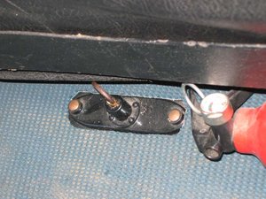

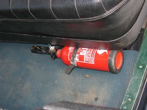

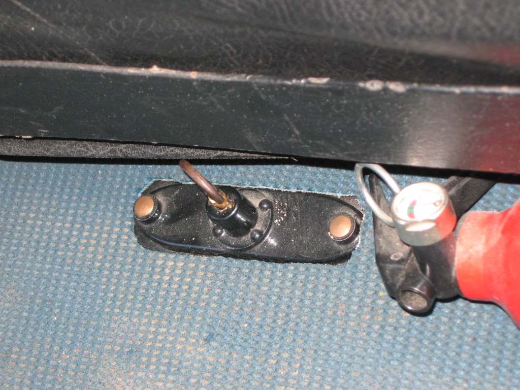

Pour ma part, la batterie se trouve sous le plancher avant droit, sous les pieds du passager, en arrière du démarreur. Le support est fixé au longeron droit. Ce qui m'a aussi permis d'installer à proximité un coupe-circuit. Je sais, ce coupe circuit n'est pas d'origine, mais c'est une dérogation qui pour moi va dans le sens de la sécurité. Les photos du support batterie suivront demain.
Voilà celles du coupe circuit, à coté de l'extincteur, placés juste devant le siège avant: coupe circuit centré, extincteur au niveau conducteur.

Un grand merci à tous pour vos réponses !
Je vais donc la laisser où elle est, mais refaire l'armature pour la supporter, en laissant la place pour l'échappement.

J'aurais voulu mettre le coupe circuit à la même place que ci dessus mais la planche sous les pieds s'enlève normalement et le coupe circuit serait attaché dessus . Comment faire ?
Votre avis ?
