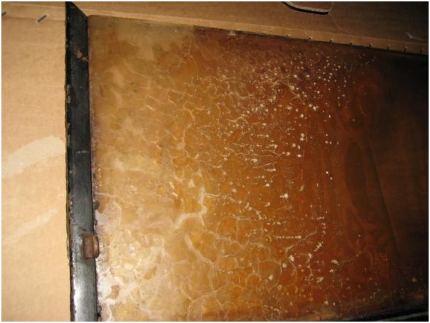

J'ai démonté mon pare-brise ce week-end et je me suis apperçu que celui ci qui était en feuilleté avait sa partie centrale polymère complètement dégradée.
Ce que je pensait être de la saleté n'était autre que du plastique dégradé (voir photo jointe).
Du coup, je me demande si quelqu'un a déjà été confronté à ce type de problématique, est-ce réparable (mais dans ce cas comment "recoller" une feuille entre les deux parties en verre ?)
Ou s'il faut carément changer le vitrage complètement ?
Merci de vos avis.

A mon avis il vaut mieux faire tailler une nouvelle vitre (fait un gabarit en contre plaqué pour le miroitier).

Re: Pare-brise B14
ton vitrage feuilleté n'est pas d'origine, c'est probablement un remplacement suite à un bris de glace.
d'origine c'est une plaque de verre classique sans traitement, pour quelques euros de plus tu peux avoir du sécurit ou du feuilleté.
pour donner un ordre de prix un pote à remplacé les deux vitres de son pare brise de combi, il a payé 40€ la vitre en sécurit.

Re: Pare-brise B14
Merci à tous les deux pour votre avis, je vais m'orienter vers la fabrication d'un nouveau pare-brise.
Le conseil de Schum m'aidera sûrement

J'ai fait refaire la vitre en feuilleté et maintenant se pose la question du remontage.
Faut-il mettre un joint tout autour du montant avant d'insérer la vitre ? Certains fournisseurs proposent des joints déjà prêt, y en a-t-il d'adapté ? Mettre un mastic ? Car je suppose qu'il faut assurer l'étanchéité à cet endroit.
Merci pour vos conseils.
