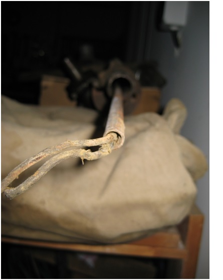

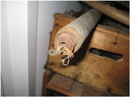

Bonjour Geoff,
Ci joint des photos de ma colonne de direction (montage d'origine) si cela peut aider.
Philippe

ok sur une B12 Serge, mais sur une B14G il y a un klaxon 2 tons et le bouton d'avertisseur permet d'actionner séparément ces deux tons.
il y a donc bien deux fils à passer.
