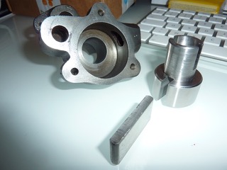

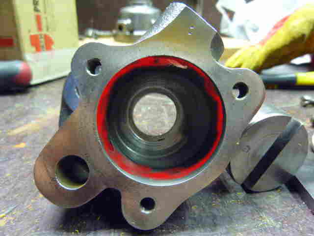

Voici une question alors que je m'apprête à amener les éléments de ma pompe à huile à un tourneur rectifieur sur Rennes :
L'ensemble de la pompe présente des jeux "non mécaniques"...
Mais un point me chagrine : Le corps de la pompe dans lequel tourne la palette est légèrerement ovalisé (environ 0,8mm).
L'un d'entre vous peux t il me dire si c'est une usure ou la conception de la pompe qui est comme ça ?
Je ne saisi pas bien la raison mécanique de cette ovalisation...
Sinon, je pense faire rectifier l'alésage dans lequel passe le rotor et refaire faire un rotor et une palette neufs.
Je pense demander au rectifieur des jeux de 0,05mm partout (jeux axiaux, longitudinaux etc...) Qu'en pensez vous ?

le jeu de 0,05 est le jeu usuel pour laisser place au film d'huile.
cependant il te faudra plus de jeu sur la longueur de la palette, cela vient du fait que le rotor de la pompe est excentré du corps de pompe.
il me semble que le corps de pompe est rond, possible que tu ais de l'usure, à vérifier tout de même.
par contre, si tu as pris tes mesures aux jeux de la palette à différentes positions c'est normal, le corps de pompe n'est pas ovalisé c'est là aussi la position excentrée du rotor qui fait varier le jeu.

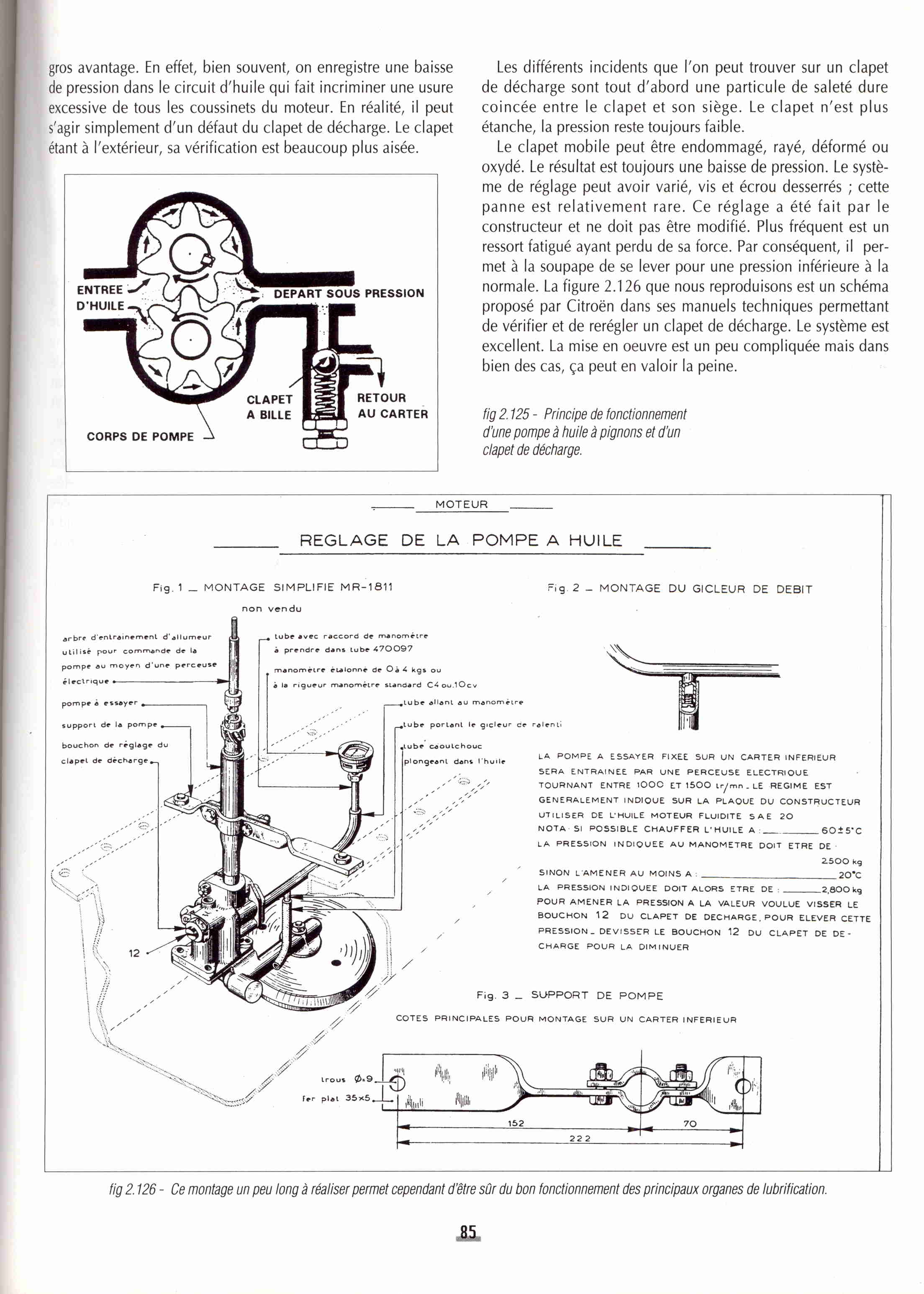

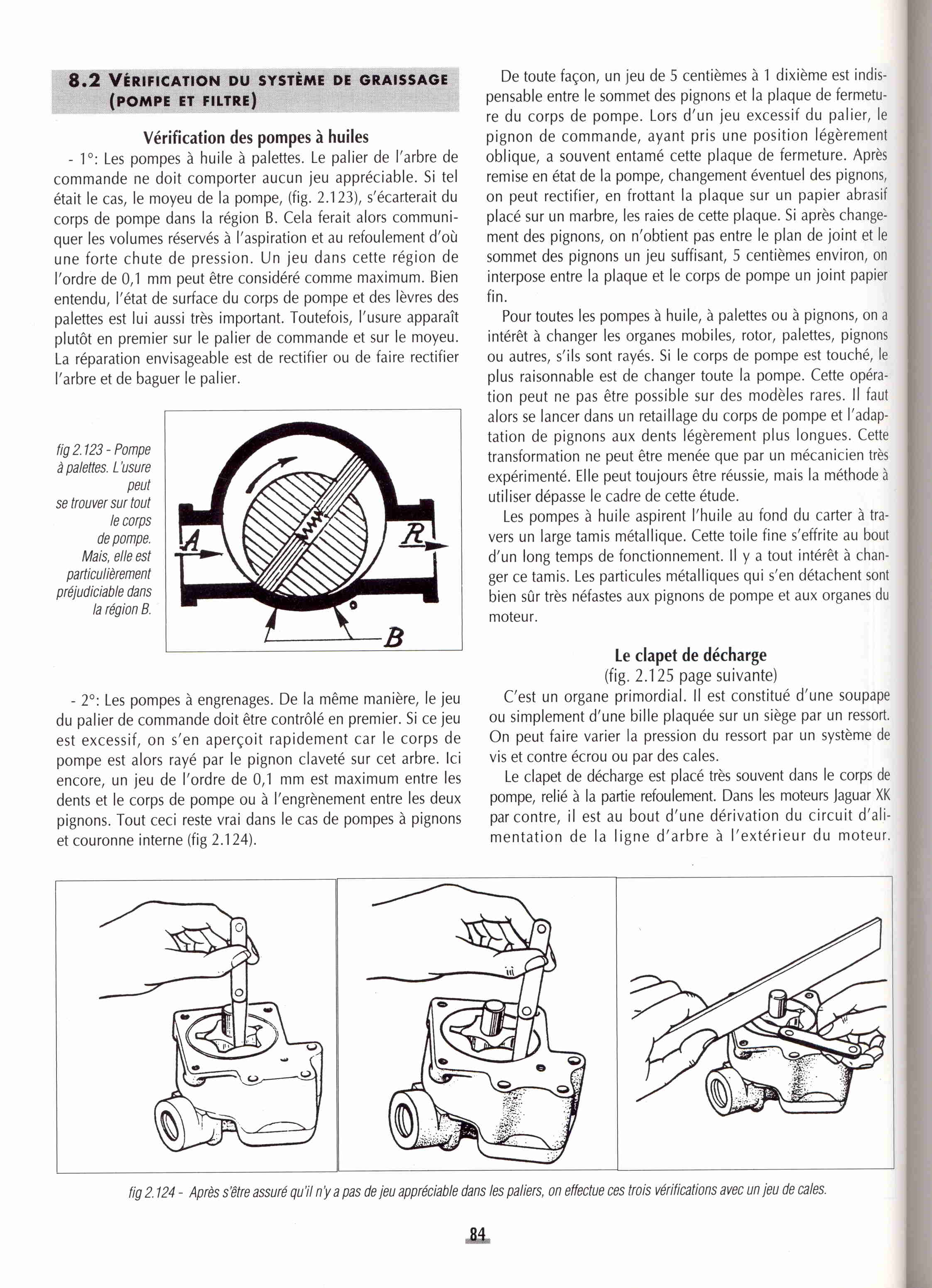

Bonjour Lanav72,
Pour revenir à ta 1ère question qui concernait les jeux, et compléter la réponse de emlaserve, je te joins qques infos prises dans l'excellent bouquin de Philippe et Jean-Marc POULAIN 'LES VOITURES DE COLLECTION / La restauration mécanique'.
Ils proposent un montage d'essai qui me paraît très intéressant dans la mesure où il ne sera pas nécessaire d'attendre d'avoir le moteur remonté complètement pour connaître le verdict concernant ta pompe. A plus

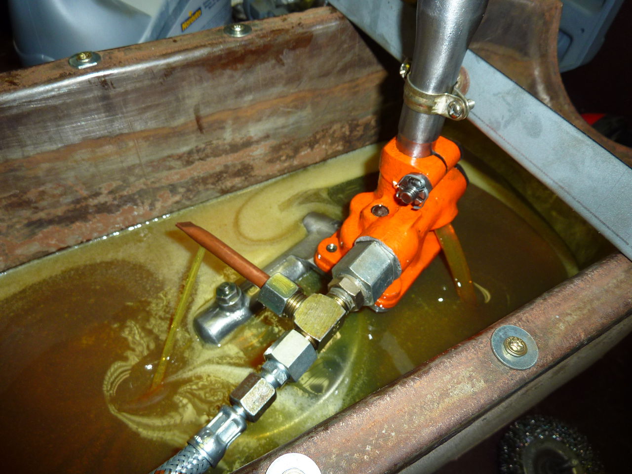

C'est bien ça le pb ! La pression à chaud au ralenti est aux alentours de 0,2 ! (Testée sur 2 manos)

Merci Phil42 !
Ça donne envie d'acheter le bouquin !
Tout est résumé au début du paragraphe ! Une usure qui entraîne du jeu entre le corps et le rotor entraîne une grosse perte de pression due à la perte d'étanchéité entre la partie qui aspire et celle qui expulse (si j'ai bien compris)
J'ai les symptômes décris : traces d'usure sur le couvercle car le rotor se désaxe et la palette frotte le couvercle
En bas de la seconde page, je reconnais le montage que j'avais fait sur la traction

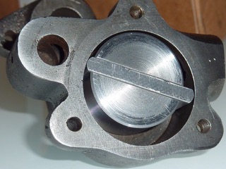

Bonsoir !
Des nouvelles de la pompe à huile de la B12 :
De retour du rectifieur (Chaplain à Rennes...oui c'est de la pub... mais vu la qualité du travail et le tarif...il faut partager ce bon plan)
Un rotor et une palette tous neufs et en cotes.."réparation". L'alésage du rotor rectifié dans le corps de la pompe :

Après une grosse dizaine de Kms et le moteur bien chaud, on observe 0.5Kgs sur un ralenti bien bas et 2 Kgs en roulage.
Ca vous semble bien ? ou faut il monter en viscité à chaud ?
Si je relis les posts précédents, je dirais qu'il faut passer à 20W60.
La pompe est au mieux de ce qu'il est possible de faire (voir plus haut) et le moteur entièrement refait (coussinets neufs etc.)
Qu'en pensez vous ?
Qu'en pensez vous ?

ça semble correcte, en règle générale il est bon d'avoir environ 0,7kgs par tranche de 1000 tours/min à chaud.
0.5kgs sur un ralenti assez bas d'environ 750-800 tours/min ça colle parfaitement.
