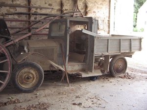

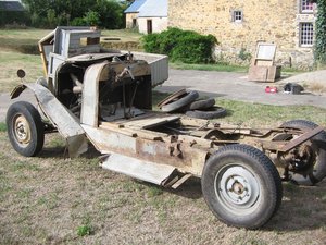

Chers amis,
merci de m'accueillir
Je suis tractioniste et je roule en 11 légère depuis 1980...
J'évolue et je me lance avec mon fils Michel dans le chantier d'une 10 HP acquise cet été 2015.
Un très gros chantier en perspective :)

Il s' agit, sans doute, d' une berline transformée en utilitaire.
Côté moteur et volant, je pencherais pour du B12. Les ailes, c' est autre chose.

Bonjour Bertrand, et bienvenue parmi nous.
Effectivement une auto qui a eu plusieurs vies...

Je pense aussi à une berline transformée en utilitaire.
Plutôt B2 vu le volant 3 branches, les ailes, les marchepieds, le commutateur de phares...
Mais en effet le moteur ressemble à un moteur de B12 mais j'en suis moins sûr !

Notre B14F familiale avait connu un processus similaire : berline transformée en utilitaire.

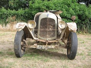

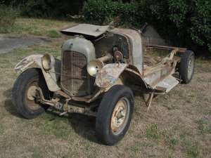

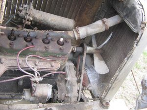

qqs photos complémentaires pour identifier la curiosité

Ventilateur 4 pales, la culasse a l'air haute avec les bougies bien enfoncées, moteur plutôt B12 effectivement

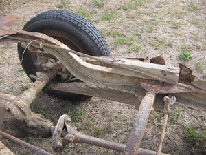

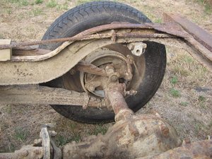

Le train avant, non freiné, indique qu' il ne s' agit pas d' un châssis de B 12. Le pont arrière, de type " demi- coquilles " est classique, mais le châssis est renforcé par des tirants, bien visibles à l' arrière. Sont- ils d' origine ? l' auvent est très court.
Tout cela nous orienterait plutôt vers un utilitaire de type B 2, à l' origine, ( 300, 400 kg, 500 kg ), ayant subit plusieurs modifications au cours de son existence .
Mais il est toujours hasardeux de se prononcer sur photos.

Côté voiture, la voie avant me parait large, sur les photos. Pouvez- vous la mesurer ? ( de milieu à milieu de pneu ).

Cette 10 Hp est une B2 modifiée au cours des années pour rouler.
Elles étaient souvent modifiées en camionnette pour obtenir des tickets d'essence !
