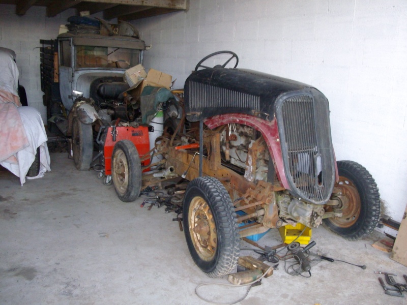

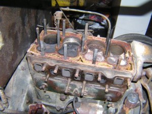

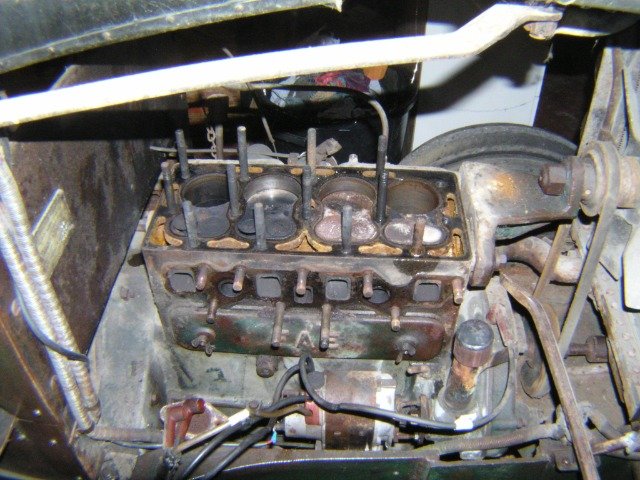

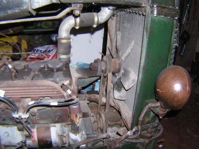

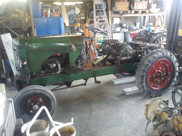

Vu le temps pourri, j'ai entrepris plus tôt que prévu la restauration et la remise en route du moteur De B 14 de mon tracteur Micromax. Ce matin déculassage afin de voir l'ampleur du chantier
Le Micromax:
Le moteur B 14
A suivre...!

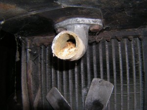

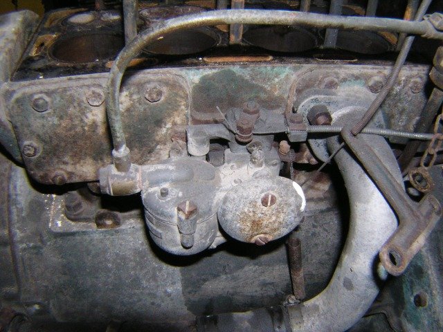

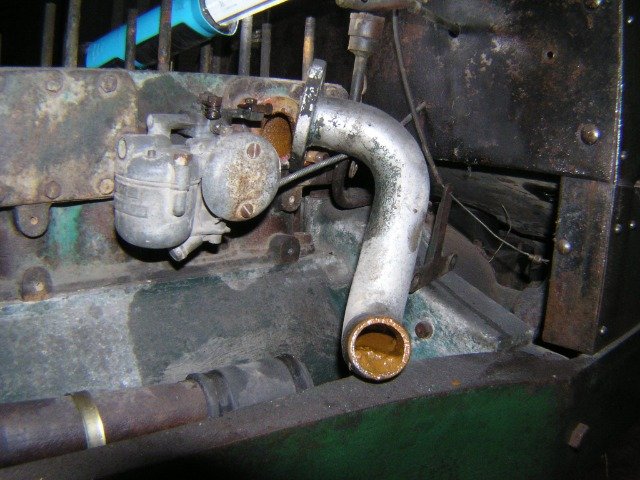

Un petit décrassage s'impose!

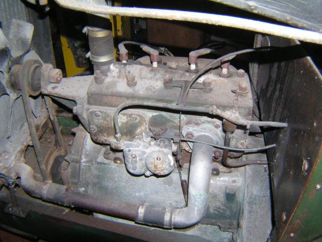

Le carburateur Solex

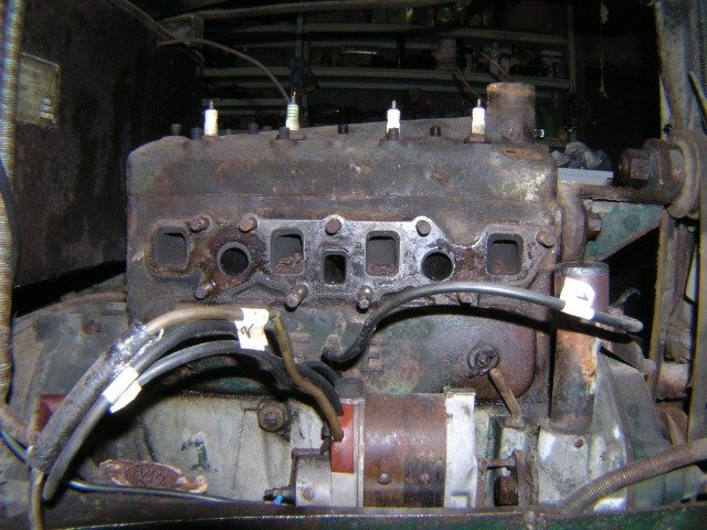

Connaissez-vous le type de magnéto qui était montée sur le moteur de B 14?
A plus

Pour ta magnéto il faut une RB 10N4

Encore une question, sur le moteur côté gauche il y a le numéro suivant: 3805YP et sur le bas du deuxième cylindre: 1824, pouvez-vous me dire à quoi ils correspondent?
Merci! A plus
Marc
Messages : 3294
Re: Restauration moteur B 14
Micromax a écrit : 02 nov. 2019, 17:41 En cherchant le joint de culasse sur le net, je viens de m'apercevoir qu'il faut un joint de culasse pour B14 Voltex, quelqu'un peut-il m'en dire plus s'il vous plait?
Ca ne veut pas dire grand chose B14 Voltex
En revanche ton bloc cylindres c'est pas une Citroën mais un FAE (accessoiriste d’époque), il a donc été changé au cours de la vie de ta voiture.
Entre tous les joints de culasse des différents modèles de B14 il y a peu de différences, mais ceux appelés Voltex (ou mieux 30) sont adaptés à toutes les culasses et tous les blocs.

pour la magneto,
je vous conseil un collectionneur à Gimont dept.32, voici sur le boncoin ses offres:
https://www.leboncoin.fr/recherche/?tex ... 87708_5523
je lui acheté une magneto Morel à avance variable avec une bobine 6v
elle fonctionne très bien avec un calage 6 dents avant le PMH sur pour une B14 G 1928
Salutations
Micromax
Messages : 21
Inscription : 29 oct. 2019, 13:51
10HP car : Micromax moteur B14
Localisation : Sud Aveyron 12
Message par Micromax »
Merci pour l'info! Je vais d'abord faire tester celle qui est sur mon engin, le probléme ça va être pour la caler à nouveau, ce n'est pas du tout dans mes cordes, affaire à suivre!
A plus
Marc
Messages : 3294
C'est pas très dur à caler.
Tu te mets à 18° avant le PMH, et tu mets la magnéto sur le trait du D et ça roule.

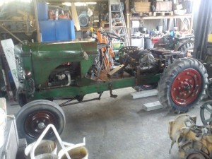

Je cherche un verre de phare Auteroche, diamètre + ou - 148 ou un phare complet comme sur les photos.
A plus
Marc
Messages : 3294
Faut regarder du coté agricole, ce n'est pas du Citroën.
