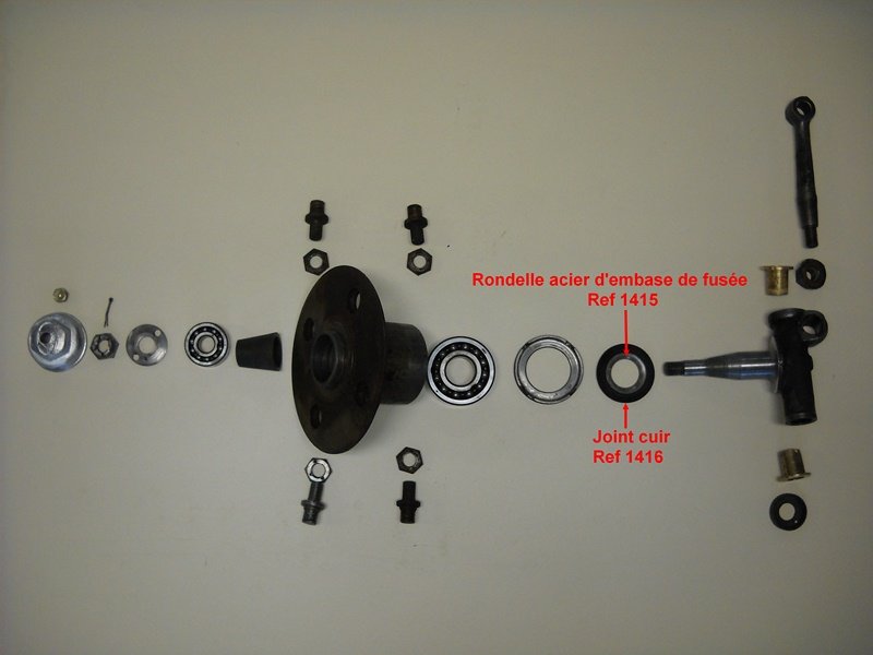

Est-ce que quelqu'un a déjà refait les joints en cuir de pivot sur 10hp b2?
Comment avez-vous fait ?
Est-ce qu'il y a une procédure particulière ?
Ou peut être que vous avez mis un joint spi ?
Bonne Journée

C'est le joint en cuir gras qui se trouve sur la rondelle de pied de fusée.

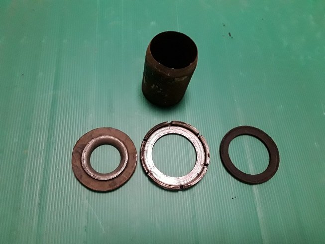

Je viens de refaire les miens pour ma B 14
Ce sont des joints plats en cuir de 52 / 74 x 5 mm d'épaisseur
J'ai récupéré du cuir ép 5 mm (pour semelle de chaussure, mon beau père était cordonnier et avait encore quelque chutes dans sa cave)
Je me suis fait un emporte-pièce diamètre 52 intérieur, dans un tube acier bien affuté à la meuleuse (voir photo) ;après avoir fait trempé le cuir dans de l'eau pour l'assouplir un peu, j'ai découpé le cuir avec l'emporte-pièces maison à la presse hydraulique 5 t (attention très dur malgré tout )
L'extérieur a été découpé sur le traçage diamètre 74 mm avec une cisaille à tôle tout simplement (ça se fait bien )
Après séchage, nouveau trempage d'une semaine dans l'huile cette fois .
Au remontage tout est impeccable.
Bon courage
à droite l'ancien joint,à gauche le nouveau joint avec sa rondelle de pied de fusée, en haut l'emporte-pièces maison

Je me posais la question du procédé pour transformer le cuir en cuir gras.
Est-ce qu'il c'est bien imbibé en une semaine ?
Pour ma part j'ai récupérer du cuir chez un cordonnier mais ce n'est pas du cuir de semelle donc il est relativement souple.
Le cuir a été trempé dans l'eau froide ou chaude ?
L'eau chaude a la propriété de faire durcir le cuir après refroidissement c'est comme ça que les joints/pistons de pompe sont formés.
Est-ce qu'il c'est bien imbibé d'huile et est-ce que c'est de l'huile moteur par exemple ou de l'huile de pied de boeuf qui a la propriété d'assouplir le cuir ou encore une autre ?

Pour assouplir un tant soit peu le cuir je l'ai fait trempé 3 jours dans l'eau froide
Une fois réalisé un trempage d'une semaine dans de l'huile de lin ,je n'avais que ça sous la main
elle a des propriétés nourrissant bien reconnues,
Je ne pense pas que le cuir est imbibé à coeur, mais pour moi, il l'est suffisamment au toucher.
