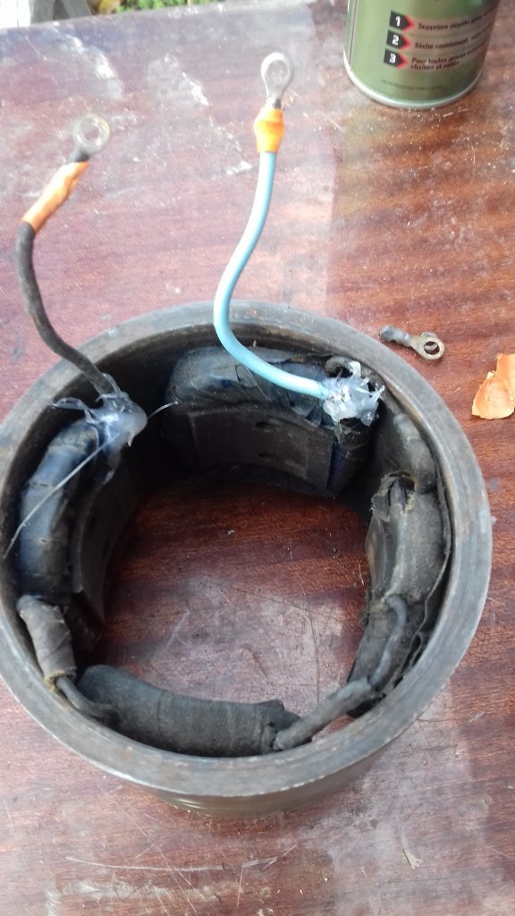

1-j'ai ressouder un connecteur sur le stator qui était cassé

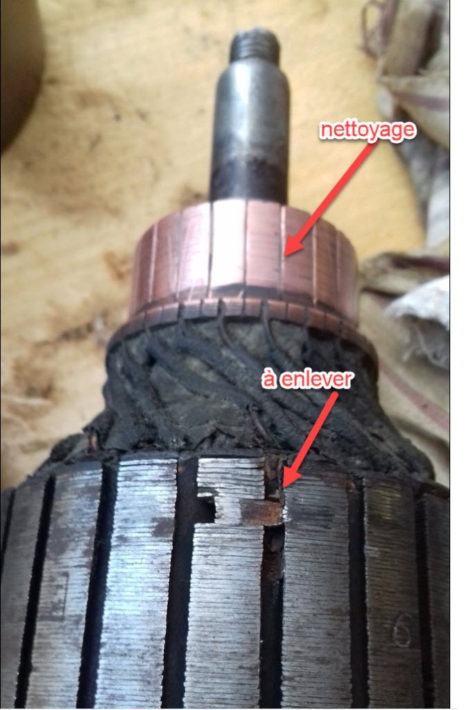

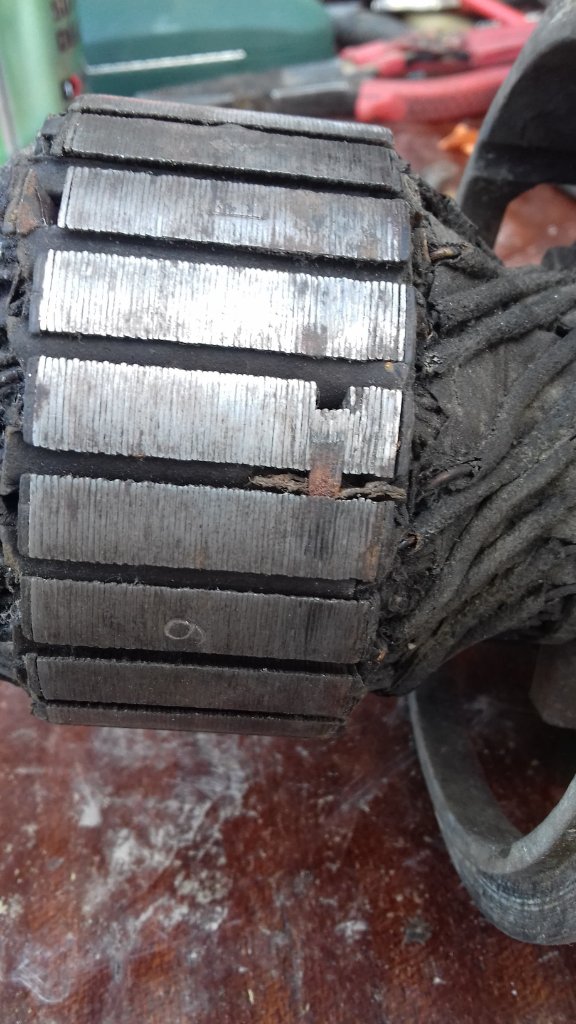

2- sur le rotor, j'ai des parties métalliques qui ont bougées...est ce grave?

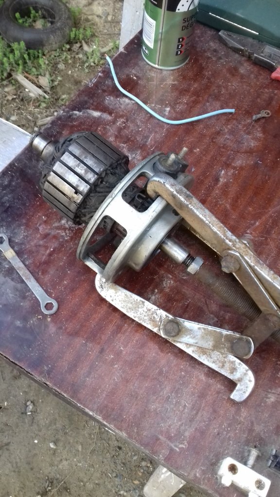

3-est-ce la procedure correcte: arrache roulement pour enlever le flasque qui me gene pour accéder au collecteur et le nettoyer

copello a écrit : 07 oct. 2020, 19:10 2- sur le rotor, j'ai des parties métalliques qui ont bougées...est ce grave? rotor1.jpg
En général ce n'est pas bon signe, souvent ça traduit une mise en court circuit de certains enroulements de l'induit, j'en ai un comme ça et au grognard j'ai mis en évidence les CC.
copello a écrit : 07 oct. 2020, 19:10 3-est-ce la procedure correcte: arrache roulement pour enlever le flasque qui me gene pour accéder au collecteur et le nettoyerarrache1.jpg
Oui à priori ça doit venir normalement.

est ce que tu penses que je peux remettre en position les éléments métalliques du rotor (marteau+gros tournevis)
avec précaution bien sur!
VInce
Messages : 3279
Re: B14-ouvrir une dynamo
A peu près comme si tu tentais de remettre une vertèbre après une chute de moto, avec de grandes chances d'écraser la moelle épinière....

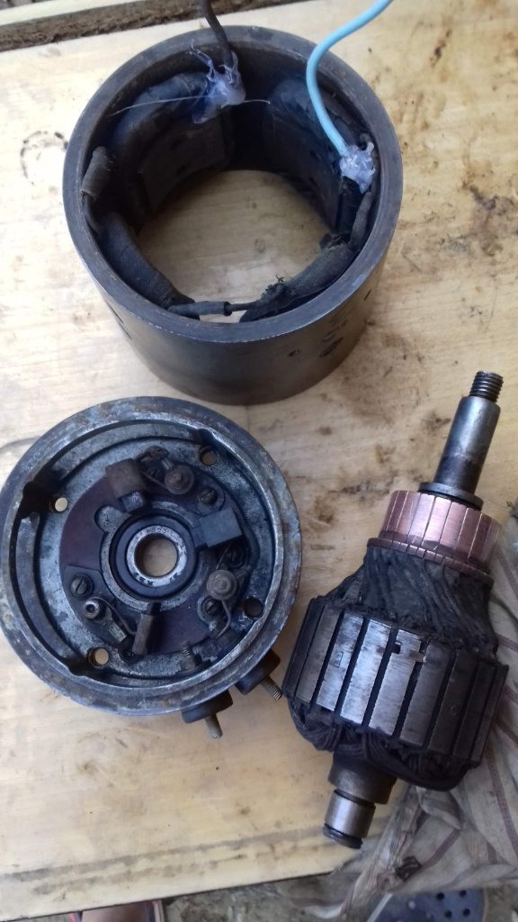

J'ai démonté les pieces comme indiqué par Schum:
je propose d'enlever le métal qui a bougé avec une scie à métaux:
bien / pas bien ?
Messages : 352
Il y a de fortes chances (ou plutôt malchances) que les lames de l'entrefer qui sont déplacées aient coupé ou mis en court-circuit le bobinage. Il faudrait d'abord faire contrôler cet induit, sur la ''vibreuse'' . Une entreprise d'électricité auto spécialisée doit avoir cet outil.
Messages : 3279
Je suis du même avis, contrôle au grognard.

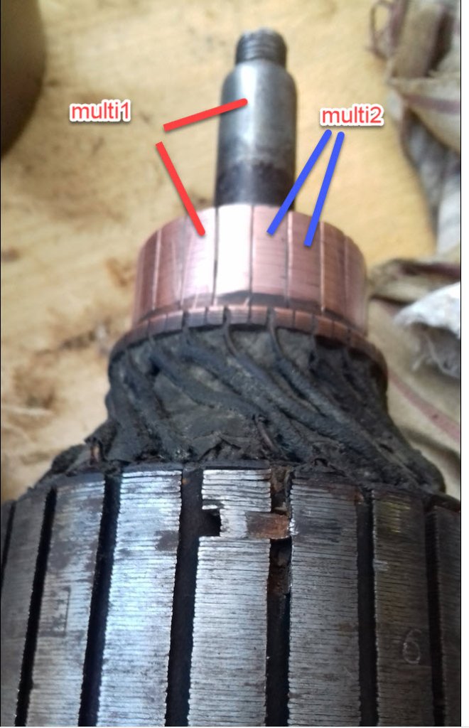

j'ai testé le collecteur de l'induit (chaques poles)
test 1 : multi1 j'ai une valeur de 1900 ohms ou infini (1)
test 2 : multi2 j'ai des valeurs majoritairement 2 (court circuit) sinon j'ai des valeurs de 50, 100, 200 ohms
test3: j'ai testé les 2 poles de l'inducteur (stator) et j'ai de l'infini aussi (circuit ouvert)
maintenant je ne sais pas si ces tests sont fiables...
J'ai donc remonté et testé en moteur avec du 6V mais rien ne se passe (il ya du courant car au toucher de la cosse j'ai une étincelle)
Le mieux c'est que j'en trouve un dans une bourse ou alors sur le forum?
(Les prix en échange stantard sont trop élevés)
Je n'ai pas trouvé de grognard avec les professionnels du coin...
