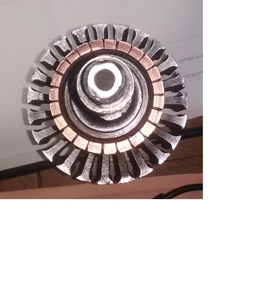

Je confirme il y a bien 23 encoches et 23 lames et non les bobines ne vont pas forcement par paire .
Je pense avoir retrouvé l'emplacement des bobines sur l'induit, je recherche maintenant la façon de les connecter aux collecteur.

- Messages : 393
- Localisation : Gard
Re: B14 torpedo
Si vous voulez compter .....

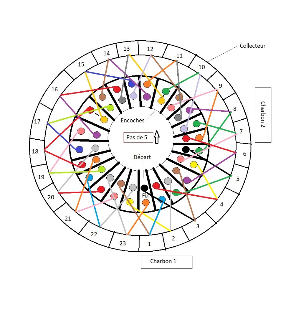

- Messages : 393
Re: B14 torpedo
Malheureusement tout a cramé donc pas de repérage, par contre j ai pu voir deux bobines par encoches avec 10 conducteurs par bobines.
Et 6 encoches pour une bobine
Sinon il n'y a pas de concordance entre encoches et lames c est normal.
Voila l emplacement des 23 bobines

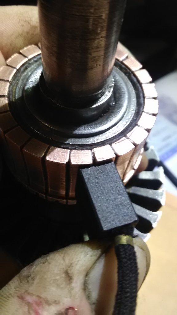

Pour le câblage des bobines sur le collecteur il y a une info intéressante a savoir par rapport aux charbons.
Il faut regarder le nombre de lames recouverte par un charbon, un charbon couvre une lame === un enroulement, un charbon couvre deux lames === deux enroulements, etc.
Il y a donc deux enroulement dans nos dynamos B14

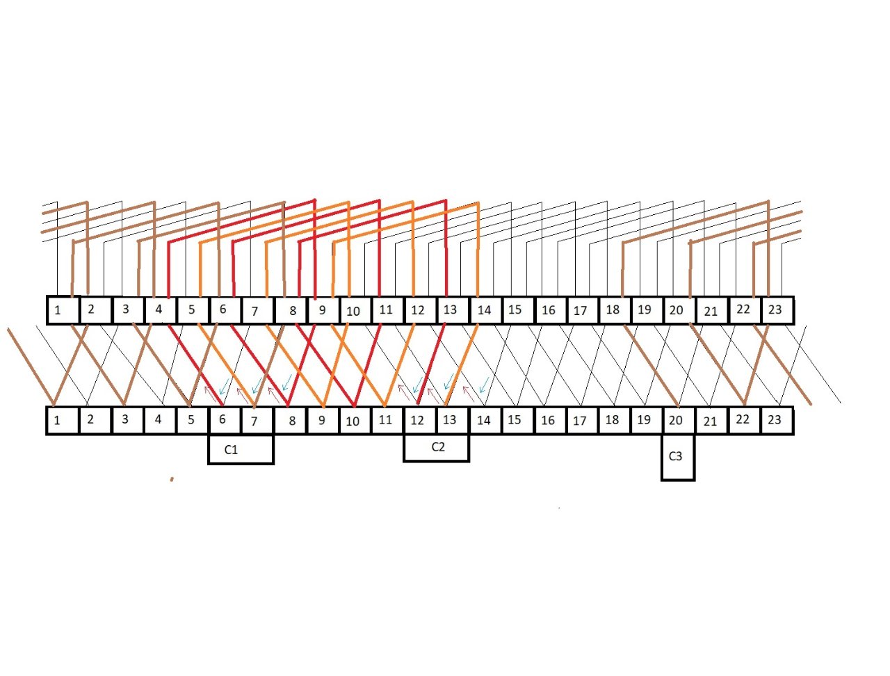

- Messages : 393
Re: B14 torpedo
lorsqu il y a plusieurs enroulement le charbon sert a les connecter en parallèle on peut donc déterminer schéma de principe.
- Messages : 393
Re: B14 torpedo
Voila je pense avoir réussi a refaire le câblage complet du bobinage.
La vue permettant de voir le branchement des bobines sur le collecteur et la vue mise a plat avec les charbons pour comprendre très facilement le fonctionnement des bobines.
Bien sur, rien n'est fait au hasard tout découle de calculs issue du site cité plus haut.
Dernière modification par bergogliv le 14 mars 2018, 20:54, modifié 1 fois.
- Messages : 393
Re: B14 torpedo
Sur la vue a plat on voit bien un jeu de 3 bobines en série montées en parallèle avec un autre jeu de 3 bobines par l’intermédiaire des charbons.
Mon schéma de principe que j avais fait avec 3 bobines au hasard se révélè parfait.
il y a donc 6 bobines excitées chaque fois qu'elles passent devant un pole.

- Messages : 393
Re: B14 torpedo
J ai calculé se câblage dans l'idée de supprimer le 3éme charbons afin de faire la régulation de tension en externe avec des composant moderne, ce n'est donc pas le montage d'origine.

- Messages : 393
Re: B14 torpedo
Pour aller plus loin , j'ai tenter d'ajouter le petit charbon dans mon schéma.
je me retrouve avec cinq bobines de plus montées en séries
