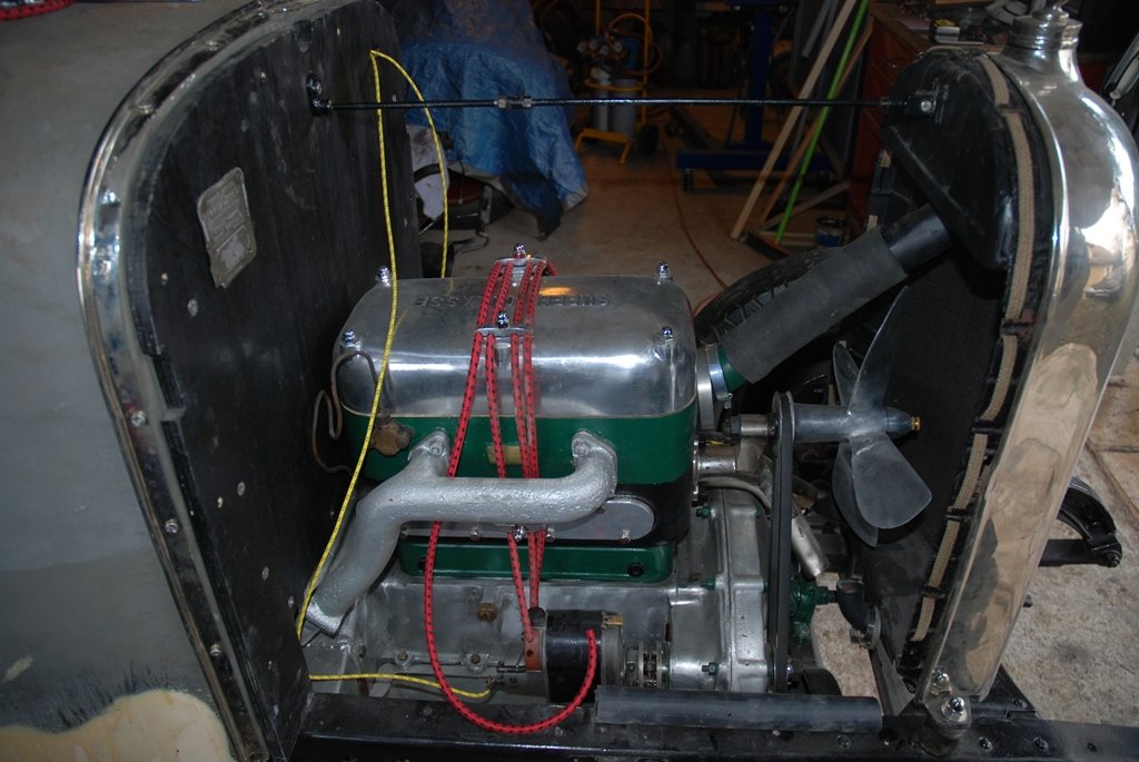

J ai trouvé cette image sur le net, il y a une super culasse Crespell avec le carbu a sa place, c'est se montage?
Re: B12 torpédo tourisme
En effet, comme sur la CRESPELLE le carburateur et le collecteur (spécifique) sont raccordés directement sur la superculasse.
Les poussoirs de soupapes soulèvent non plus les soupapes mais 8 tiges de culbuteurs, qui actionnent les soupapes en tête.
Je ressorts les vieilles photos :
Voici une photo côté carbu. La superculasse est peinte en vert, elle est surmontée par le cache culbuteur poli.
On voit bien les bougies latérales et l'obturation de l'admission d'origine dans le bloc.
