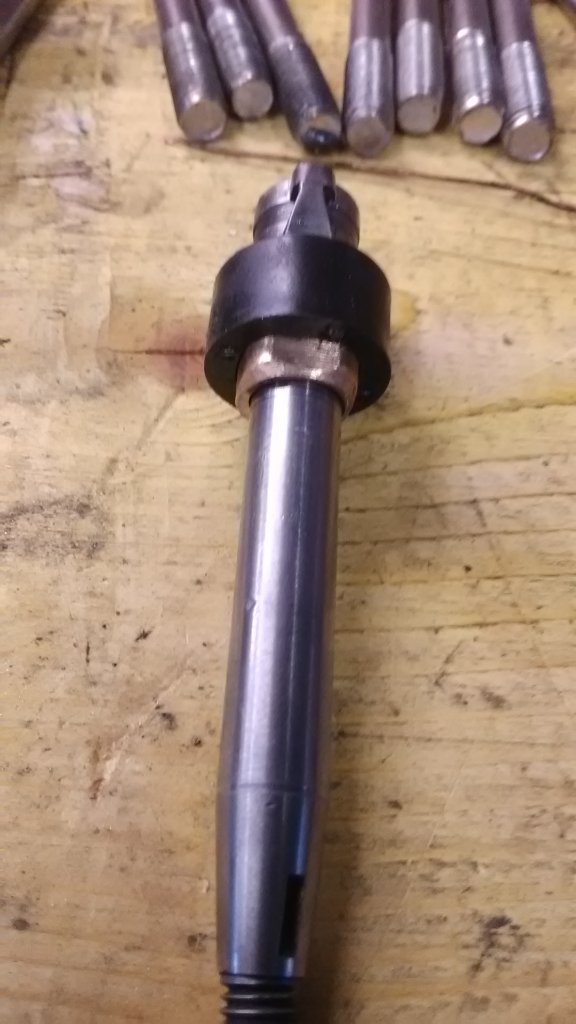

Il est bizarre ton support pour roder!! C'est un marbre?
Le mieux serait de le faire sur du papier abrasif la tu vas pas t'en sortir.
Messages : 3312
Re: B14 torpedo
Et surtout tu vas roder ton marbre et du coup le dégrader.
Re: B14 torpedo
J'imagine qu'il est préférable de roder sur une grosse plaque d'acier bien plane ?

Rigolez pas c'est un marbre de pâtissier :mrgreen: :shock: :shock: :oops: :oops:

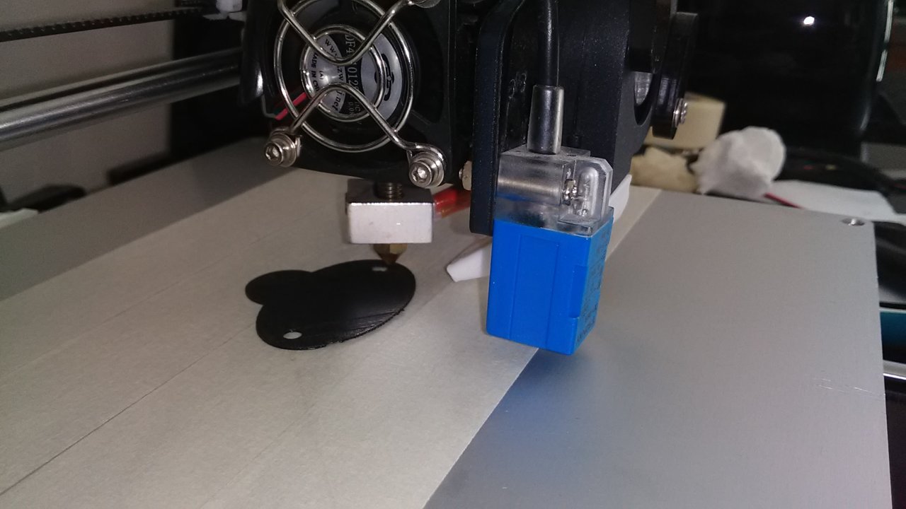

Impression 3D du capot cache sortie bobine

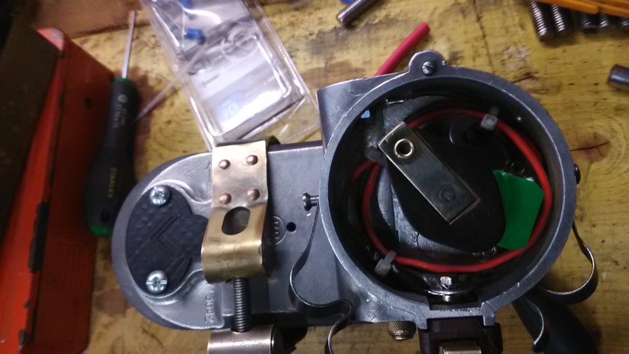

De retour, avec l'arrivée des beaux jours la prioritée est donnée au jardin mais comme aujourd’hui il a bien plue j ai terminé la Voltex avant d'attaquer le remontage de la dynamo.
J ai donc créer une petite pièce laiton pouvant recevoir mon montage d'allumage électronique et tout remonter.voilou

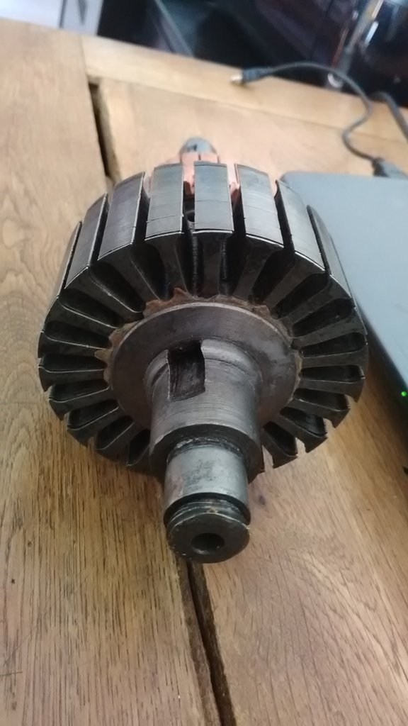

Bon j'attaque le rotor pose du premier isolant

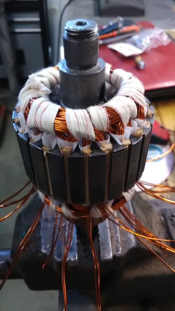

Message par bergogliv »
Puis les bobines, petite astuces , le capot du conjoncteur disjoncteur a un diamètre parfais pour faire les bobines :mrgreen:

Avec l'aide de l'administrateur de ce très bon site https://sites.google.com/site/rebobinagebobinage/ qui m'a fourni le petit matériel nécessaire et la façon de faire. merci.
Voila le montage des bobines dans les encoches

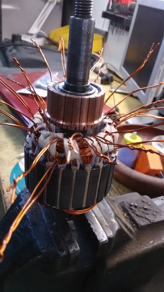

Un bon saucissonnage des bobines pour finir :P
Avant tout ça j 'ai rectifié le collecteur au tour.

Saucissonnage terminé je passe a la soudure des bobines sur le collecteur mais je crains un peu c'est délicat.
