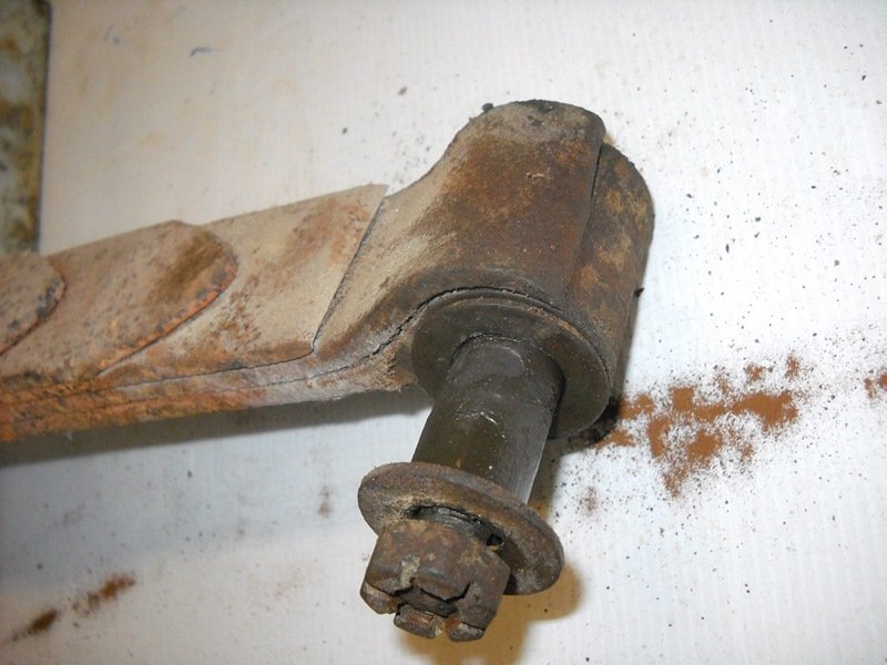

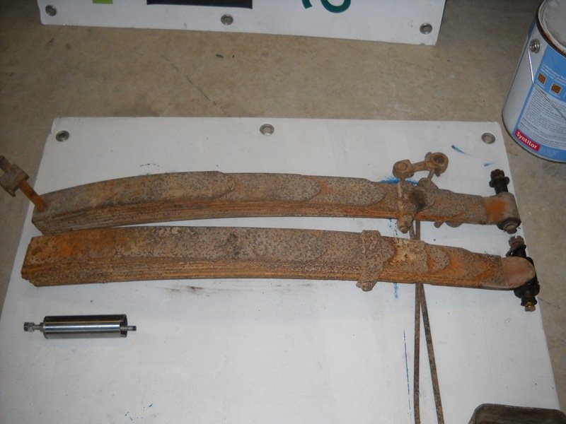

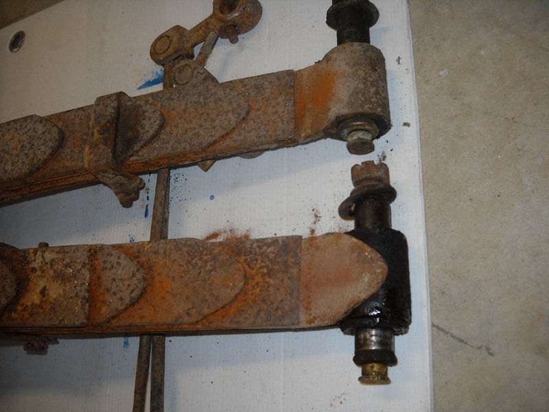

J'ai démonté les ressorts, je n'ai pas le même nombre de lames pour le paquet du dessus (7) que pour la paquet du dessous (9). Je n'ai pas trouvé d'info allant dans ce sens. Dans le catalogue général des pièces détachées je ne trouve pas de distinction entre le dessus et le dessous (une seul référence 31403 je pense). Deuxième constat j'ai des lames différentes entre le côté gauche et le côté droit ce qui prouve que la voiture avait été réparée avec ce qu'ils avaient sous la main. Par contre quelle est la bonne forme des lames ?
Voilà ce que je trouve d'un coté et de l'autre pour le paquet à 9 lames. On a l'impression qu'ils ont pris une lame maitresse sur laquelle ils auraient coupé l’œil pour l'ajouter au paquet.
Dans les 2 paquets très peu de lames ont les dimensions qui correspondent à celles du catalogue.
Est-ce que vous avez des photos de vos ressort ? Je crois que sur les caddy c'est différent.
