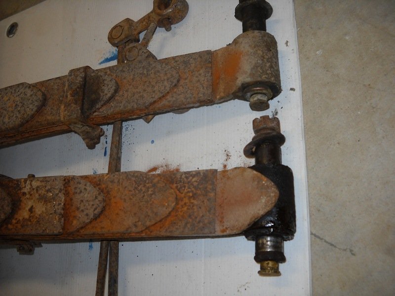

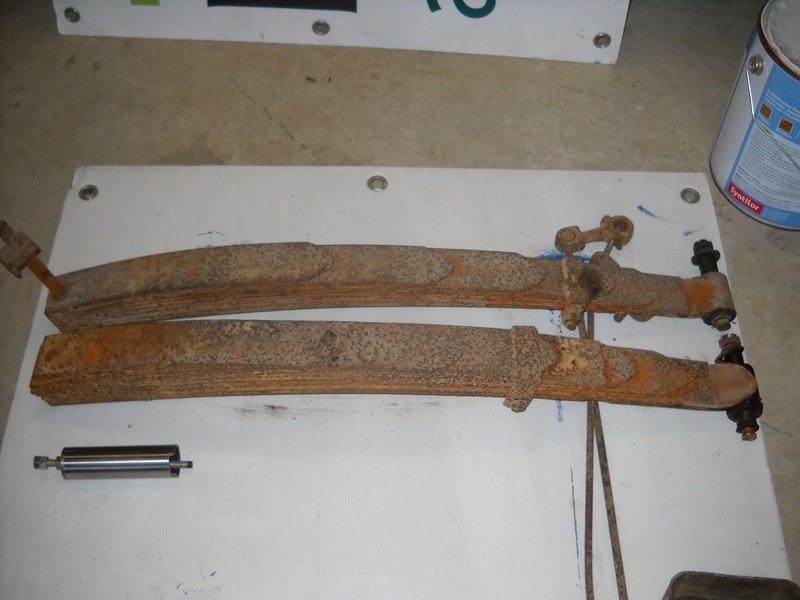

J'ai démonté les ressorts, je n'ai pas le même nombre de lames pour le paquet du dessus (7) que pour la paquet du dessous (9). Je n'ai pas trouvé d'info allant dans ce sens. Dans le catalogue général des pièces détachées je ne trouve pas de distinction entre le dessus et le dessous (une seul référence 31403 je pense).
Deuxième constat j'ai des lames différentes entre le côté gauche et le côté droit ce qui prouve que la voiture avait été réparée avec ce qu'ils avaient sous la main. Par contre quelle est la bonne forme des lames ?
Voilà ce que je trouve d'un coté et de l'autre pour le paquet à 9 lames.
On a l'impression qu'ils ont pris une lame maitresse sur laquelle ils auraient coupé l’œil pour l'ajouter au paquet.
Dans les 2 paquets très peu de lames ont les dimensions qui correspondent à celles du catalogue.
Est-ce que vous avez des photos de vos ressort ? Je crois que sur les caddy c'est différent.

A l' origine, il était prévu un nombre de lames différent, en haut et en bas, pour créer un effet " amortisseur ". Comme cela ne suffisait pas, de véritables amortisseurs ont été installés par la suite.
La Revue technique automobile, Archives du collectionneur, E.T.A.I, numéro 14, donne toutes les infos sur les ressorts des : A, B2, B10, B12.

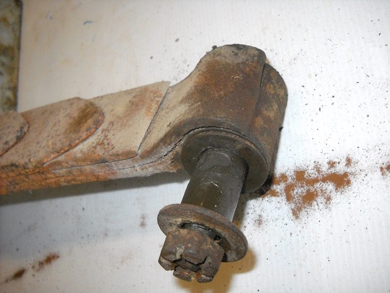

Il faut surtout vérifier l' usure aux extrémités des lames maîtresses.

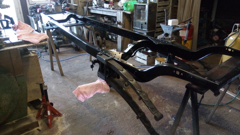

voila ce que j'ai retrouvé

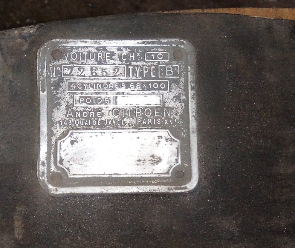

Tu as combien de lames ?
J'ai l'impression qu'il n'y en a que 6 en haut et en bas ?
Suivant le catalogue général des pièces détachées il y a eu effectivement des B2 (châssis 2B dont il n'est pas donné le type de carrosserie) avec seulement 6 lames.
De quelle année est ta voiture ?
Quel modèle de châssis et carrosserie c'est ?

Messages : 254
10HP car : B2 torpédo luxe
Re: Essieu arrière B2 limousine
Message par peseux »

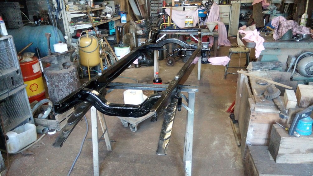

c'est bien 6 lames , torpédo luxe (1923) à confirmer par les connaisseurs
