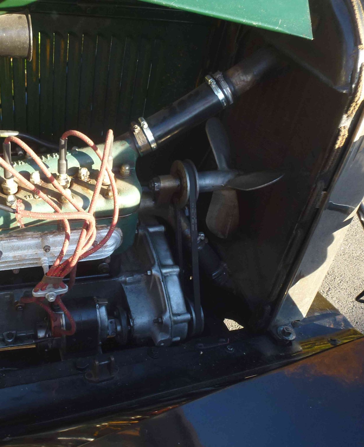

Je me retrouve avec deux ventilateurs différents (type A ou B2?), d'après vous lequel était monté sur la type A? je vais essayer de me rapprocher le plus possible de l'origine.
Les graisseurs ne sont pas situé au même endroit, autre différence, l'un à aussi un guide pour la courroie alors que l'autre n'en a pas.
Au besoin je peux vous faire suivre une autre photo.
Il me faut trouver une courroie, grâce à Laurent qui nous propose http://www.123courroies.com/13-courroie-plate
dans un message précèdent je sais ou me me la procurer.
De quelle longueur sont vos courroies sur vos voitures?
Messages : 355
Re: Citroën type A
Bonjour.
Comment est le pignon sur l'avant du moteur, sur lequel va la courroie du ventilateur?
Avec ou sans gorge ?
Il te faudra la même chose sur le ventilateur.
Je pense qu'une type A a une courroie plate, et les B2 une courroie trapezoidale.
Mais les premières B2 pouvaient encore avoir une courroie plate.
Messages : 355
Re: Citroën type A
Ici par exemple, sur ma B2 de 1923, il s'agit bien de gorges et donc de courroie trapézoïdale.
Je serai de retour chez moi le 8 janvier, je pourrai alors te donner la référence de la courroie que j'utilise.
1000pistes
Messages : 18
Inscription : 05 déc. 2024, 10:10
Re: Citroën type A
Message par 1000pistes »
Merci Laurent pour les photos,
En effet ma courroie doit être plate je te fais suivre une photo au niveau du moteur, la poulie est large.
Au niveau du ventilo le système est différent, l'un à une poulie avec une gorge l'autre pas.
Je pense utiliser celui qui à la poulie avec une gorge, moins de risque que la courroie ne saute.
Arthur
Messages : 179
10HP car : B14
Localisation : Franche-Comté
Re: Citroën type A
Message par Arthur »
La restauration de cette Type A s'annonce très passionnante. Un mot cependant vis-à-vis de la courroie de ventilateur : assurez-vous que les poulies soient de même largeur et alignées. Si ce n'est pas le cas, votre courroie aura beaucoup trop de jeu latéral et couinera dans un bruit infernal à chaque mise en route du moteur...
Bonne chance pour la suite de la restauration,
Arthur

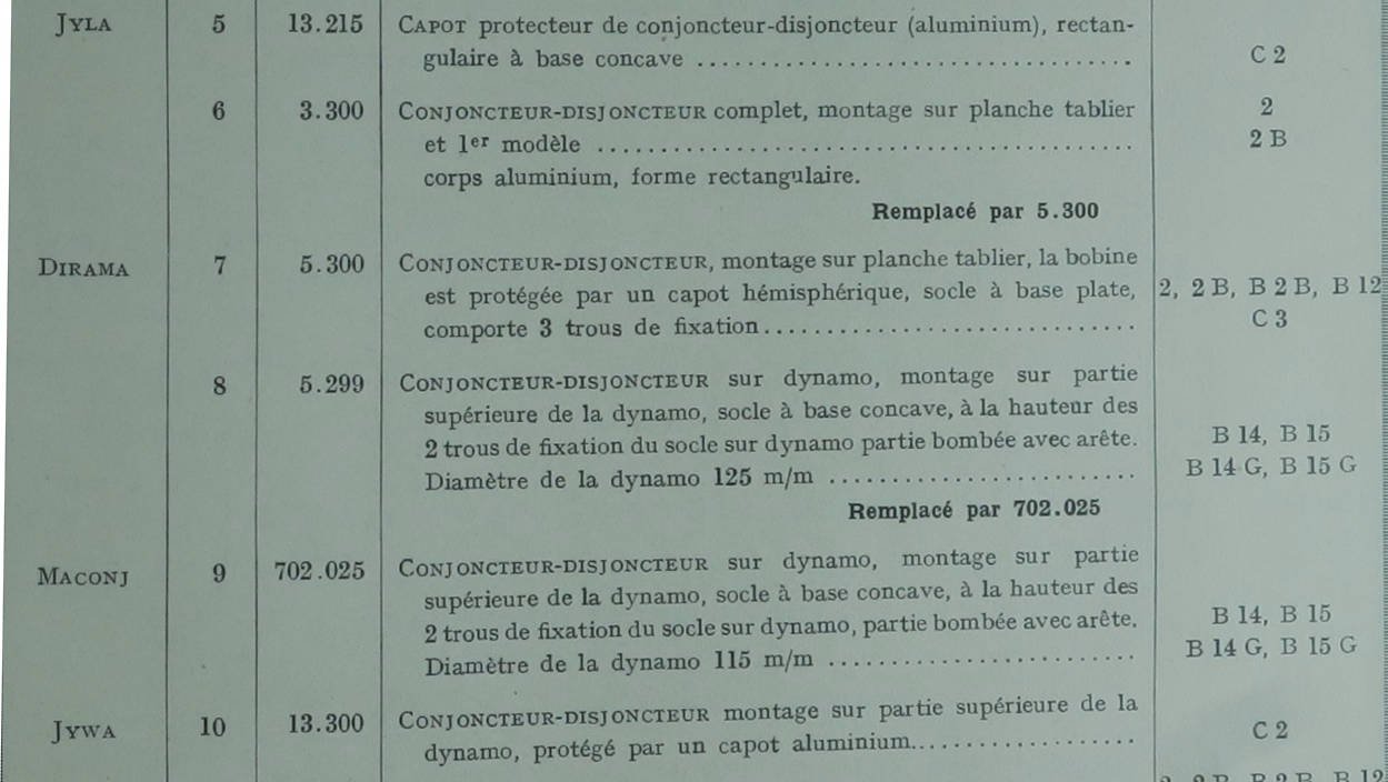

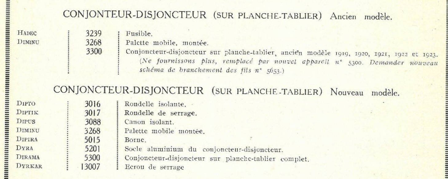

Autre question, sur ma voiture avant le démontage était monté un conjoncteur/disjoncteur rond.
Sur la seconde type A le conjoncteur est rectangulaire, j'en avais même un second (rectangulaire) dans la voiture.
Lequel était monté d'origine?
Y a t-il un moyen pour tester le conjoncteur, je doute qu'ils soient tous opérationnels.

Messages : 3315
Re: Citroën type A
Arthur a écrit : 30 déc. 2024, 18:57 Le conjoncteur rond est probablement trop récent pour une Type A, car ma B14 présente le même modèle.
Arthur : non ce n'est pas du tout le cas, il va falloir que tu emmagasines de l'expérience en théorie et en pratique avant de pouvoir avancer ce type d'affirmations.
Les tous premiers conjoncteurs/disjoncteurs avaient une forme bien spécifique rectangulaire (repaire 6, référence 3300), ils ont été abandonnés.
Ils ont été remplacés par des C/D rond à fixation sur tablier pour la majorité des modèles suivants (sauf C2 et B14).
Sur C2 il y a eu des C/D à la forme un peu plus haute mais pas du modèle que montré plus haut.
Sur B14 ils sont ronds à fixation sur dynamo directement.
Donc celui que tu cherches, cher homonyme est bien un rond à fixation plate.

1000pistes
Messages : 18
Re: Citroën type A
Merci Sébastien pour l'info et les documents.
Pour le moment je vais remonter le mien en attendant mieux.
