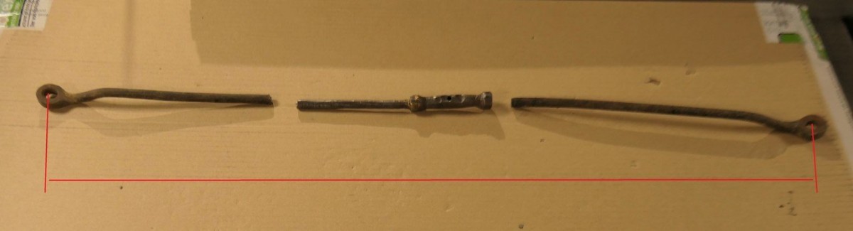

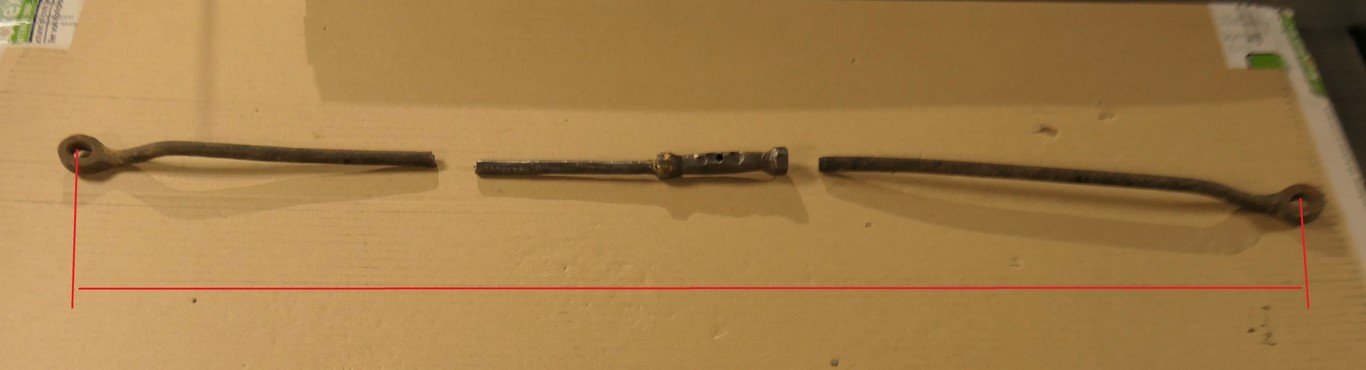

Est-ce que quelqu'un pourrait me donner la longueur des tringles d'accouplement de porte-phare de B2 svp ?
Il y en une avec pas à droite (ref 7936)
L'autre avec pas à gauche (ref 18569)
Mon ensemble est cassé et il manque des morceaux.
S'il était possible de me donner aussi la forme avec les rayons ce serait parfait car ce qu'il me reste est tout déformé, je ne sais pas si la tringle est courbe ou droite. Ch.

Il n'y a personne pour pouvoir mesurer la cote d'axe à axe sur sa voiture ?

Je viens de mesurer sur ma voiture, il y a "pile" 760 mm d'axe en axe. En espérant que c'est identique pour toutes les B2.

Merci Loïc pour ta réponse.
J'espère qu'il y aura d'autres personnes qui pourront confirmer.

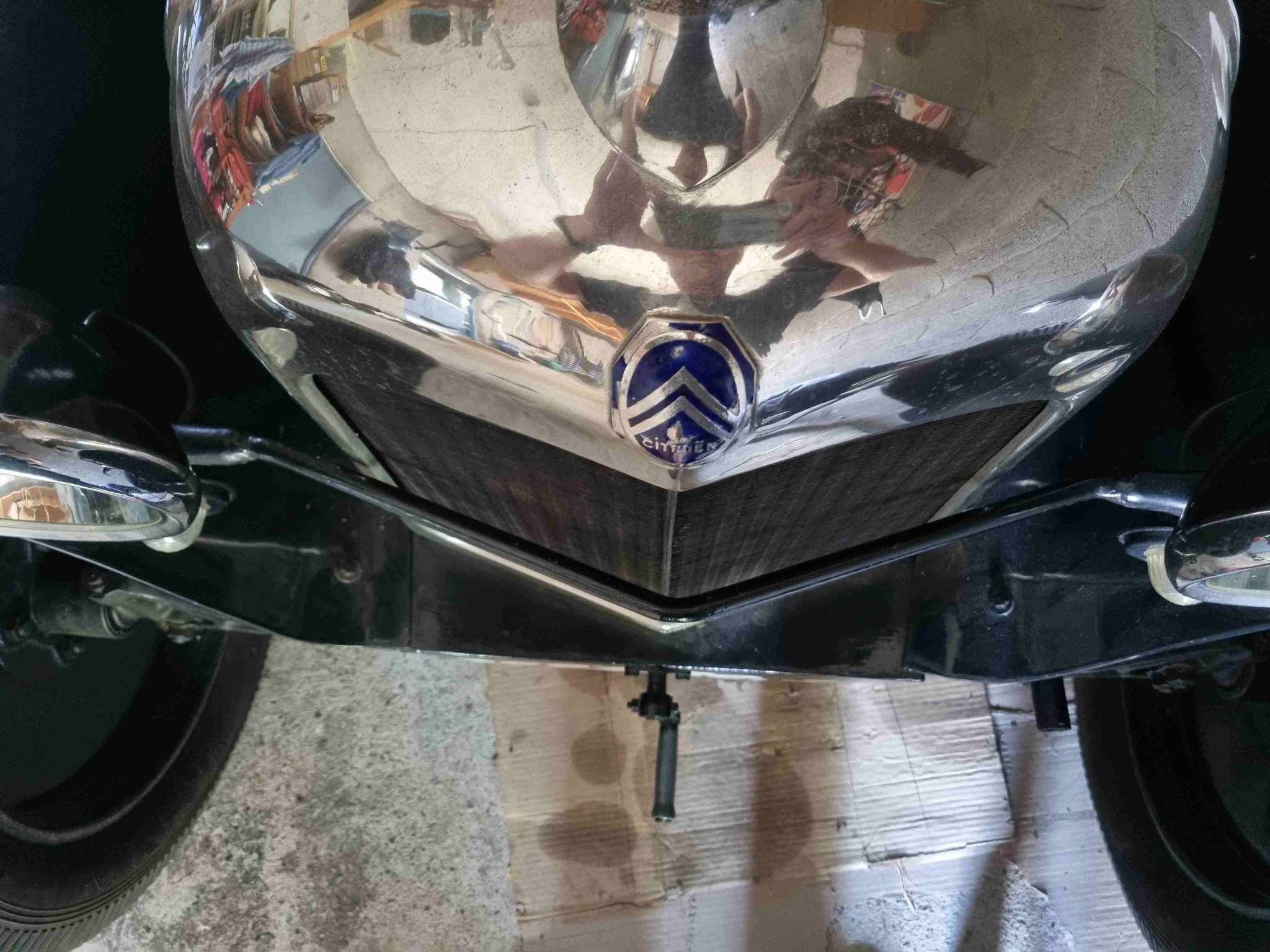

C'est curieux, sur ma B2 1923, il me semble que la tringle fait aussi office de support avant d'aile.
Son profilé suit celui du radiateur comme le montre la photo.
Et l'entraxe phares est de 720

Oui, tu as raison, la barre d'accouplement des phares sert aussi à rigidifier les deux ailes ensemble. Les supports d'ailes ont trop de souplesse et sans cette barre, si on appuie sur l'aile, elle s'affaissera forcément un peu.
Pour la dimension de la barre, cela dépend aussi des supports de phares, les miens sont différents des tiens. Il faudrait que Christophe mette une photo pour voir le modèle.

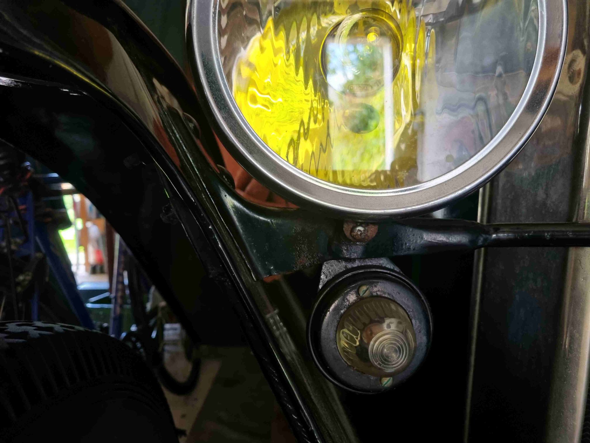

Mon model n'est pas ceux de la voiture de Laurent mais certainement comme ceux de Loïc.
Voici une photo des miens Ch.

Mes supports de phares sont bien comme les tiens, ils sont juste en aluminium.

Merci Loïc pour cette confirmation.
J'aurais bien aimé que d'autres personnes donnent leur mesure aussi mais pas beaucoup de monde sur le forum en ce moment.
