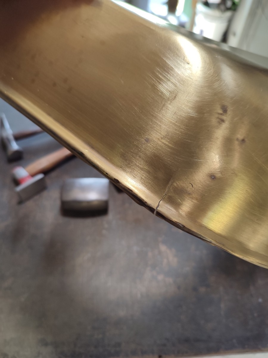

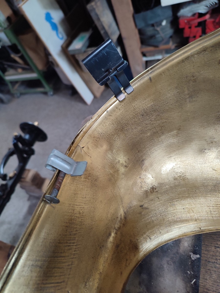

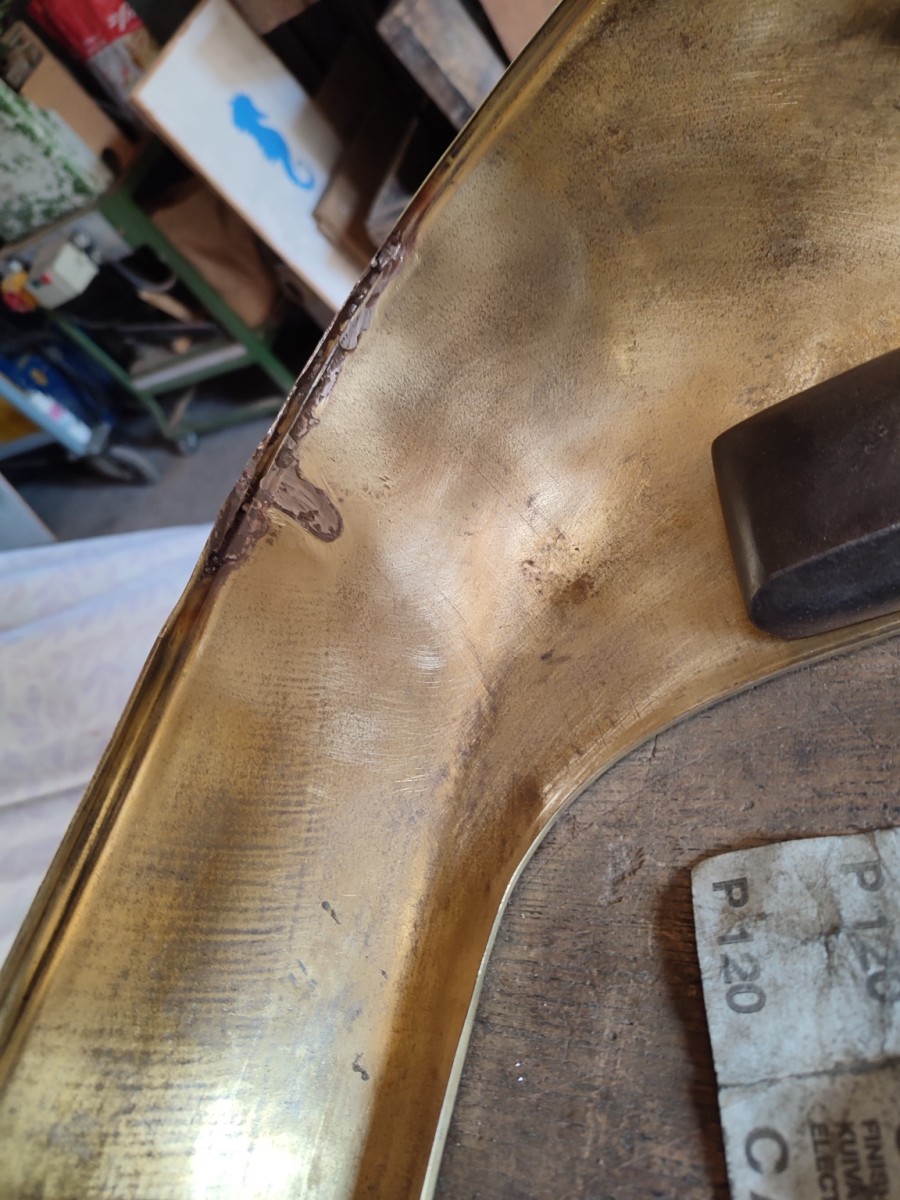

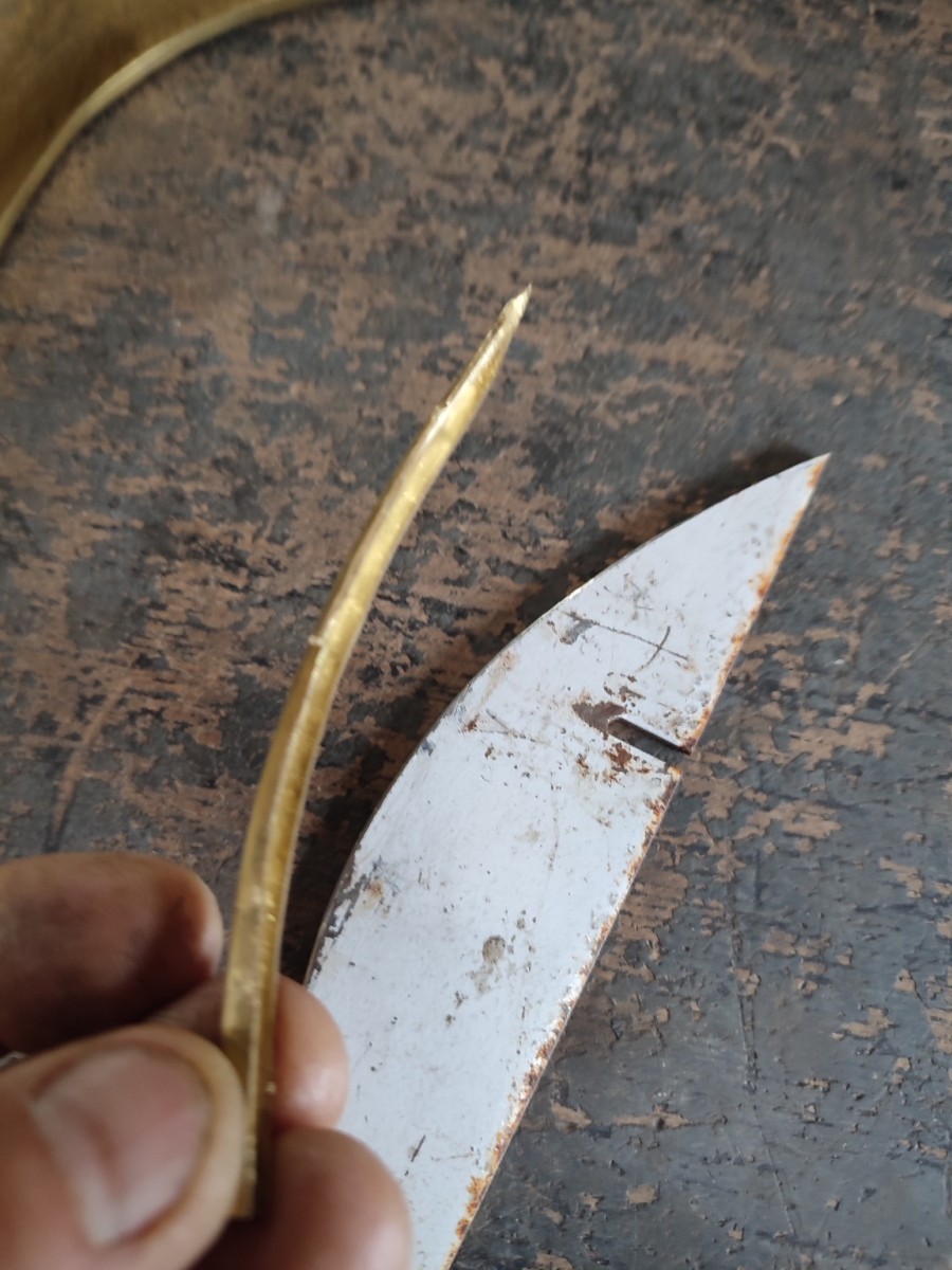

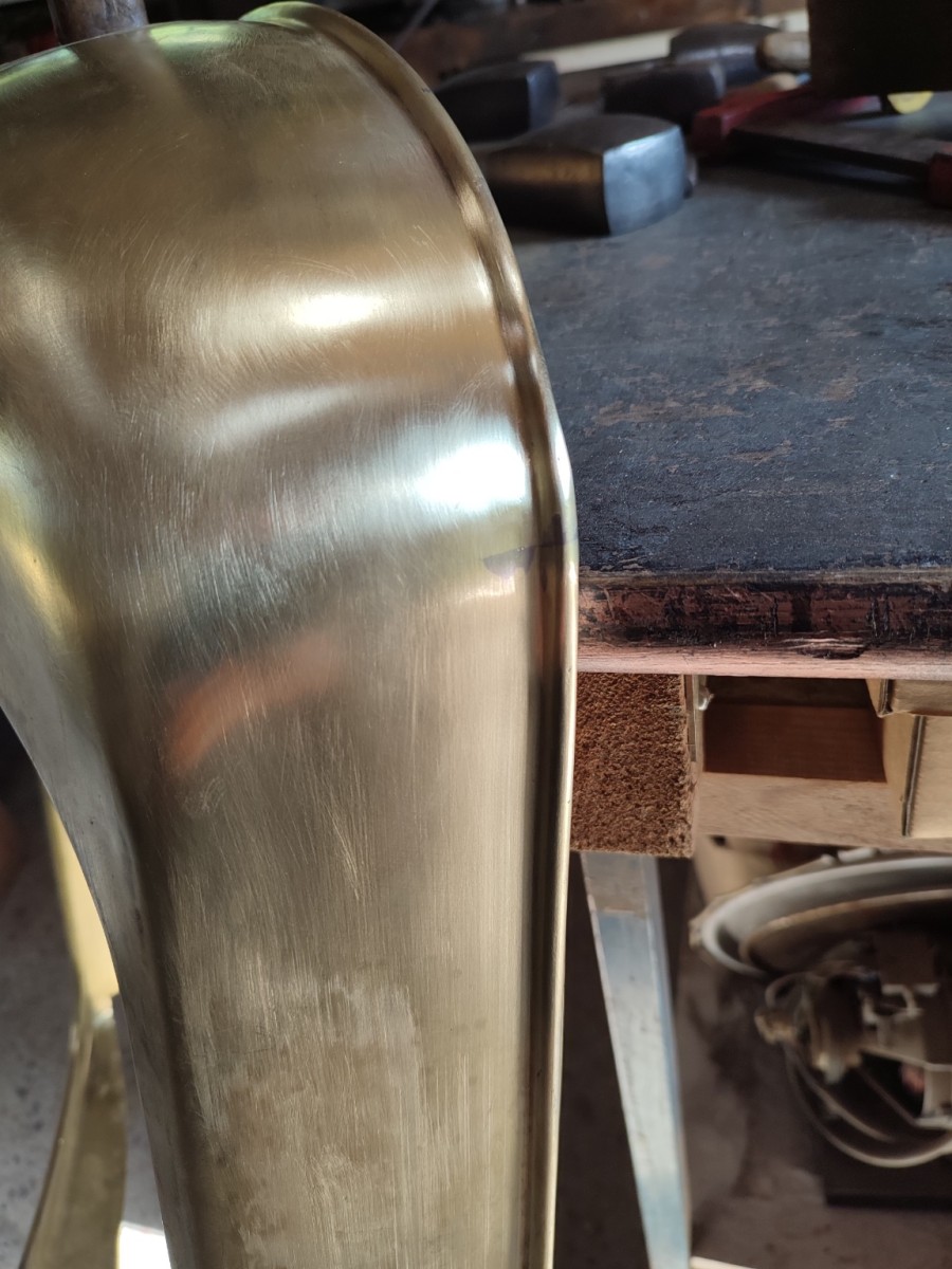

Quelques photos de la calandre. Pour le bas trop abimé, j'ai préféré découper le morceau moche, refabriquer une pièce et braser en bord à bord, avec un renfort en U dans la gouttière.
J'ai encore un gros travail de polissage donc quelques heures de travail en perspective.
Pour l'autre bordure du haut, j'ai aussi reformé un morceau de laiton , brasure et ponçage.
Attention de ne pas poncer avec un papier au grain trop fort (80) pour gagner du temps au départ, c'est ce que j'ai eu la mauvaise idée de faire, et maintenant je passe un temps fou pour effacer les rayures. Au départ ne travailler qu'avec une cale de ponçage , papier grain 150. La brasure est beaucoup plus dure que le laiton de la calandre qui ne fait que 6/10 ème d'épaisseur, donc attention de na pas trop amincir la tôle.
Voilà, cela ne veut pas le travail d'un pro, j'espère que le résultat final sera acceptable.
