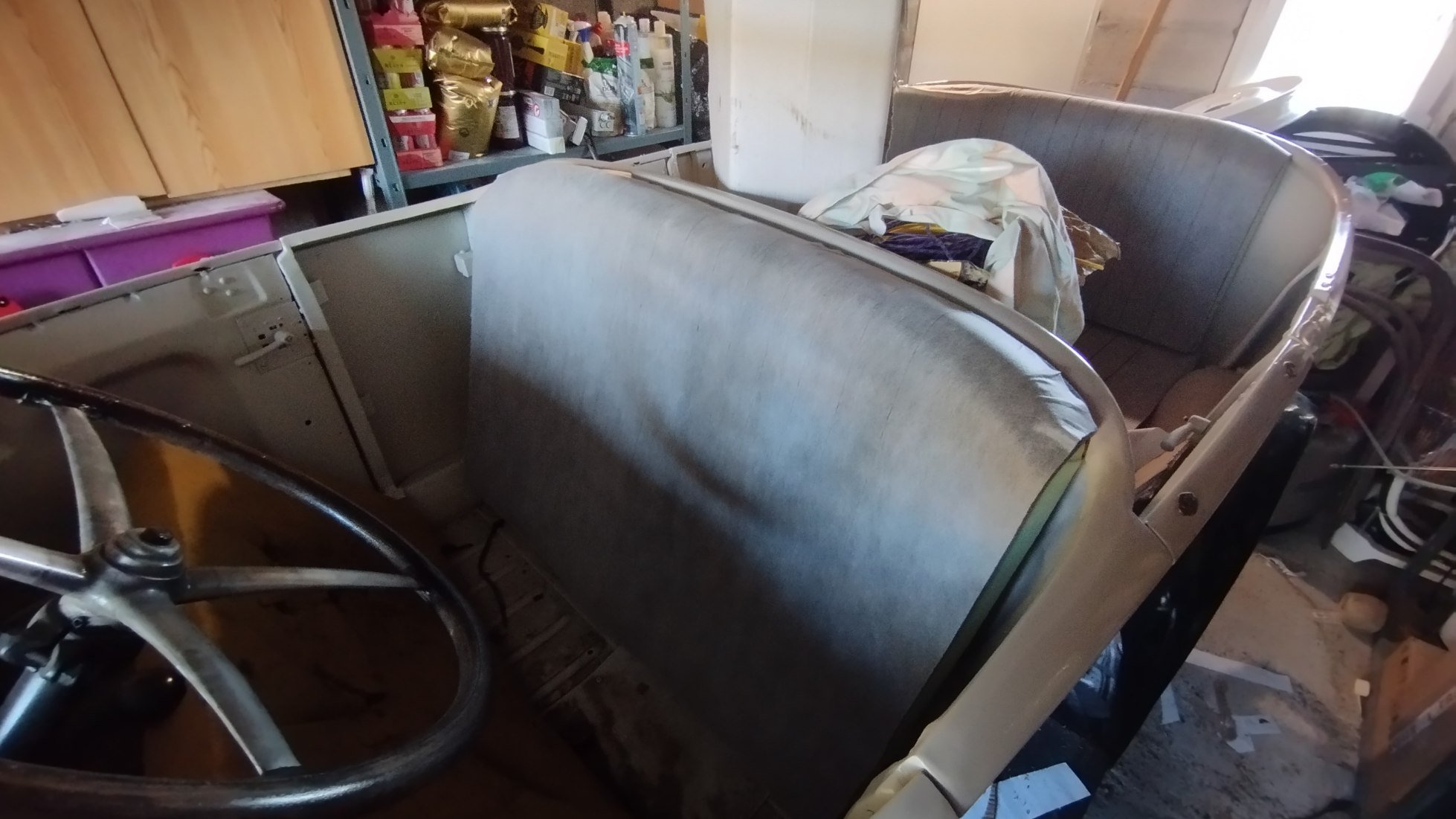

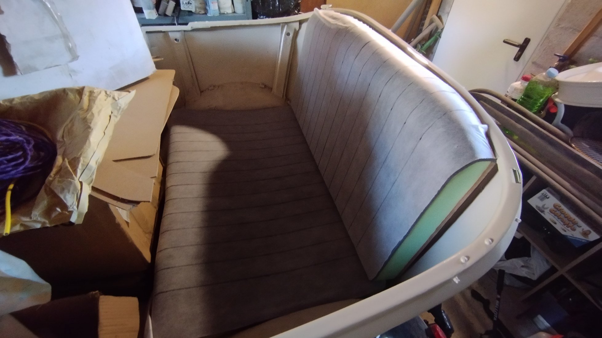

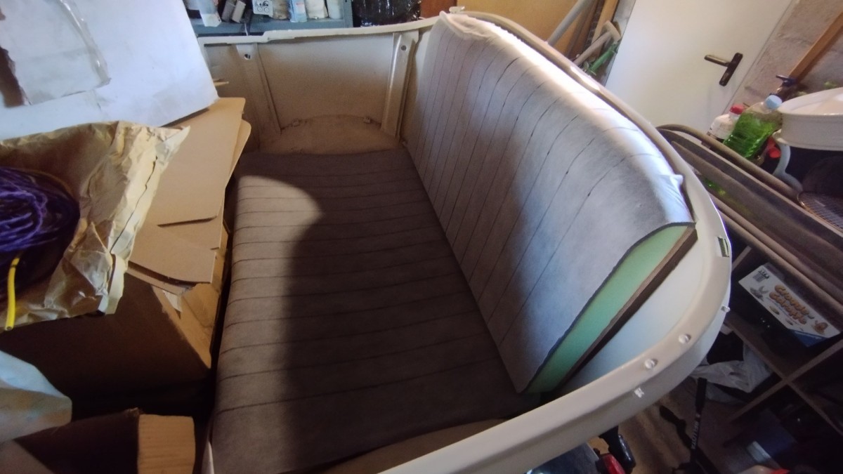

Si non, les sièges sont en cours, Voici quelques photos

Désolé à nouveau de te contredire mais les sièges d'origine sont à ressorts et pas en mousse (ça n’existait pas à l'époque), tu va te retrouver assis par terre quand la mousse va se tasser...scorpion a écrit : 16 avr. 2026, 18:32
La mousse doit faire 10 cm et il y a un planche en bois de 2cm, on verras dans le temp mais je ne pense pas avoir des problèmes avec.schum22 a écrit : 17 avr. 2026, 00:07
Le sièges que j'avais et pas sur que il soit d'origine, avait de ressorts à la horizontal, et moi je les a remplacé par la planche en bois, bien plus solide
Et j'ai oublié d le diré, ce pas moi qui fait les sièges, se une personne que fait ça depuis tout le temp, donc j'imagine que il doit savoir ce qu'il fait
