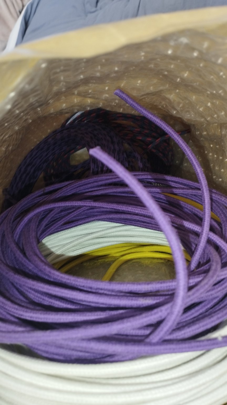

Allez, petit deuxième commande reçu, ce bien coloris....
Plus qu'à
