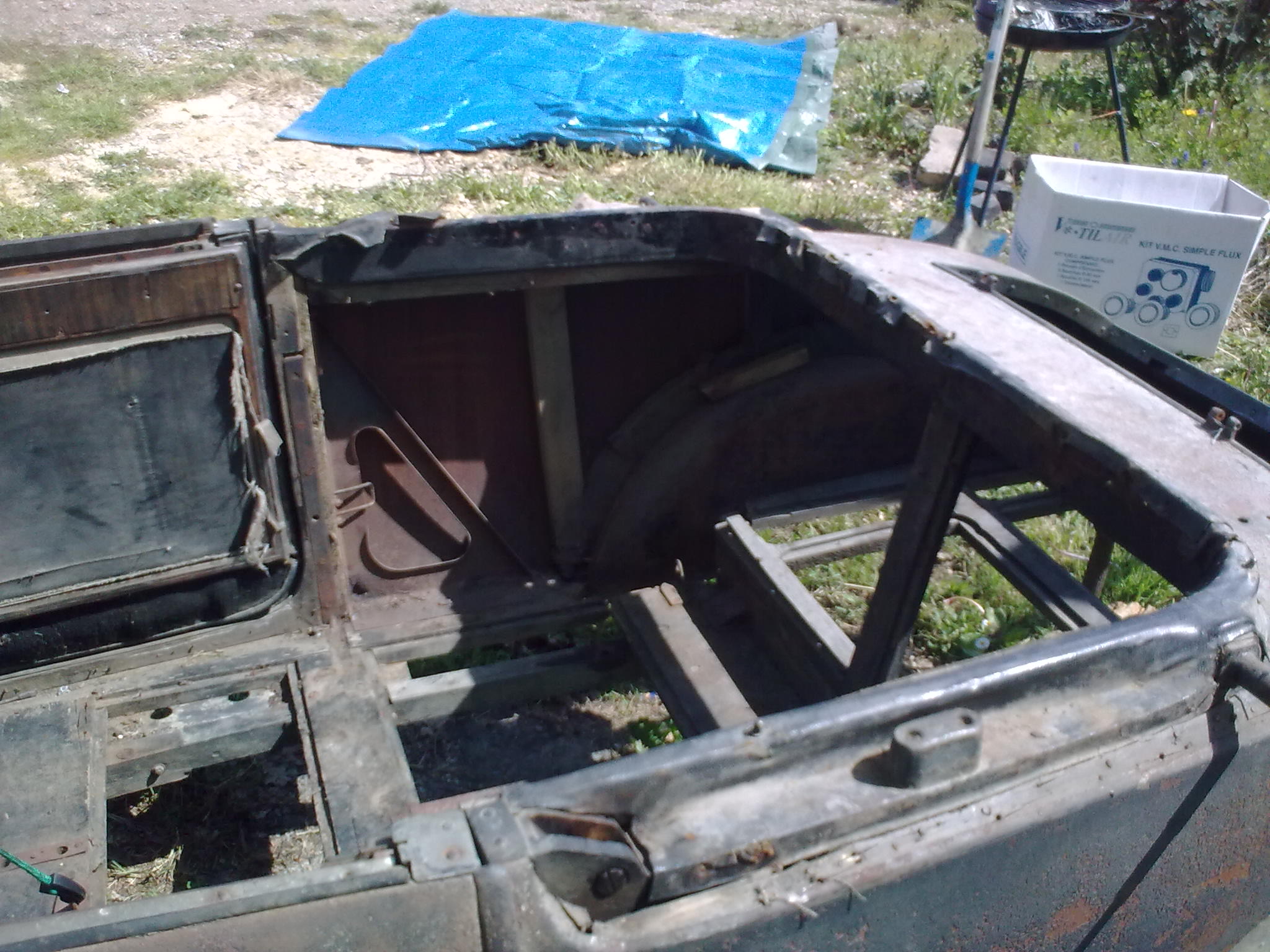

Boiserie caisse B2 cabriolet
La boiserie est complète mais le longeron droit est pourri et à perdu sa rigidité. L'artisan spécialisé en boiserie automobile ancienne le change et changera peut être un ou deux éléments verticaux qui y sont reliés.
Le reste semble en bon état.
Le châssis est au sablage et le moteur en réfection totale (changement pistons, réalésage, surfaçage, équilibrage...).
Le remontage devrait se faire à l'été.
C'est la phase la plus frustrante, il y en a partout et les factures aussi !
M'enfin quand on aime, on ne compte pas …
