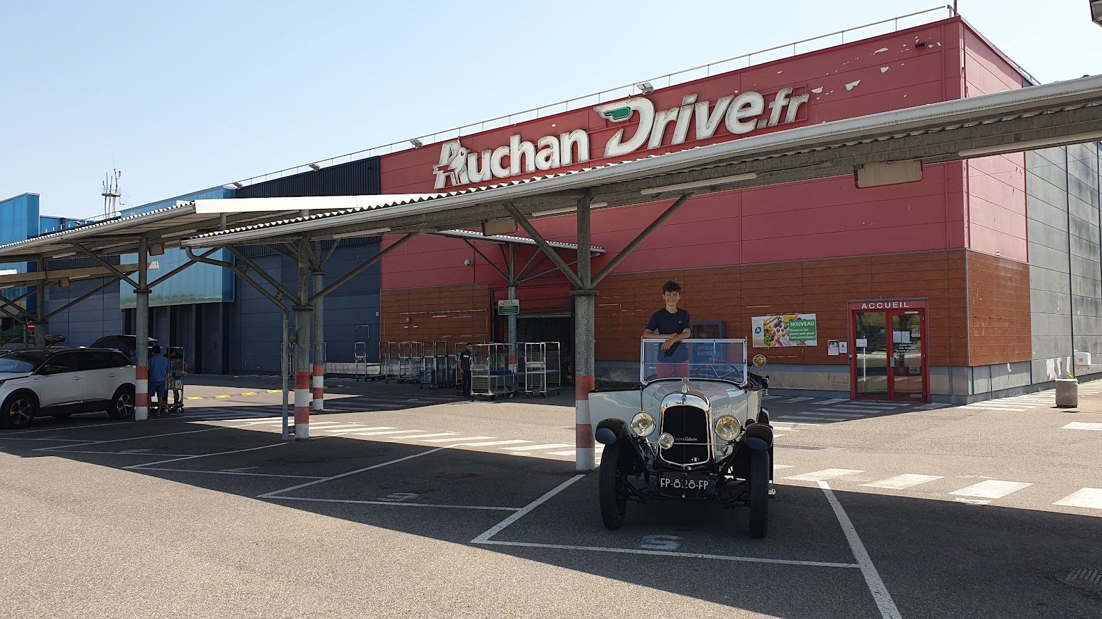

Merci pour cet échange.
Je ne sais pas encore ce qu'a ma 1ère magnéto, elle est encore sur l'établi.
Voici quelques photos lors de dernières balades :
