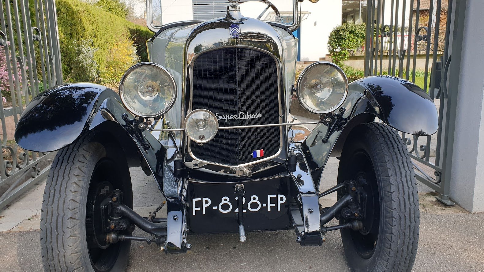

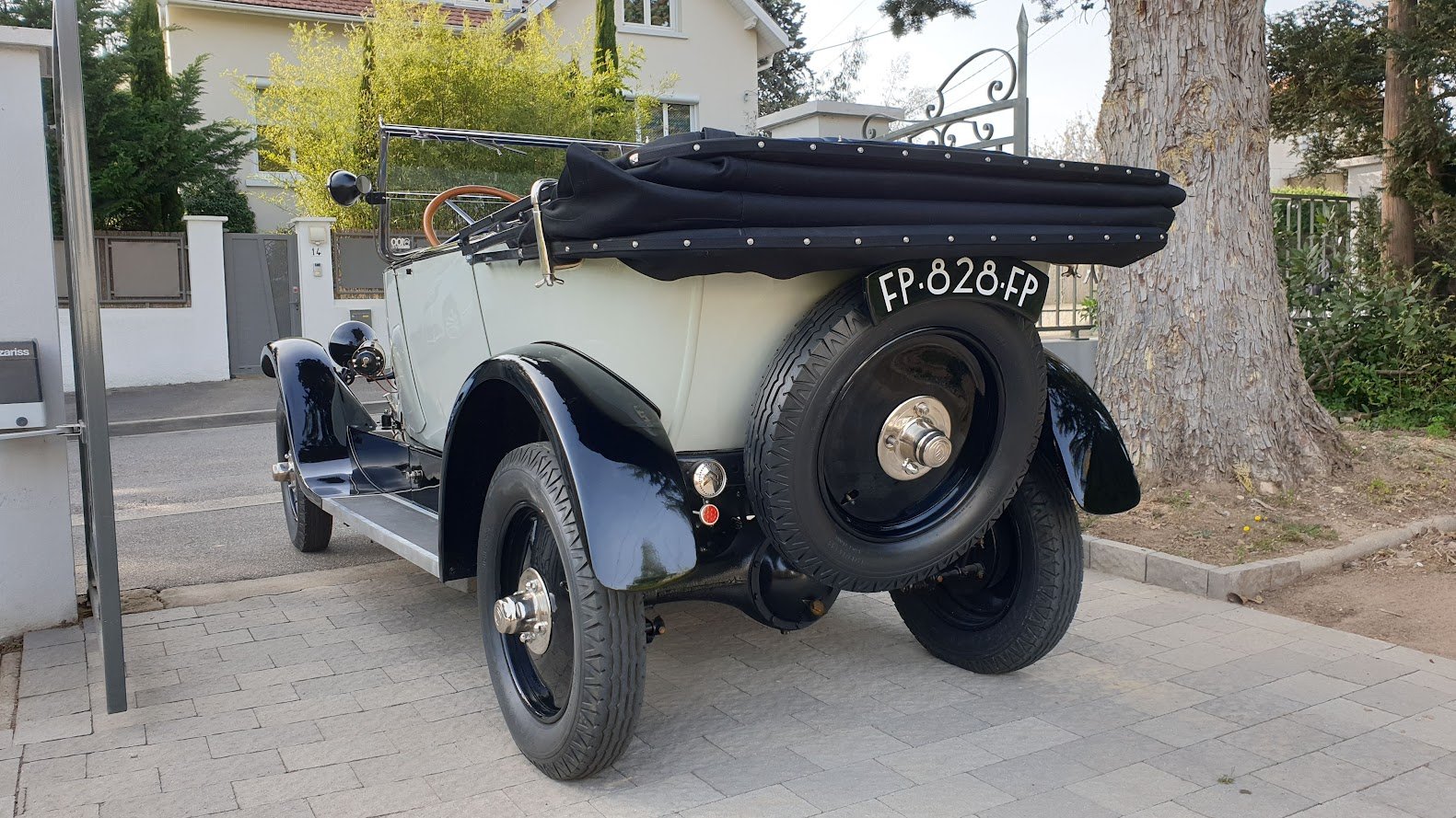

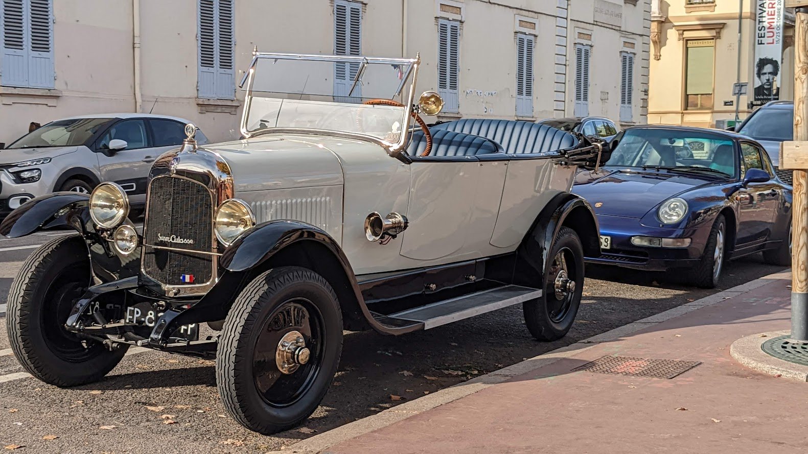

Voici quelques photos lors de dernières balades :
