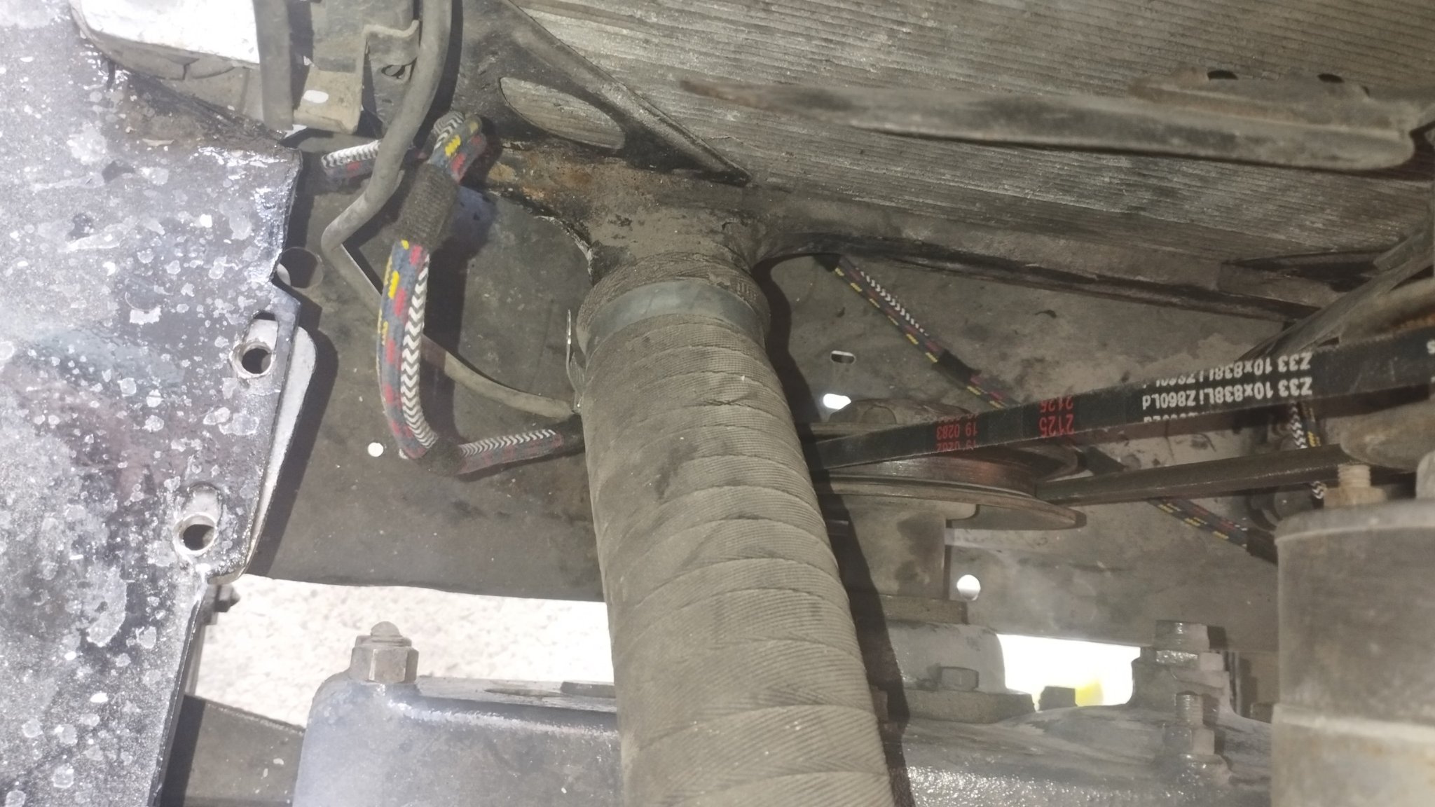

Bécatorz a écrit : 18 avr. 2026, 18:19 Çà peut être d'origine, d'après le catalogue des pièces détachées il y aurait eu au moins 4 modèles différents.
Aaaahh, du coup sur ce lui là, le câble passe par dehors je suppose

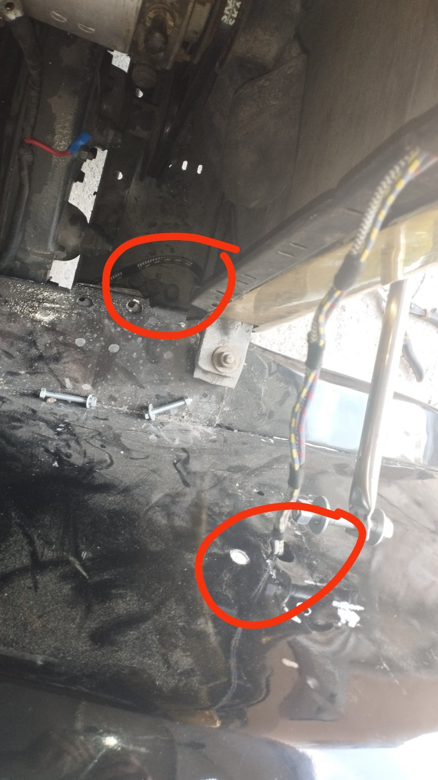

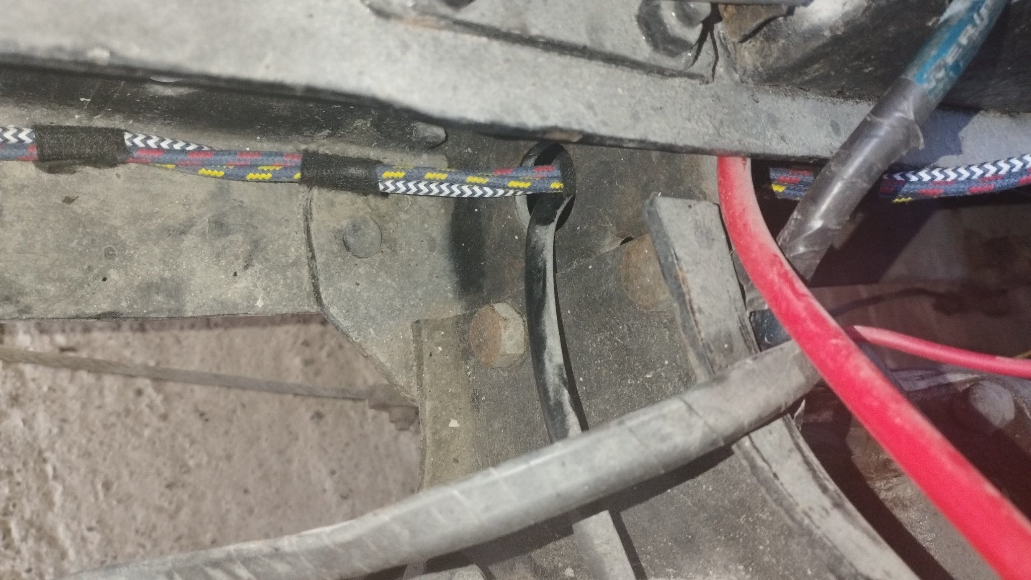

Premier câble passe, pour le feux droit, dit moi si ces ok pour vous les endroit où j'ai fait passer le câble, svp

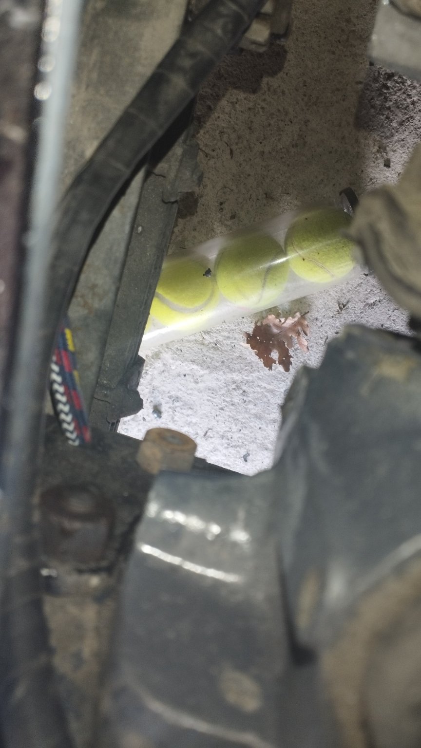

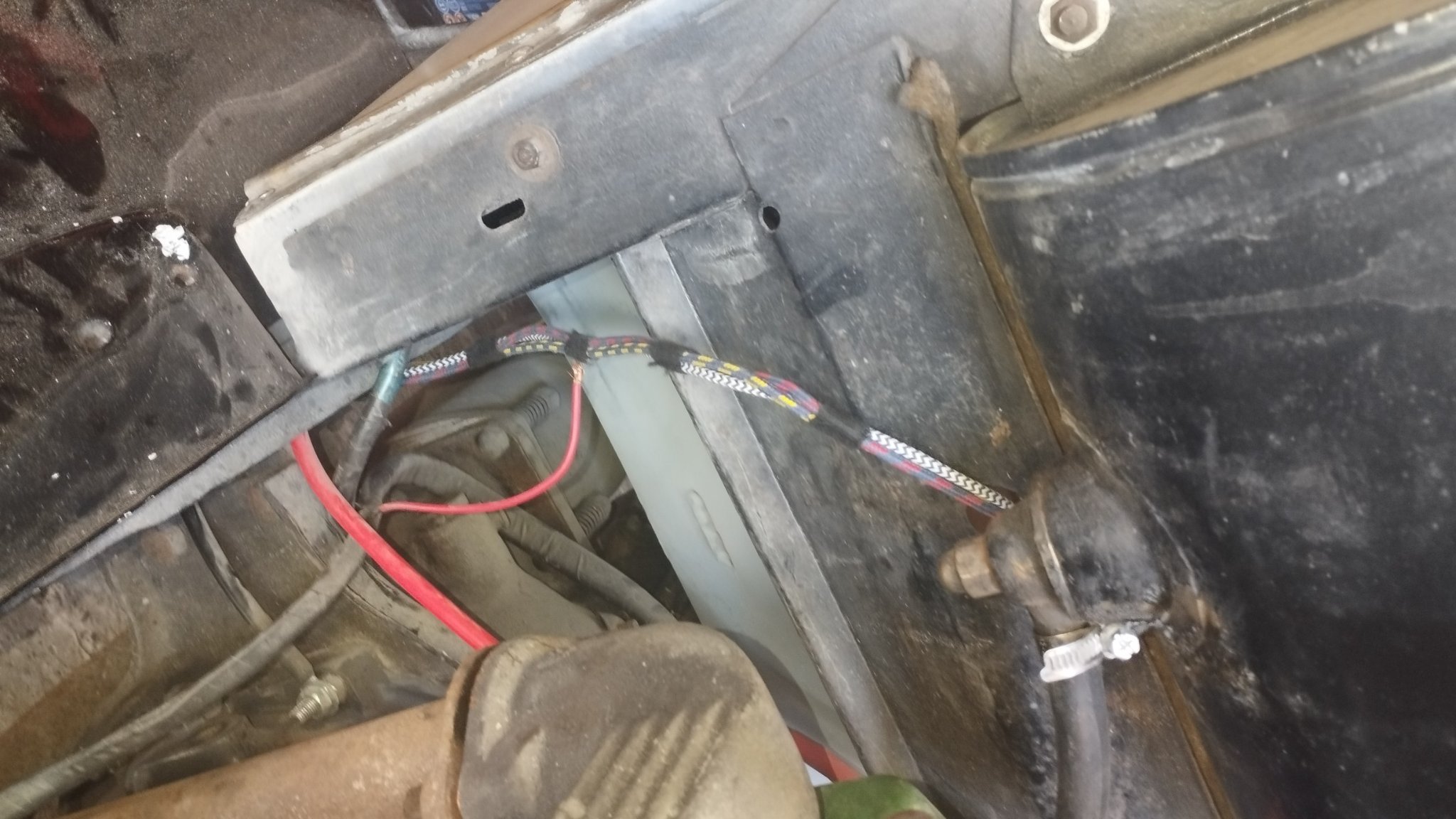

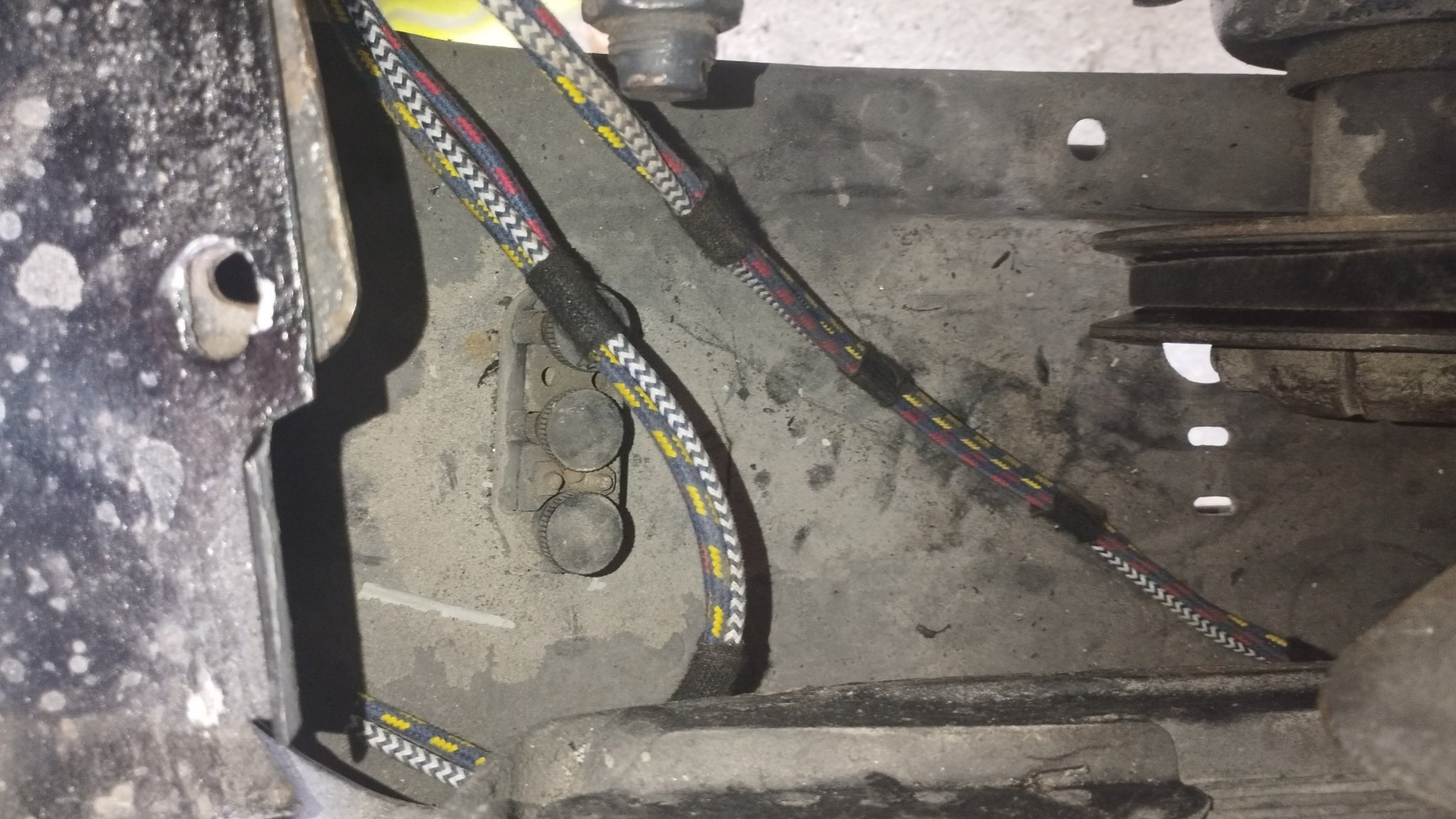

Deuxième câble pour le phare gauche, je lui a fait passer jusqu'à connecteur a droite pour brancher le tout ensemble, ce bien le cas? Il passe par en bas de la voiture ou par la ou je l'ai fait passé ?

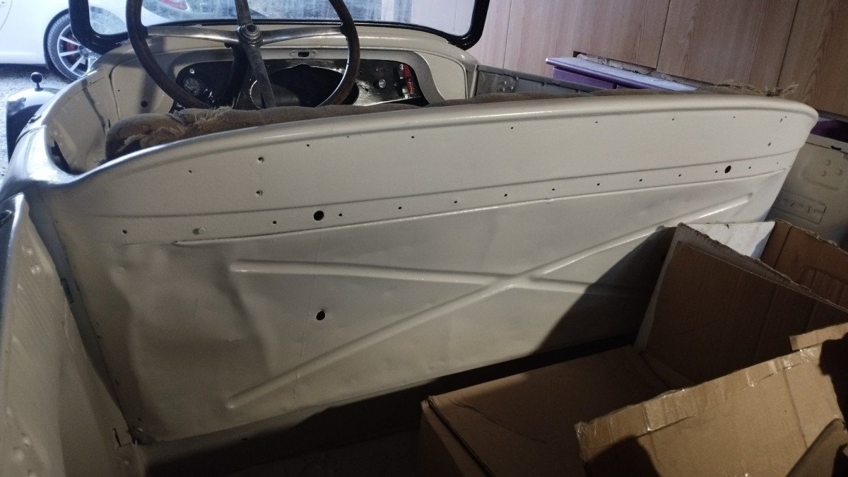

Et une autre nouvelle, je vient de démonter le bouton de claxon et je n'as pas vu de trou de sortie pour les câbles, peut-être il n'a pas? Par ou on passe le câble sachant que il n'as pas de klaxon dans la voiture ? peut etre que je ne doit pas ajouter le klaxon?

Pour le passage des fils le plus important est leur protection. Il faut rajouter un manchon autour des fils partout où ils traversent une tôle sinon ils finiront immanquablement par frotter le métal et provoquer un court circuit. Il faut aussi bien les fixer pour qu’ils ne puissent pas toucher une partie chaude (échappement) ou en mouvement (suspension, colonne de direction ...) ou se rapprocher de la courroie qui tourne.

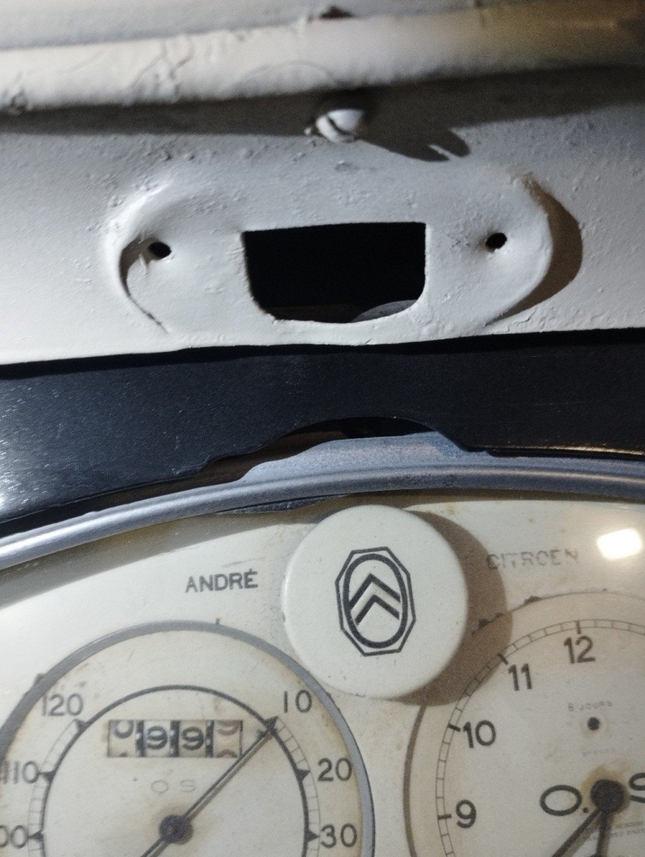

Il y a un klaxon sur toutes les B14, fixé au longeron sous le carburateur. Le bouton est sous le pare-brise au-dessus du bloc compteurs. Pour le fixer il y a 2 trous correspondant aux 2 vis et 1 trou + gros entre eux pour passer le fil. Ce n’est peut-être pas pareil sur tous les modèles.
Messages : 3311
Bécatorz a écrit : 20 avr. 2026, 10:33 Il y a un klaxon sur toutes les B14, fixé au longeron sous le carburateur. Le bouton est sous le pare-brise au-dessus du bloc compteurs. Pour le fixer il y a 2 trous correspondant aux 2 vis et 1 trou + gros entre eux pour passer le fil. Ce n’est peut-être pas pareil sur tous les modèles.
Cette explication est vraie pour les premiers modèles B14 (comme celle de "Scorpion") et B14F mais pas pour les plus récentes B14G qui ont le contacteur au centre du volant.

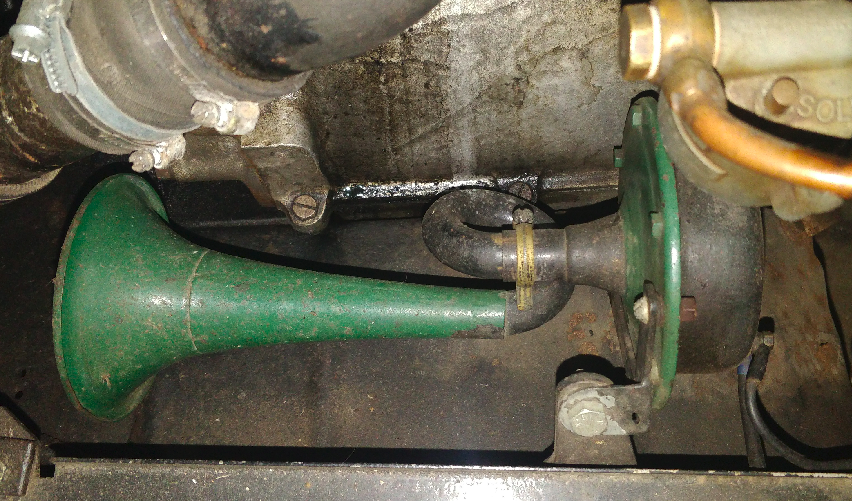

Normalement le bouton est dans cet emplacement
scorpion a écrit : 20 avr. 2026, 11:58 je n' a pas de bouton au-dessus du bloc compteur mais au centre du volant
Effectivement c'est comme les 5HP, mais ce n'est pas le montage d'origine c'est de l'accessoire.

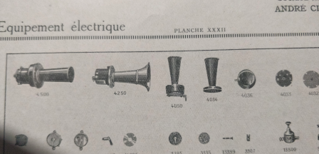

Voilà les klaxons qui sont dans le catalogue des pièces détachées. On peut aussi monter un accessoire d’époque comme sur la photo.
